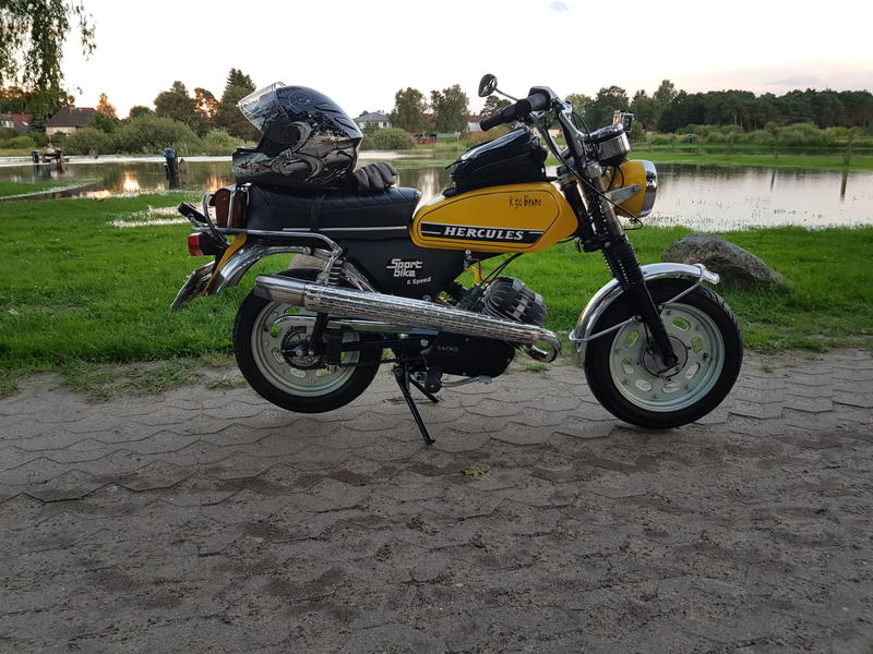

Hallo ,
Ich habe nun mein Sportbike mal so optimiert das es mit mir aufrecht sitzend 95 km/h nach GPS rennt.
Montiert ist ein Sachs 50SWD 6Gang Block mit Langhub KW.
Parmakitt Zylinder mit Supra 4Gp Kopf. Also mit O Ring ohne Kopfdichtung.
21 20 105 Bing
Simson Reso Schalldämpfer 70mm
Übersetzung 15 /30 Motor dreht im 6 Gang voll aus
Bin nun die ersten 200 KM gefahren. Die geht wie Hölle.
Ein Ritt auf der Kanonenkugel mit den 115mm Bremsen

Guten Morgen Jürgen,
sehr schön gemacht. Der Parmakit mit 70 ccm?

Beitragvon K50bruno » 31.07.2017 06:33
cluberer2003 hat geschrieben:Guten Morgen Jürgen,
:lol:

Beitragvon Atomi » 31.07.2017 07:03
echt klasse, gefällt mir :top:
David
