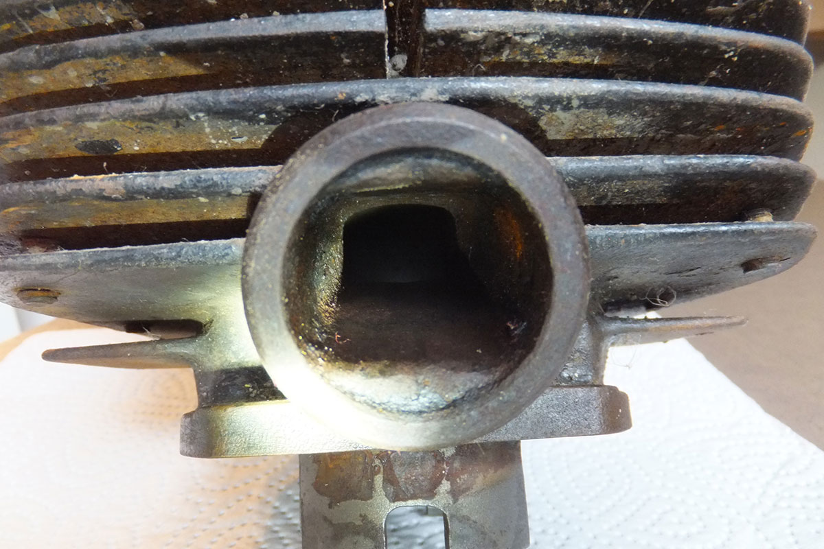

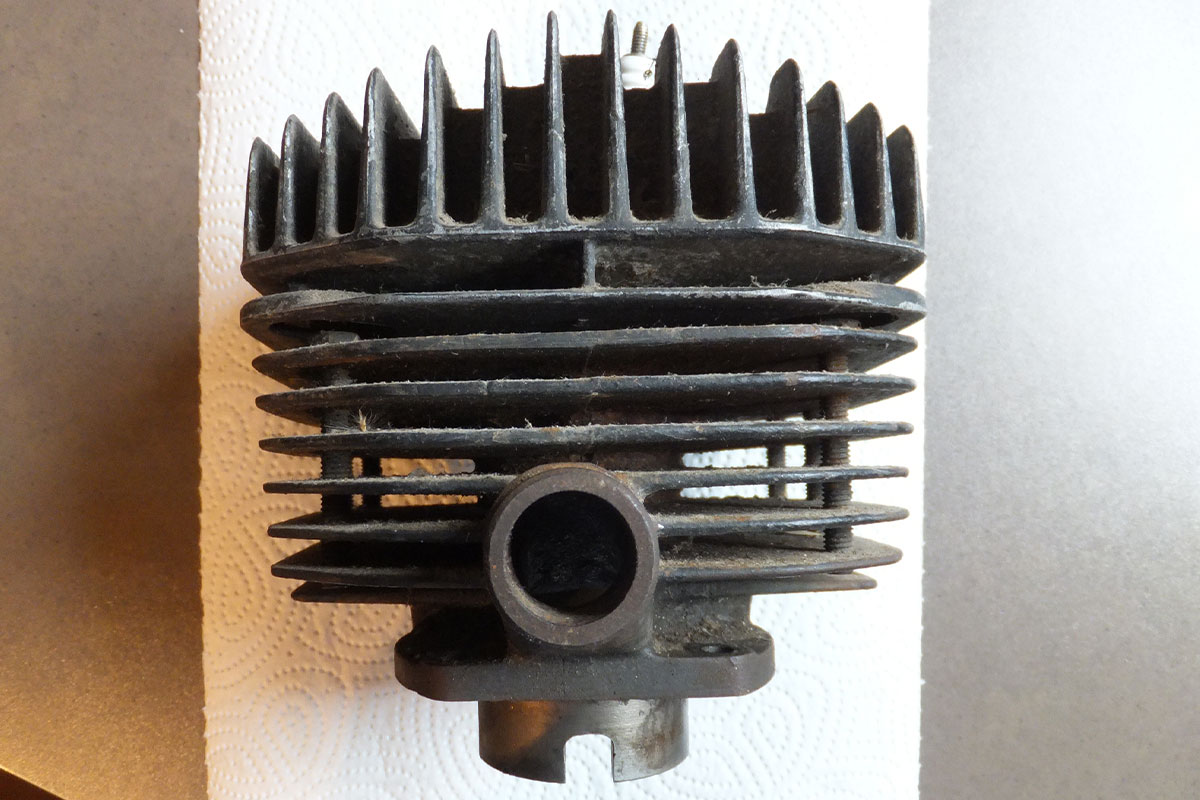

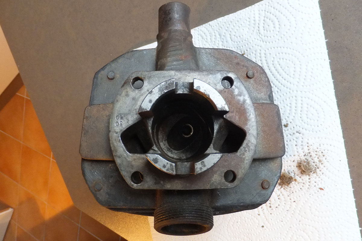

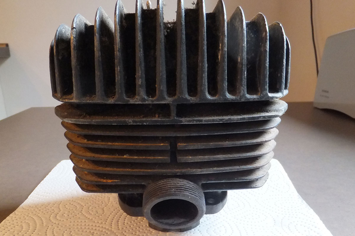

Hallo beisammen!
Dieser Zylinder ist mir zugelaufen. Ist das eine 5,x PS-Ausführung oder was anderes?
Besten Dank im Voraus!
Gruß, Udo

Beitragvon Pabstat » 28.07.2017 00:22

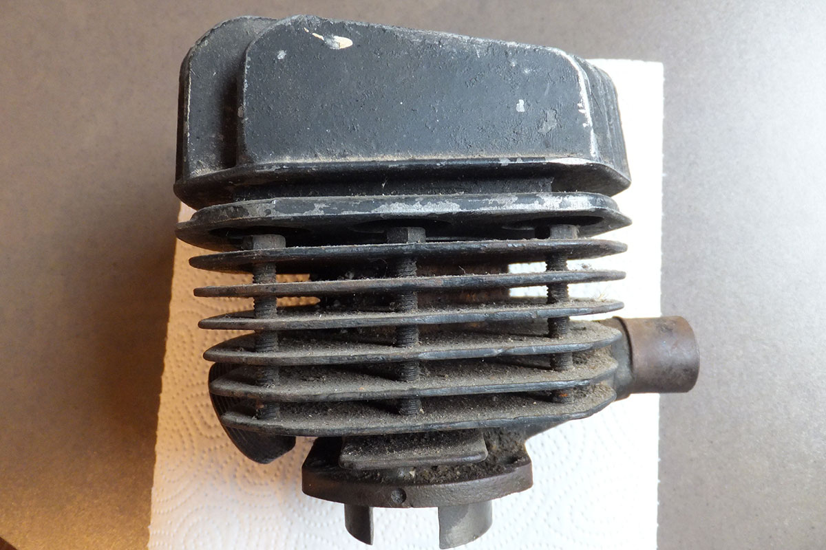

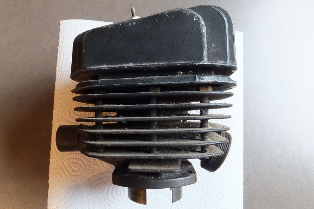

Vorab ein wenig Klugscheißerei: Sprint-Zylinder ist irreführend und nicht präzise, auch wenn es sich so eingebürgert hat. ;-)
Das da wäre nämlich, wenn man es genau nimmt, gar kein Sprint Zylinder. Da es aber dennoch ein 50S Zylinder ist, genauer gesagt die 2. Ausführung mit 5,3 PS (erkennbar an den nur bei dieser Ausführung vorhandenen Schrauben durch die Verrippung) in Verbindung mit dem Bing 1/18/12, geht Sprint = K50 durchaus in die richtige Richtung ;-).
Philippe

Beitragvon Sachscupspezi » 28.07.2017 00:41
Richtige Bezeichnung Grauguss Breitwandzylinder ,da breite Zylinderbuchse mehrfach auf Übermaß schleifbar.
Regulär 4 mal bis 39,2mm Zylinderdurchmesser.
http://www.moped-museum.de/hercules/index.htm
Siehe mal Sprint mit 5,3PS :D :wink:

Schaue auch die verbauten Bing Vergaser
-- 28.07.2017 01:05 --
Die ersten K50 Sprint 5,3 dann 5,8 PS beides GG Zylinder Breitwand,das jüngere und letzte K50 Sprint Leichtmetall -Zyl. Fächerkopf 6,25PS

Beitragvon Pabstat » 28.07.2017 05:15

Beitragvon Caramba » 28.07.2017 11:19
Hallo Philippe,
hallo Klaus,
vielen Dank für Eure schnellen und ausführlichen Antworten! :top:
Gruß, Udo
PS: Was passiert eigentlich, wenn man die Schrauben rausdreht? Zerfällt der Zylinder dann in seine Einzelteile? :D

Beitragvon Sachscupspezi » 28.07.2017 11:22
Falsch bis 1973 in allen Sprint verbaut , schau doch mal alle Sprint im Mopedmuseum von 1969- Ende 1978.
Da ist nichts selten.
-- 28.07.2017 11:25 --
Die letzten hatten den Leichtmetallzylinder:
