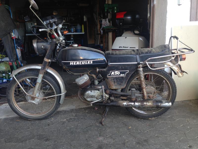

Bin der Björn, 48 Jahre alt und aus Hessen. Zur Zeit bau ich eine mir geschenkte K 50 Sprint, BJ.1974, auf.
Das steht zumindest am Typenschild. Und genau da wären meine Fragen.
Am Schild am Rahmen steht K 50 SP RT 159 J, was ja für eine K50 Sprint stehen sollte.
Mein Motor ist aber Typ Sachs 501/ 4 BKF, was meiner Suche nach ein Motor mit 2,9 PS ist, die Sprint K 50 Sprint aber den Sachs 50 S mit 5,9 PS haben sollte. Kann da jemand helfen?

Beitragvon kfs040 » 15.07.2017 08:48
Hallo erst mal,
das kann verschieden Gründe haben.
1. es ist der Motordeckel von einem Mokick verwand worden und Du hast trotz dem den 5 Gang Motor. Mann kann von außen den 5 Gang vom 4 Gang an der Öleinfüllschraube auf dem Mittegehäuse unterscheiden. Beim 5 Gang ist die in Fahrtrichtung rechts angeordnet. Beim BKF links.
2. Das Fahrzeug ist auf Mokick umgerüstet worden und hierzu ein BKF Motor verbaut worden, da die Versicherungen Ende der 1970 Jahre in unermessliche gestiegen waren.
Weiterhin schau mal: Was für ein Vergaser ist vertbaut?
Welche Zündung ist verbaut, Prüfe ob die Zündspuhle aussen liegt. Beim BKF liegt sie innen bei der K50 aussen.

Beitragvon bjoerntotal » 15.07.2017 12:24
Also, die Zündspule saß unter dem Tank, ausserhalb des Motors.
Desweiteren ist ein 18´er Bing- Vergaser verbaut und die Schraube zum Einfüllen ist in Fahrtrichtung rechts.
Sollte dann also der Sachs 50 S sein, mit Motordeckel von nem Mokick.
Hoffentlich gibt das beim TÜV keine Probleme, das wird dann aber sicher noch ein bisschen dauern, im Moment besteht sie aus hunderten von Einzelzeilen.
Angehängt ein Bild vom einstigen Zustand

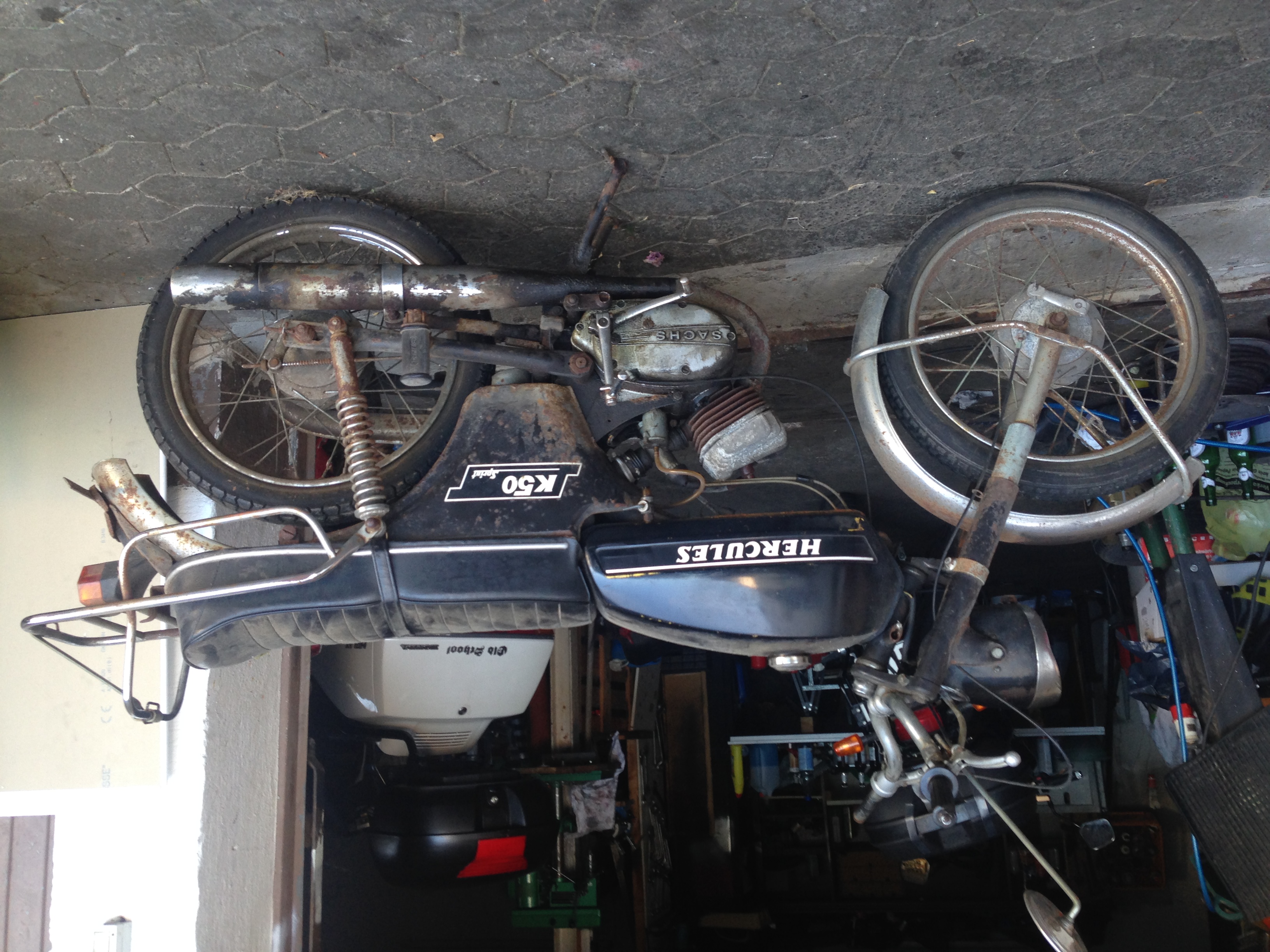

-- 15.07.2017 12:27 --
:shock: falschrum

Beitragvon kfs040 » 15.07.2017 15:15
Na das deutet doch alles auf eine orginale Sprint hin.
Dem Bild nach zu urteilen ist die ja wenigstens komplett.
Die Motornummer oder Typenschild auf dem Deckel interessiert den Tüv nicht.
Aber wies aussieht ist ja noch allerhand zu tun.
Zu dem Seitendeckel: die Tachoübersetzung wird im Seitendeckel von der Antriebswelle abgenommen.
Die Mokickübersetztung im Deckel ist eine andere als von dem 50s Motor. Du mußt um ein einigermaßen realistische Anzeige zu bekommen die Übersetzung vom 50s einbauen.
Ich habe das Bild mal etwas optimiert.
