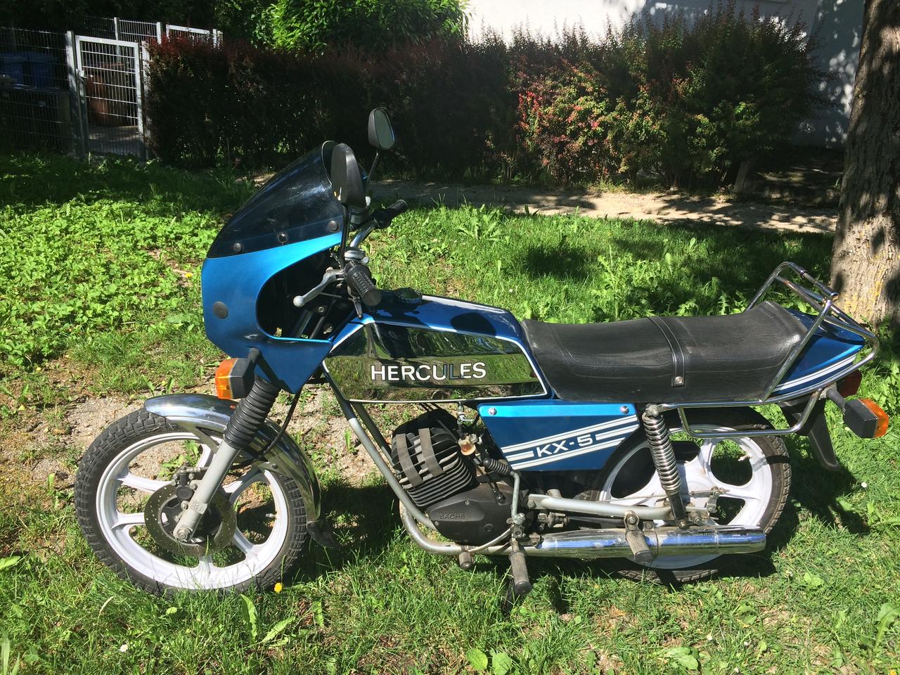

Nun zu der KX-5:
-Kilometerstand: ca. 15000
-Baujahr: 1988
Die KX-5 ist im guten Zustand, allerdings muss man noch etwas daran machen, damit die KX-5 richtig gut ist.

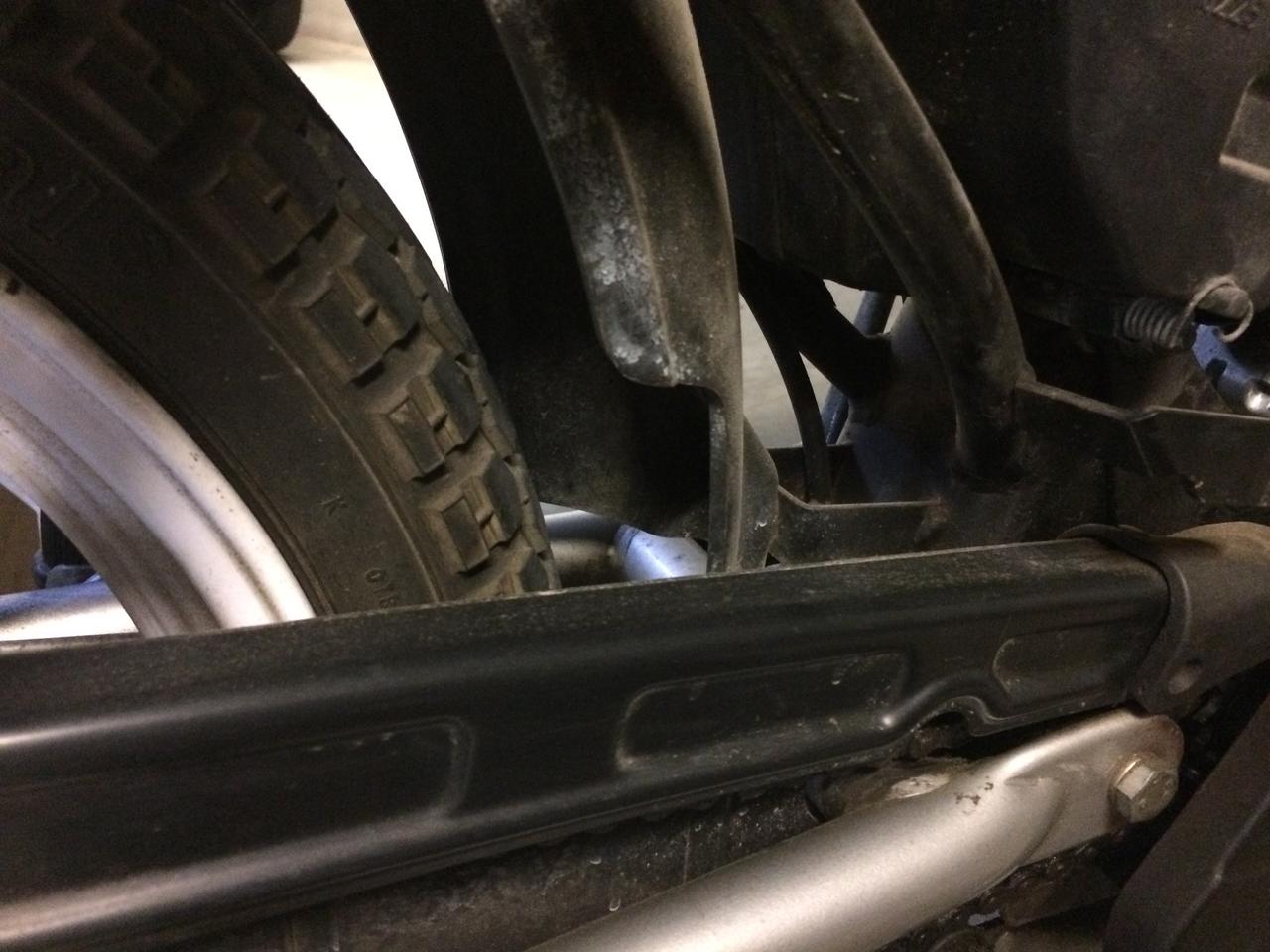

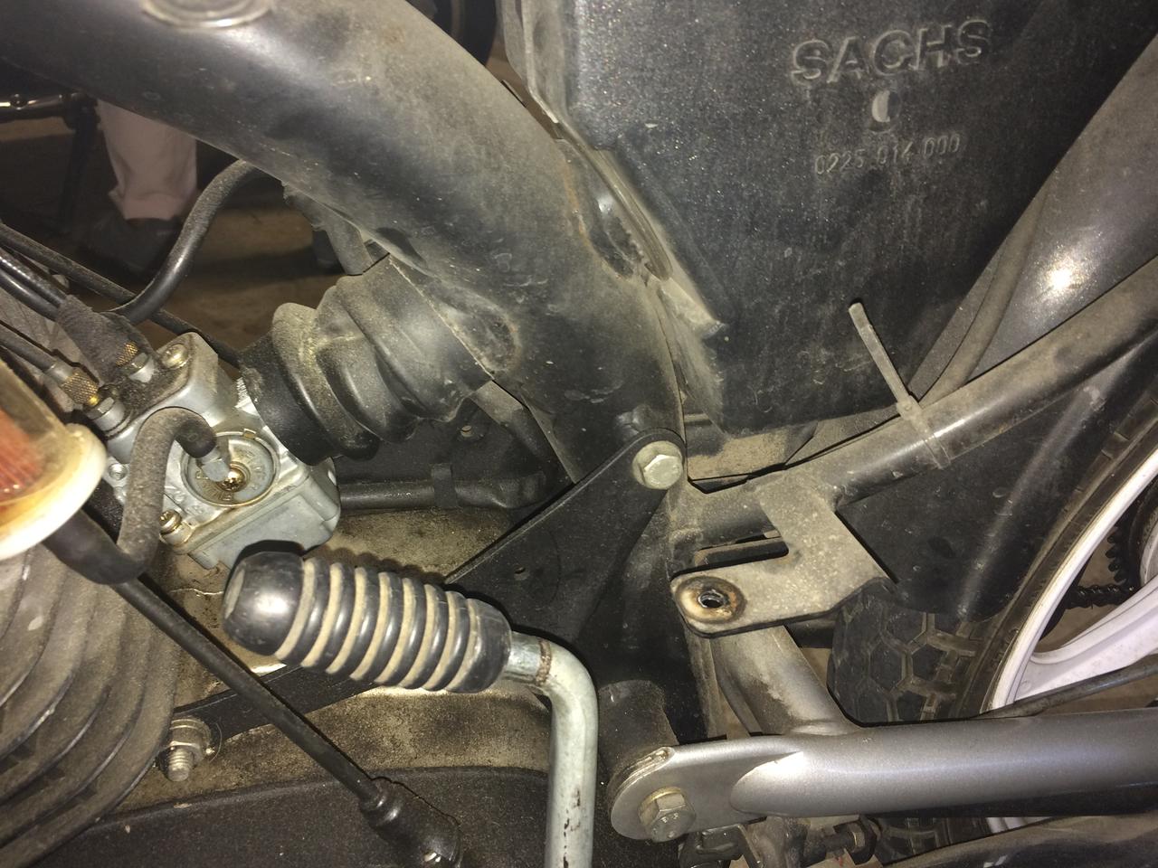

Hier einmal einige Bilder ohne Seitendeckel, die zeigen, wie dreckig das Moped ist:
Wie soll ich am besten vorgehen? Ich hätte Sitzbank und Seitendeckel sowie das Windschild demontiert, um alle Fahrwerksteile richtig reinigen zu können. Aber mit welcher Methode?
Außerdem: Muss ich etwas beachten, kann irgendwo Wasser reinlaufen, wo es nicht reinlaufen soll?

Zum saubermachen ich habe den: Dr. Wack S100 Motorrad-Totalreiniger Plus
Geht sehr gut ist aber schon ein wenig teuer,klappt aber top.
Am besten einsprühen einwirken lassen, dann mit Pinsel nacharbeiten und mit Schlauch absprühen.
Wenn ich deine Bilder so sehe müsste eigentlich gut werden mit dem Reiniger.

Beitragvon Mopedikürer » 20.06.2017 07:38
Den gebrochenen Heckbürzel könnte man mit Glasfaserkunststoff reparieren/stabilisieren.

Beitragvon Supra4GP-Fahrer » 20.06.2017 07:49
Ich sehe da keinen Bruch. Nur Kampfspuren am Lack.

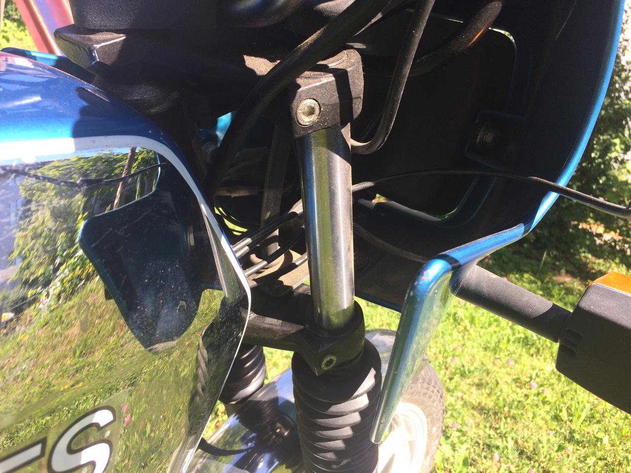

Dass die Gabelholmrohre noch so unversehrten Chromes sind ist sicherlich dem Windschild geschuldet, denn die Chromschicht ist sehr dünn und empfindlich und ruck zuck fängt sie an zu durchrosten.

Da hast du Recht. Dumm ist, wenn man was sucht, und der Meister es da findet, wo vermeintlich schon 10 mal gesucht wurde. :oops:
Aber zurück zum Thema. Die Gabel sieht Top aus, da ist nix dran. Ich habe da schon ein paar Roststellen.

Ich frage mich nur, wo soll ich die KX-5 reinigen? Ich kann das Zeug ja nicht bei meinen Großeltern im Hof versickern lassen. An der Autowaschanlage will ich eigentlich auch nicht arbeiten, ich will ja meine Ruhe haben.
Ist Sitzbank, Windschild und Seitendeckel runter eine gute Idee?
Kann beim Luftfilterkasten irgendwo Wasser eindringen oder so? Muss ich sonst noch wo aufpassen?

Ist das normal, dass die so ein schnaufendes Geräusch beim Einfedern macht? Federn tut sie aber gut.

Ich habe vorhin den Vergaser der KX-5 demontiert, da mir da ich ein wenig an der Stellschraube am Gasgriff herumgedreht habe, direkt der Gaszug entgegenkam. Ich wollte ihn dann wieder einhängen, was aber nicht ging, da keine Spannung auf dem Zug war. Ich wunderte mich und sah am Vergaser nach, da hatte ich den unteren Zugnippel auch direkt in der Hand. Also habe ich halt kurz den Vergaser demontiert.
Vielleicht ist der Gaszug bzw der Innenzug zu lang.
Wie lang ist der im Original? Dann kann ich mal messen.
Um die KX-5 zu putzen, baue ich den Vergaser dann einfach wieder dran, damit kein Wasser in den Zylinder gelangen kann.
