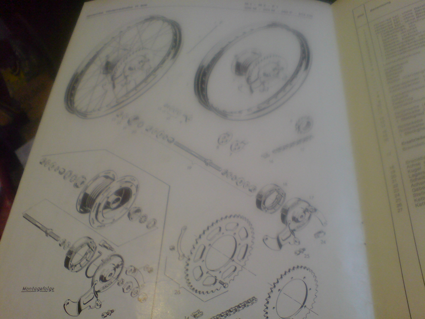

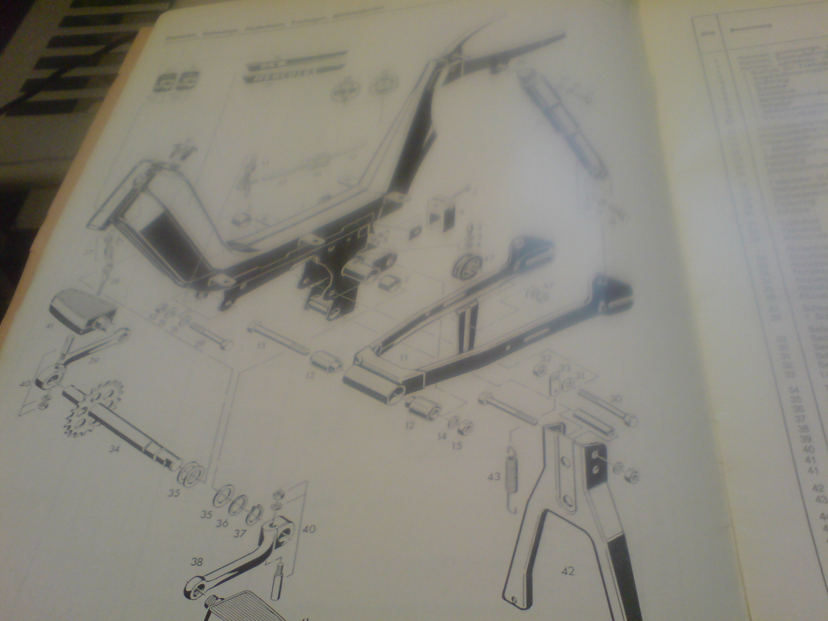

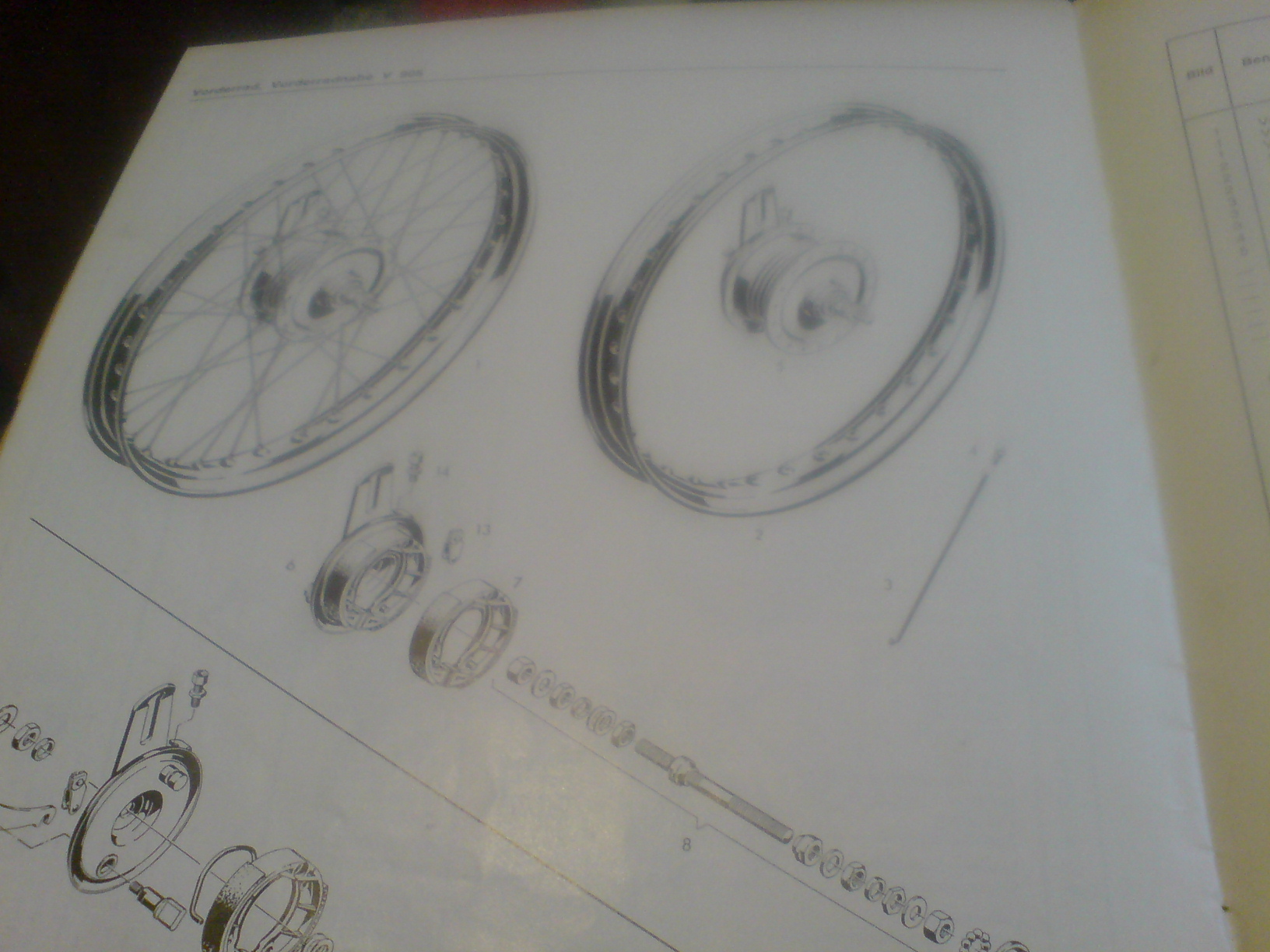

Das sind Rahmenteile einer M2
Sachs Motor TYP 504 passt zu der M2

Beitragvon cluberer2003 » 17.05.2017 13:28
Was soll er denn mit Deinen unscharfen Bildern ohne Legende anfangen?

Beitragvon Sachscupspezi » 17.05.2017 13:43
@ Holger Meckermann
Vergrößern geht schon. Zweitens wer lesen kann ist im Vorteil. Ich habe extra den Link Ostfriese Technik angegeben , aus was für einen Grund wohl? Und zusätzlich noch den Text geschrieben wegen besseren Bildern.
Versteh ich mal wieder nicht,aber wenn Dir sowas Spaß macht! Ich besorge mir mal wieder eine gute Kamera ,dann hast Du da keinen Angriffspunkt mehr.
Wie im Kindergarten. Ich habe einen Weg aufgezeigt wo er die Bilder sehrgut sehen kann. Hätte ich eigentlich sofort angeben sollen. Ich werde Dir in Zukunft entsprechen. Hast ja Recht ,die Seite sollte für andere auch gepflegt werden ,so das man alles sofort erkennen kann.
