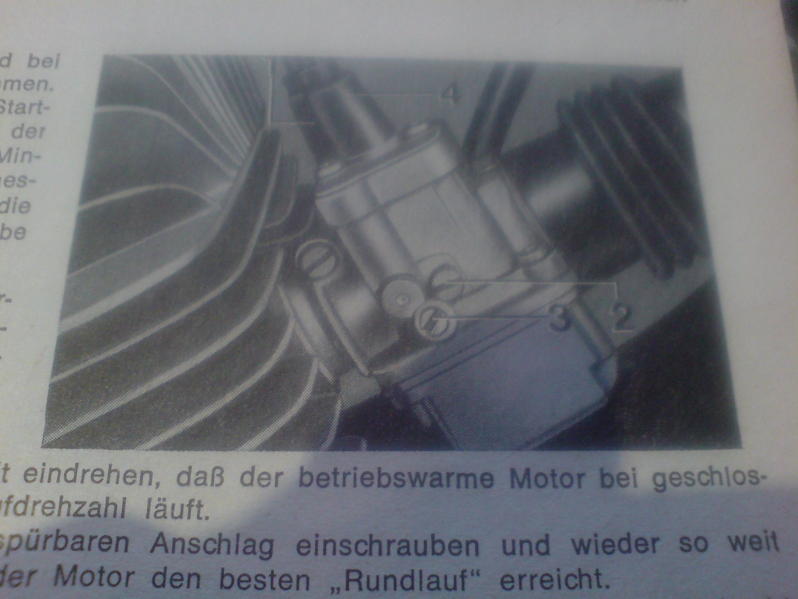

Hast du bei warmen Motor das Standgas b.z.w den Vergaser mal eingestellt?
-- 12.05.2017 18:18 --
Dein Vergaser 17/14/104 Lufregulierschraube Grundeinstellung 1 Umdrehung offen.
Bilder sind nicht schön ,vergrößern
-- 12.05.2017 18:21 --
Diese Anleitung ist für den Vergaser 17/14/101 identische Einstellung 17/14/104
Beide Luftregulierung 1 Umdrehung offen.

Danke erstmal für all eure Hilfe, :D
Ich hatte etz (vor den anderen Antworten) den Vergaser nochmal neu eingestellt, hab da dann auch gemerkt, dass der definitiv nicht wie empfohlen eingestellt war. Inzwischen läuf sie ziehmlich gut, Zündkerze muss ich nächstes WE noch überprüfen, Luftfilter ist frei
