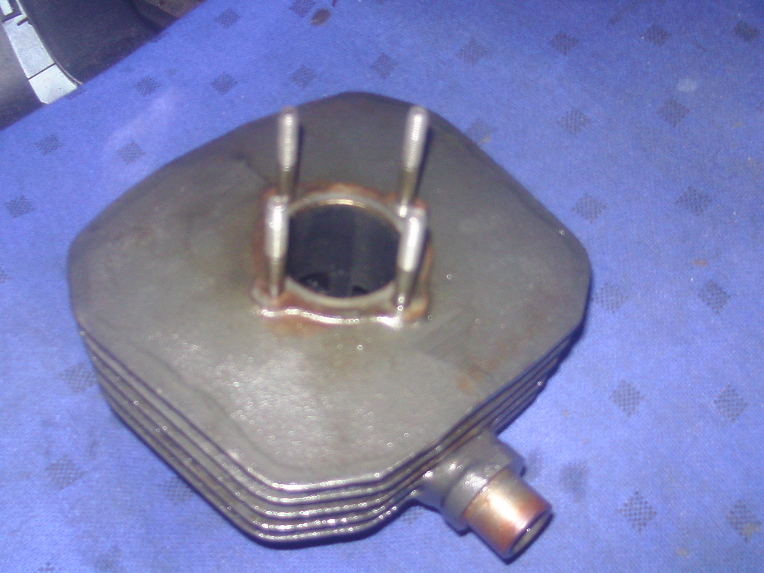

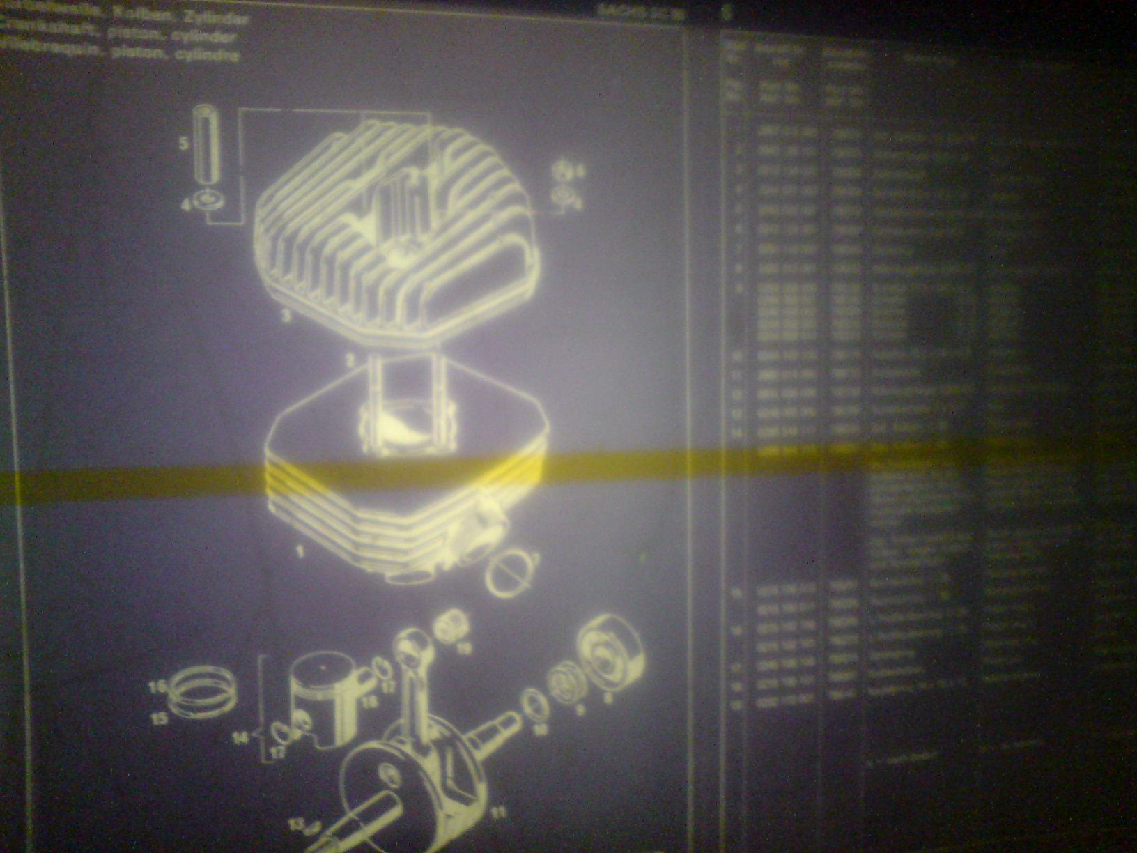

Da es wohl zwei Varianten vom SC50 gibt . Wer kann dazu was beitragen um es aufzulösen.
1. Variante mit Kolben wie beim Sachs Motor 501/3+4BKF. Zwei Rechteckkolbenringe.
2. Variante mit Kolben wie beim Sachs Motor 50S Leichtmetallzylinder. L-RING +Rechteckkolbenring.
Beide Zylinder 21 mm Ansaugstutzen.
Zu 2. Variante wird betrieben mit Bing Vergaser 17/15/107. Info auch Bingpower.System. Einstellblätter
Motoranschluss 23/21 durch Isolierbuchse.
Wäre Zylinder 1. Variante mit Kolben 2.Variante fahrbar? Möchte Eure Meinung dazu mal hören.
Unterschiedliche Zylinder hab ich schon gesehen , unterm Ansaugstutzen was rundlich aüsgepräkt,beim anderen glatt. Siehe Fotos 2. Variante

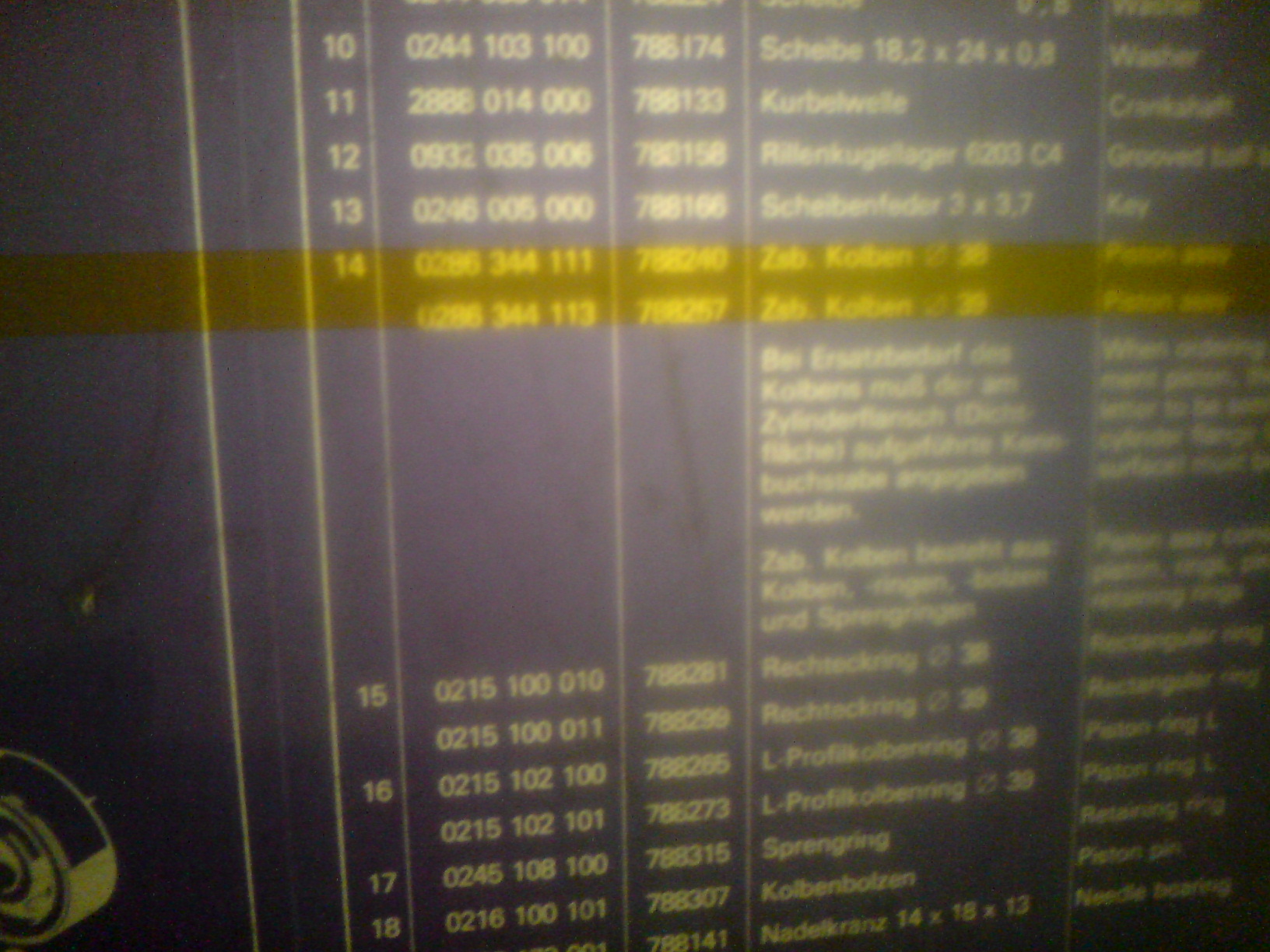

Bei 2. Variante gekennzeichet am Zylinderfuß /Kennbuchstaben für Kolbendiameter .
Einbauspiel müsste man bei beiden ja beachten.

Ich habe weiter geschaut :
Zylinder SOO 2887 025 000 SC50 wird mit dem Kleinkraftradkolben gefahren.
Es gibt SOO 2887 025 001 Kann ich dem SC50 nicht zuordnen.

Bei meinem Zylinder kommt es mir so vor ,ob der Nikasil beschichtet ist, so Ar*** und versucht mit Grauguss GG25 Kratzer in die Fläche einzubringen. Unmöglich . Knüppelhart.
Mahle B =37,97 L-Ringkolben passt dort richtig gut. Ich werde den einfach so testen.

Mein Zylinder hat nicht den runden Absatz am Ansaugstutzen wie auf dem vom Beck. Ich glaube daran erkennt man diese Zylinder mitunter auch.

Es gibt auch noch Varianten, die haben am Zylinder Stehbolzen eingedreht, sodass der Kopf nur noch mit Muttern angeschraubt werden muss.
Berichte mal, bin gespannt.

Wenn beschichtet, müsste aber irgendwo ein Toleranzbuchstabe eingeschlagen sein...???

Das wundert mich auch ,das der Buchstabe dort nicht zu finden ist. Ich hab einen guten Freund der stellt das sofort fest ob es Nikasil ist. Sieht von der Fläche identisch mit 50S Fächer Alu Zylinder aus. Obwohl Graugusszylinder auch schon sehr glatte spiegelnde Flächen aufweisen können wenn der Honschliff weg ist. Wenn diese aber nicht alzu lang gelaufen sind ,kann man im unteren Bereich oft noch etwas Kreuzschliff erkennen. Da ist bei dem SC nichts von zu sehen.
Mit den Buchsen ist eine gute Adresse. Da ich eine kleine EMCO COMPACT Drehbank habe und viel Pertinax Rohre ,dreh ich mir die selbst. Kosten dann 20 Cent, wenn man nur das Material sieht.
Ist aber auch nicht immer einfach da man manchmal 1mm und weniger Wanddicke benötigt. Mit etwas Gefühl funktioniert das aber ganz gut und man ist etwas flexibel , wenn der Vergaseranschluss mal etwas zusammengedrückt ist.
Aber trotzdem Danke.
-- 22.04.2017 22:10 --
Diesen Zylinder habe ich. So wie auf dem 2. Bild oben wo auch die Kolben vom 50S L- Ring Kolben rein kommen. Auf dem Microfich ist zu lesen Kennbuchstaben beachten. Da ist am Ansaugstutzen auch kein Runder Absatz. Der Zylinder ist noch nicht ganz sauber, vielleicht finde ich den Buchstaben noch.
-- 22.04.2017 22:24 --
Hab im Moment nur eine schlechte Kamera da mir die gute kaputt gegngen ist.
-- 22.04.2017 22:31 --
Wie schon gesagt der 37,96 Mahle B passt dort auch von den Steuerzeiten perfekt.

Ich tippe eher auf bkf-Höhe. Da ist der 50s Kolben zu niedrig.
Läuft bekanntermaßen aber trotzdem. Ist aber nicht der richtige.
Verbraucht wahrscheinlich mehr dann.
Beim Bkf-Kolben würde ich aber trotzdem die Position im OT überprüfen und auch Ringstöße/Kanalfenster.
Den bkf Kolben um 50s verbauen ist schlimmer...

Sachscupspezi hat geschrieben:
Auch hier gilt um Klarheit zu haben: nicht nach Kennbuchstaben suchen, sondern den Zylinder einfach von der Dichtfläche Zylinderfuß bis zur Dichtfläche Kopf messen. Geht mit einer Schieblehre ganz gut. Ist dieses Maß um ca. (ca.!!) 1,5 mm größer als bei einem Sprint-Zylinder, passt der Kolben mit L-Ring wg. der fehlenden Kompressionshöhe nicht.
Ist die Höhe identisch mit einem Sprint-Zylinder, kann man den L-Ring Kolben nehmen. Wobei ich - falls es so ist - dann aber lieber einen KS-Kolben für die Sprintzylinder nehmen würde.
