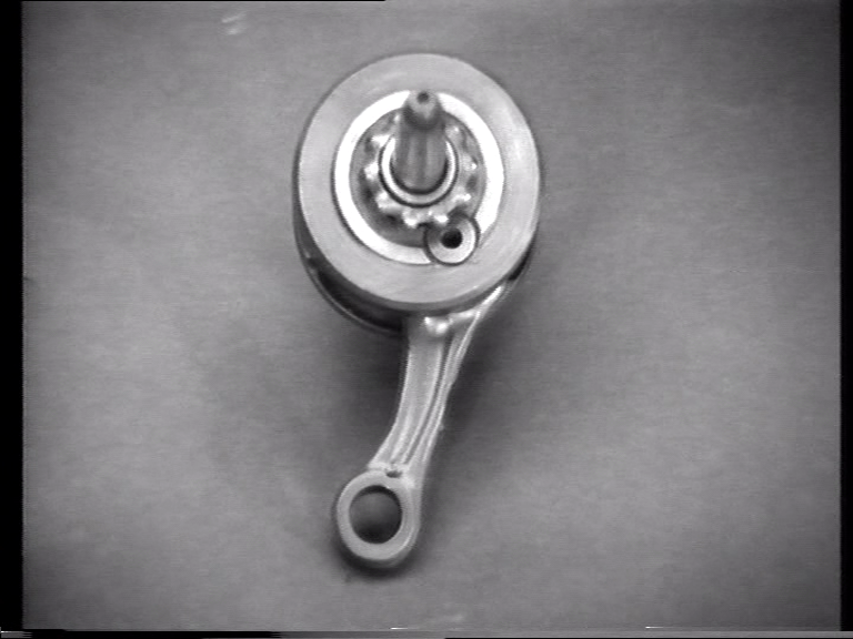

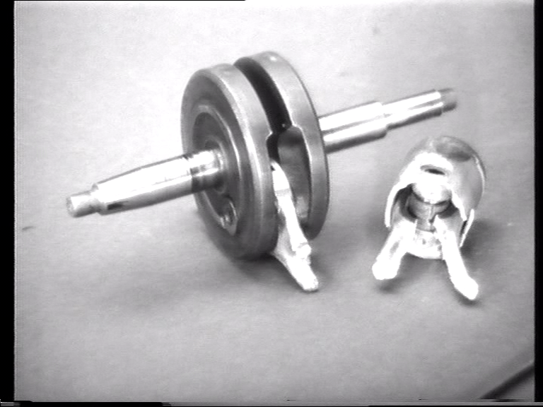

Flüssigkeitschlag. Folgen Bilder.
Überdrehzahl bei geschlossenem Gasschieber / Kolbenfresser auch durch verschalten möglich.
Das durch Überhitzung am Vergaser was passiert weiß ich nicht, hatte sowas noch nie.
-- 20.04.2017 11:47 --
Hatte einen Motor 501/4 Bkf Aluwelle mal zur Rep, nach Kolbenfresser Pleuel krumm, nicht nur beim Flüssigkeitsschlag möglich.
-- 20.04.2017 12:07 --
Der Pleuel war nicht so krumm wie auf dem oberen Bild, ist mir auf den ersten Blick auch nicht aufgefallen.
Hatte es dann aber zum Glück noch festgestellt.

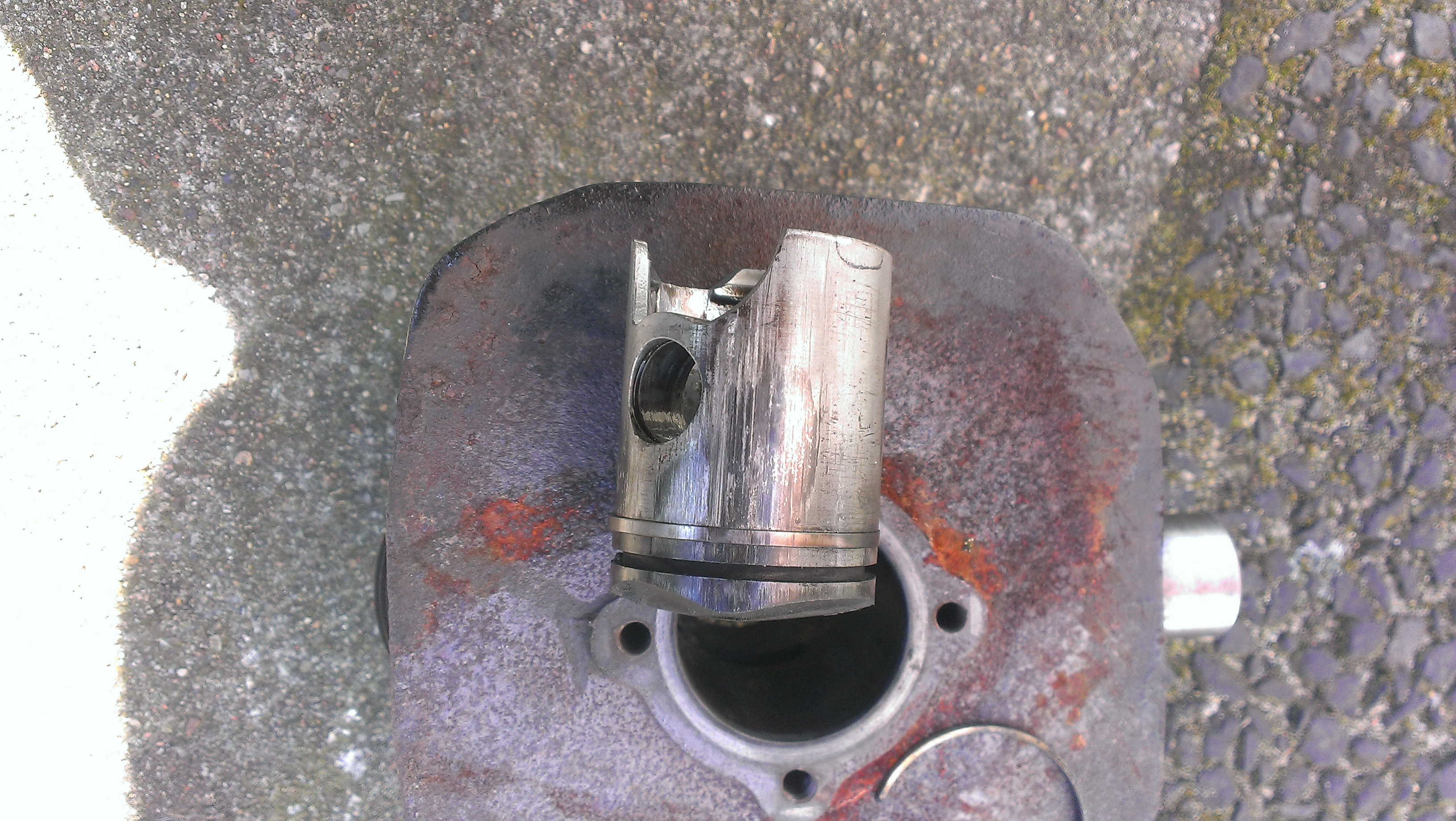

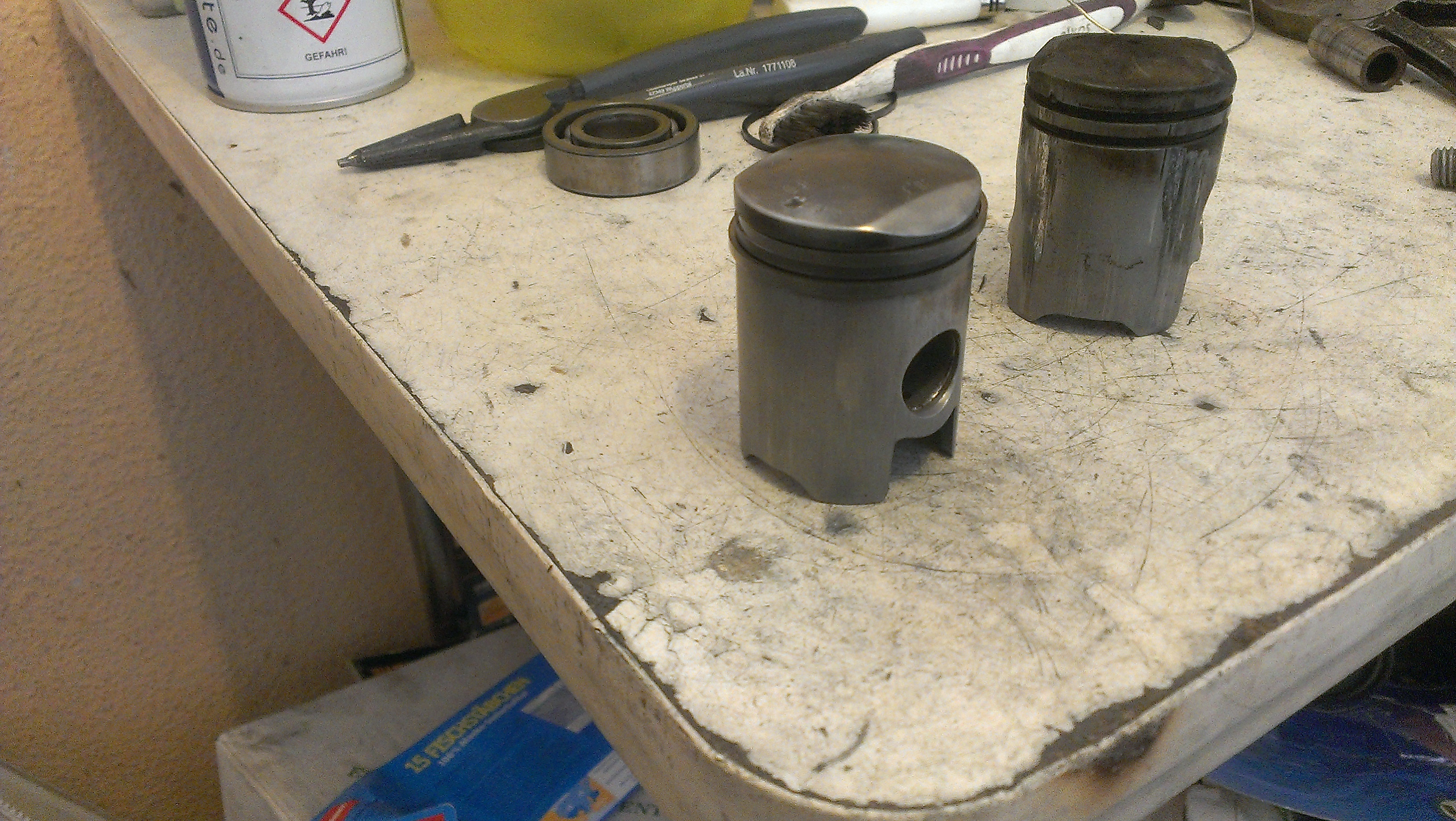

Beitragvon Mopedikürer » 22.04.2017 10:30
So sah der erste Kolben vorgestern aus:
Und den hatte ich danach verbaut:
Jetzt sieht er ganz sicher auch nicht mehr besser aus...
Auf den ersten zwei km lief die Mühle laut Anzeigetafel 60, dann ein leichtes Mucken, aber kein Fresser oder so.
Nach ca 4 km dann wieder brrrrrrrrr - Motor blockiert.

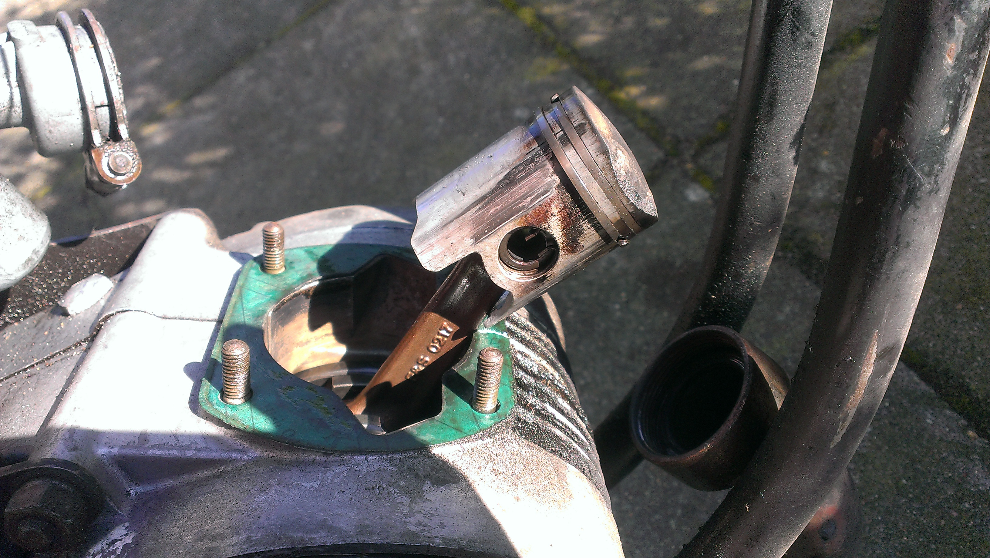

Beitragvon Sachscupspezi » 22.04.2017 12:15
Kolbenklemmer
Kolbenhemd nach einem Klemmer
Eine Vorstufe des Kolbenfressers ist der Kolbenklemmer: Hier frisst sich der Kolben nicht gänzlich fest, wenn die Motorlast genügend schnell reduziert wird und der Motor abkühlen kann.
Verhaltensregel zur Vorbeugung gegen den Kolbenfresser: Selbst wenn der Motor nach einem Kolbenklemmer wieder anspringen sollte, sollte er auf keinen Fall weiter betrieben, sondern schnellstmöglich wieder ausgeschaltet werden. Sonst kann bereits nach nur kurzem Betrieb der Kolbenfresser folgen, was den Motor endgültig zerstören würde.
Kolbenkipper
Der Kolbenkipper ist ein Motorschaden, der auf einen Kolbenklemmer zurückgeht. Bei entsprechend vorsichtiger Fahrweise kann der Motor trotz dieses Schadens begrenzt weitergenutzt werden. Bei diesem Schaden passt der Kolben nicht mehr korrekt in den Zylinder; es ist soviel Spiel vorhanden, dass sich der Kolben im Zylinder „kippend“ bewegen kann.
Überhitzungsfresser ,gestörter Verbrennungsablauf ,oder Kühlungsmangel sieht so aus.
-- 22.04.2017 11:35 --
Das mit dem weiter nutzen beim Kolbenkipper der einen Motorschaden darstellt ist ja Quatsch. Da kannst du vielleicht noch etwas mit fahren bis der Totalausfall folgt.

Jetzt darfst du auch mal ein Bisschen stolz sein: Die Ursache für meinen Motorschaden ist ein ohne Scheibenfeder verbautes Polrad, dass sich wahrscheinlich nach frostiger Nacht verdreht hat!
Der ZZP lag bei sagenhaften 8mm vor OT!
Da schiebt der Kolben die sich schon ausdehnenden Gase wieder zusammen.
Man merkt es nicht an Leistungseinbruch, weil der Pleuelwinkel schon fast der Hubrichtung entspricht, also die Drehbewegung nicht mehr ohne weiteres gebremst werden kann.
Aber die Kräfte auf die Pleuellager sind extrem hoch, weshalb diese überhitzen.
Deshalb diese typischen Fressspuren an den vier Ecken um den Bereich des Bolzenauges.
Heimtückisch ist, dass die Zündung den Markierungen nach korrekt eingestellt ist, man merkt nur mit Messuhr oder OT Sucher oder einem primitiven ähnilchen Hilfsmittel, dass dort etwas nicht stimmt.
Ich denke, dass durch die Temperaturunterschiede nach fast 1 Jahr Gebrauch langsam Öl unter den Polradkonus gezogen ist, so dass die Verbindung ohne Scheibenfeder mangelhaft war.
Kannst mal sehen, mein Guter!
Sicherer ist das mit der Scheibenfeder schon!
Und vielleicht auch mal ab und zu den Motor und das Fahrzeug inspizieren, das kann viel Ärger ersparen.
