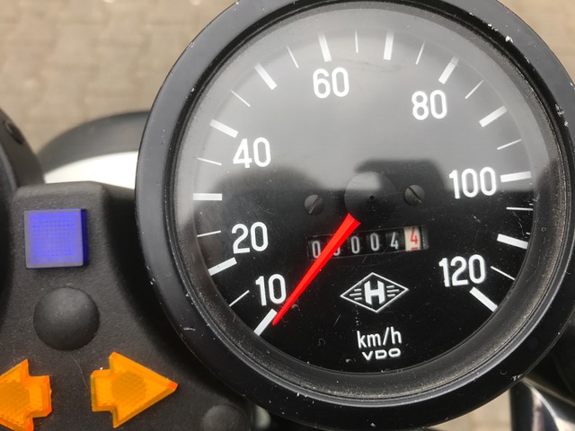

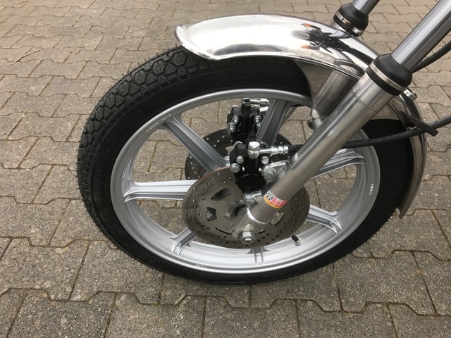

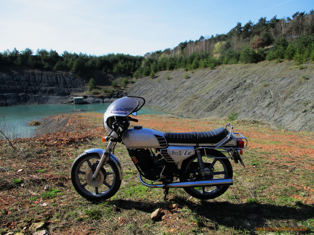

Hallo zusammen
vor 1 jahr hab ich ein Moped gekauft das seit 1980 neu im Lager stand und 1983
eine Tageszulassung hatte, die hab ich nun wieder mit viel Arbeit auf die Straße gebracht
Fertig, Sie läuft, bremst blinkt hupt und sieht
geil aus.
So bei dem Moped musste ich nachdem es 35
jahre neu im Lager gestanden hat, doch einiges
machen
- Blinker erneuert
- Ulo Box erneuert
- einen Seitendeckel ersetzt
- Reifen erneuert
- Felgen lackiert, waren nicht zu retten
- Bremsen vorn komplett erneuert, scheiben
Schläuche Sättel ( war alles fest und verrottet)
- alle Öle erneuert
- Kerzenstecker erneuert
- gaaanz viel poliert und geputzt.
Hat aber spaß gemacht, hab ja Quasi nur an neuen Teilen gebastelt. Am Motor hab ich nix erneuert, der läuft wie Hölle, einfach mit Olli
zusammen angeschmissen., wenn er kaputt
geht oder undicht wird kann er immer noch gemacht werden. Ein paar kleine Macken und
tiefe stellen im Chrom sind geblieben, aber ist ja Orginal. Nun hat Sie 4 km gelaufen nach der Probefahrt, jetzt noch zum Tüv. Und nun die Antwort, ja ich werde Sie auf 07 anmelden und auch mal fahren, zum stehen find ich Sie zu schade.
