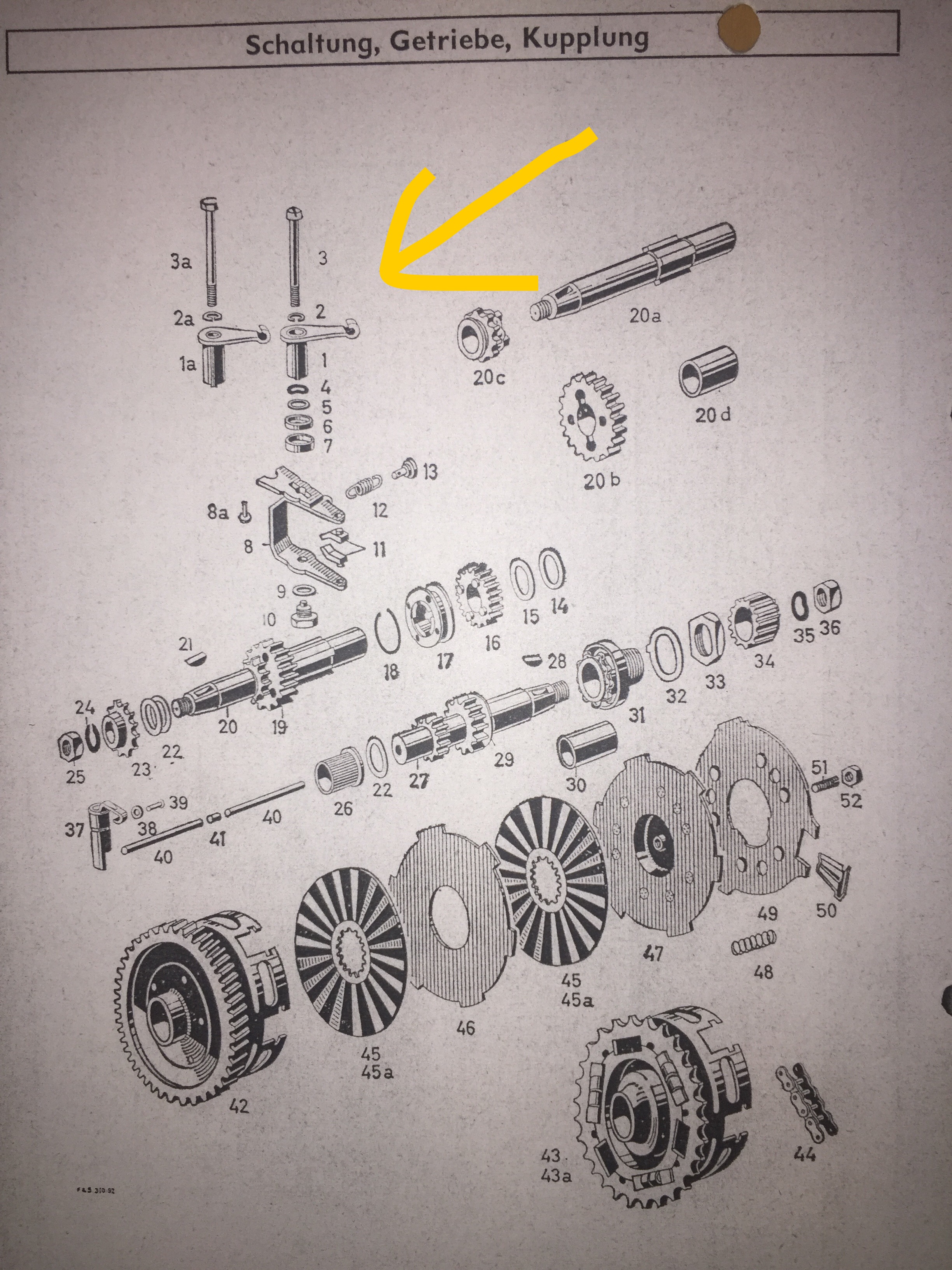

Hilfe hier.
Du siehst Nr. 7 könnte sich verschieben, deswegen etwas Fummelei.http://www.50ccm-museum.de/mediapool/76 ... chs_50.pdf

Die Ölablassschraube hält die Schaltgabel ,bei deiner Arbeit nicht rausdrehen.

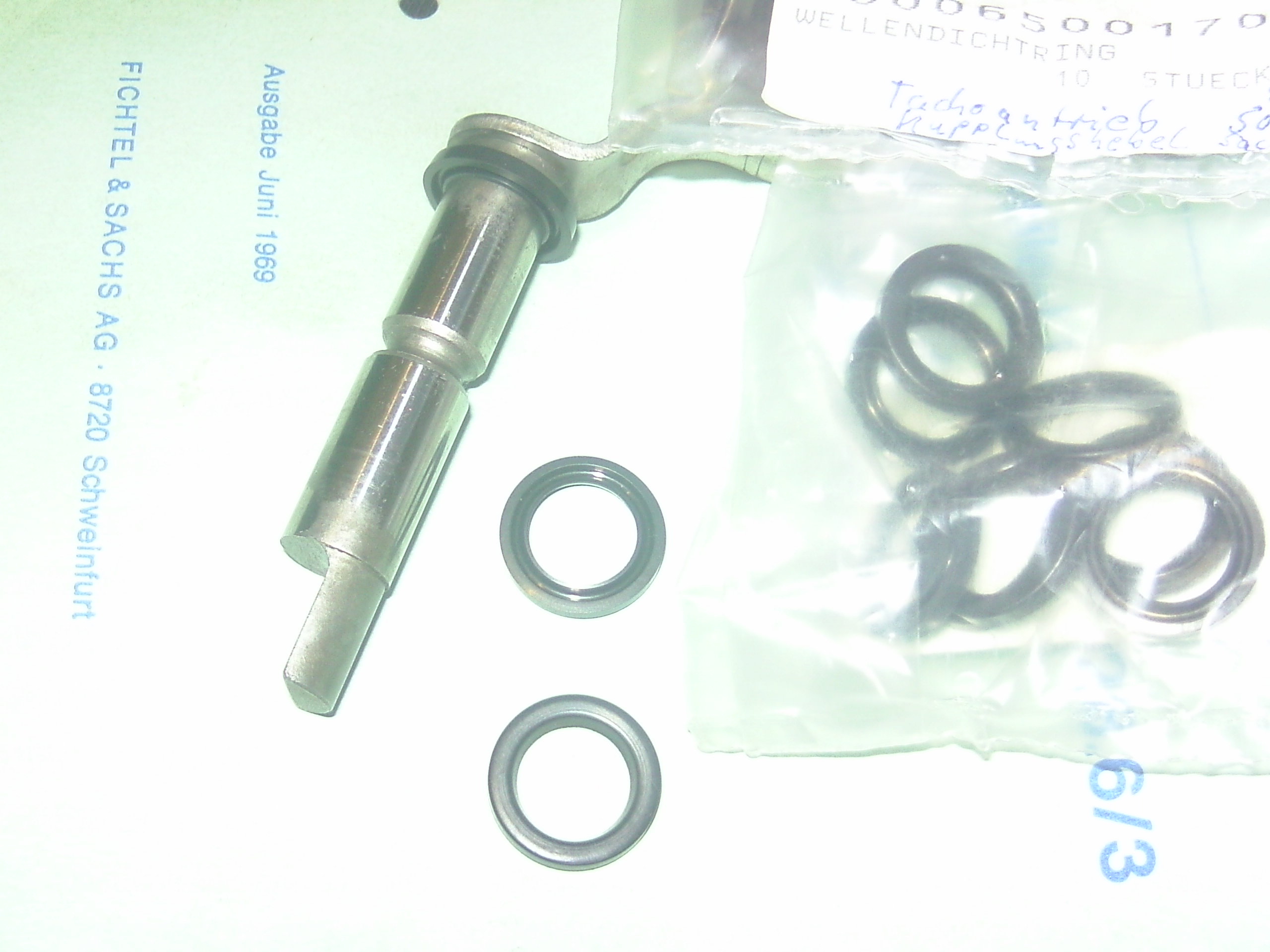

Ich habe noch viele von den Dichtringen Sachs Nummer 0650 017 000
12,6x19x2,5 in den alten Listen auch mit 13x19x2,5 angegeben sind aber beides die gleichen.
Die sind gleich für Schalt und Kupplungshebel bei deinem Motor, sind nebenbei auch für Tachoantrieb Sachs Motor 50SW,80SA,80SW verbaut. Diese Dichtringe sind in Ordnung. Hab nochmal richtig nachgeschaut ,die Dichtlippe ist original nicht aus weichen Gummi, eher Kunstoff /Plastik das etwas flexibel ist.Die sitzen aber ziemlich stramm und dichten dementsprechend gut ab.
Hast du nach dieser Nummer diese Dichtung bestellt?

Schau dir auch mal den Kupplungshebel an, ob er an der Stelle wo der Dichtring sitzt nicht beschädigt ist ,oder Korossion aufweist, da die Art Dichtring schon auf einer saubere Fläche anliegen sollte. So wie es auch bei anderen Wellendichtringen sein sollte. Gummilippen sind da doch minimal tolleranter.

ja genau, es handelt sich um die 0650 017 000 (Nr. 7). Ich überlege gerade, ob ich nicht auch gleich die Schutzkappe 0246 12 000 (Nr. 8) mit austauschen soll, die sah bei mir schon etwas ramponiert aus.
