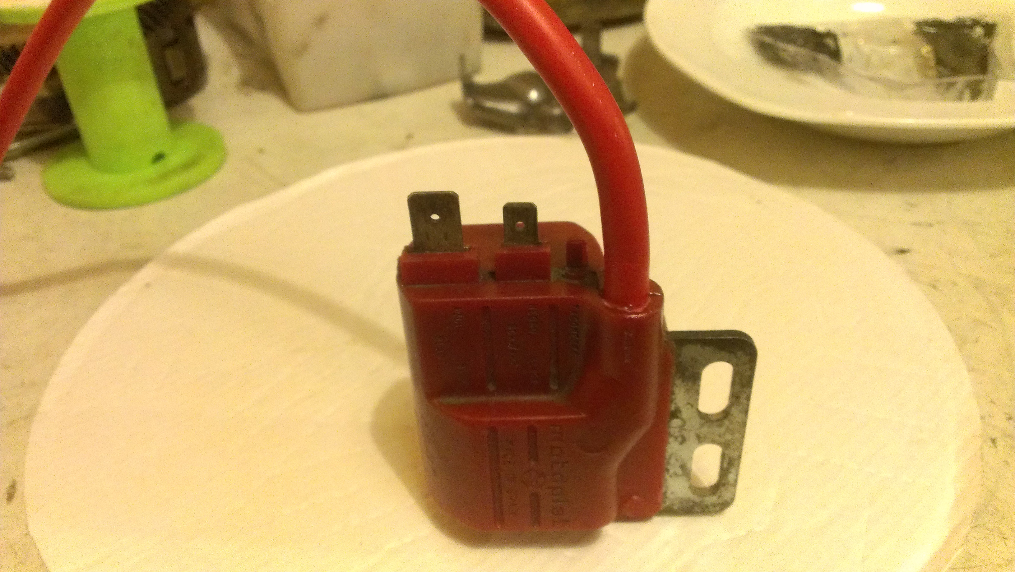

Man kennt das Problem, Motoplat Zündkonverter mit zu kurzen Kabeln. Verlängern mit Schrumpfschlauch sieht nicht so dolle aus.

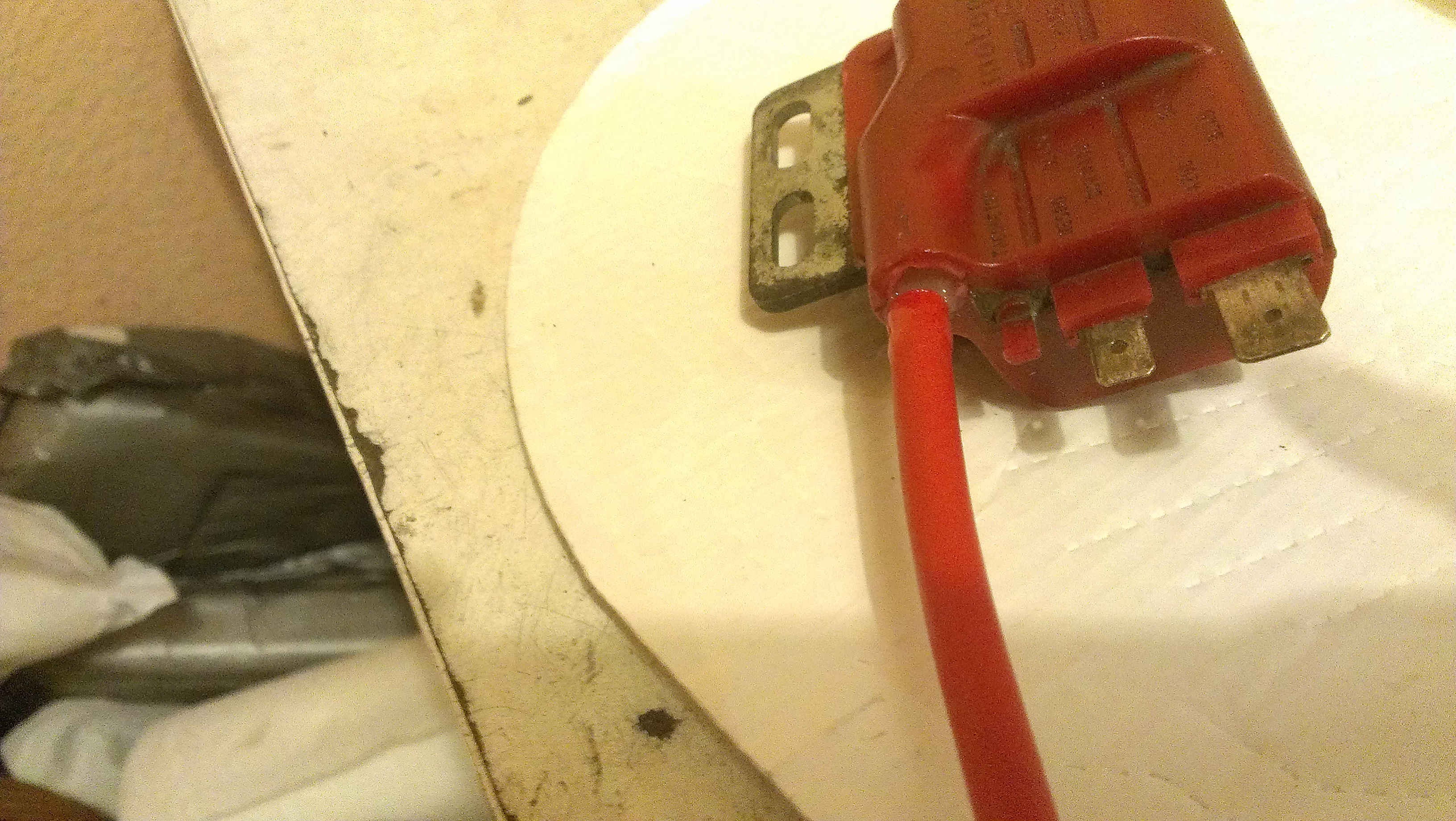

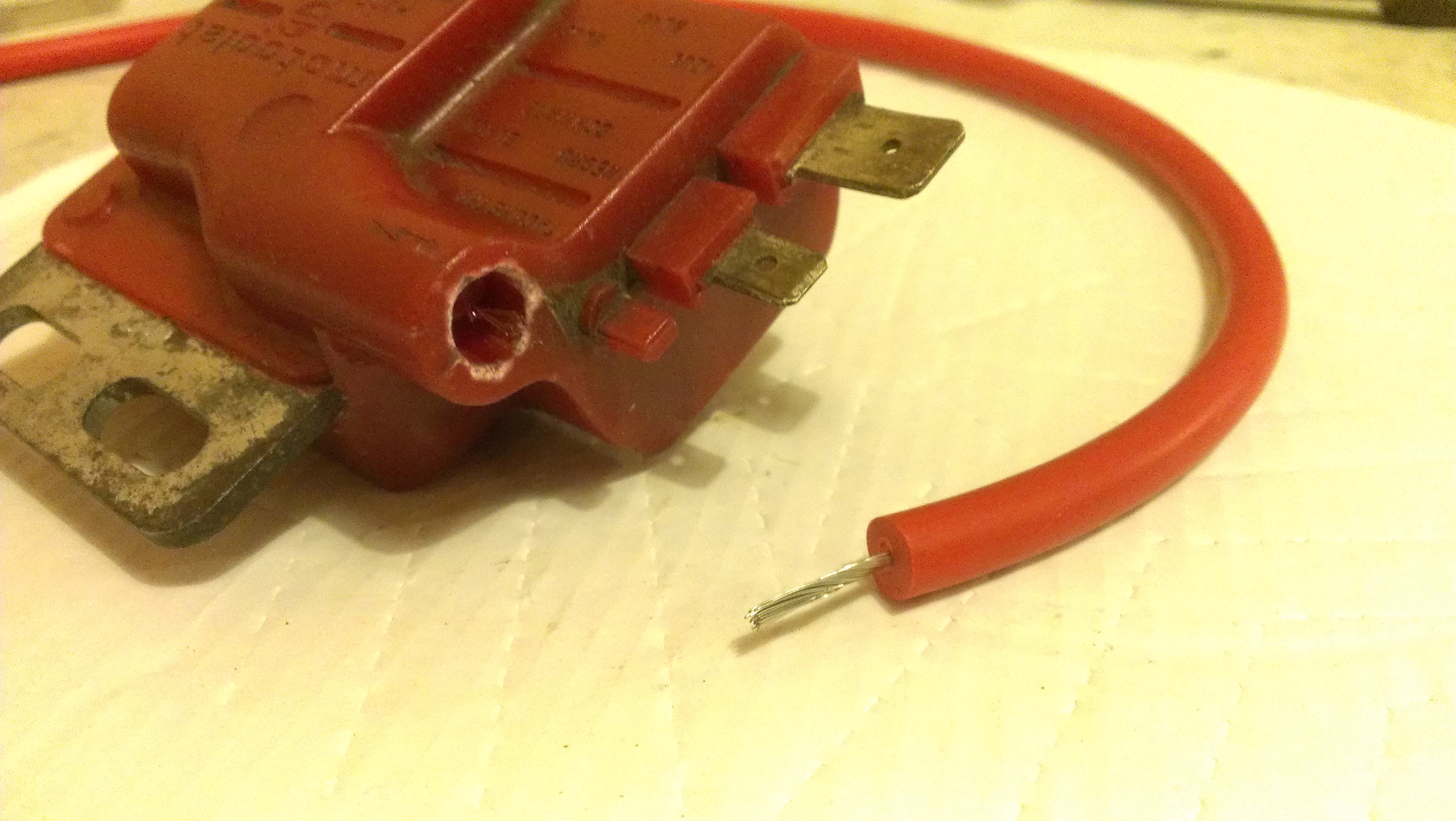

Hab da mal ein altes Kabel entfernt:
Am schwersten war es, den Kabelmantel aus dem Loch zu pulen, ging aber, wie man sieht.

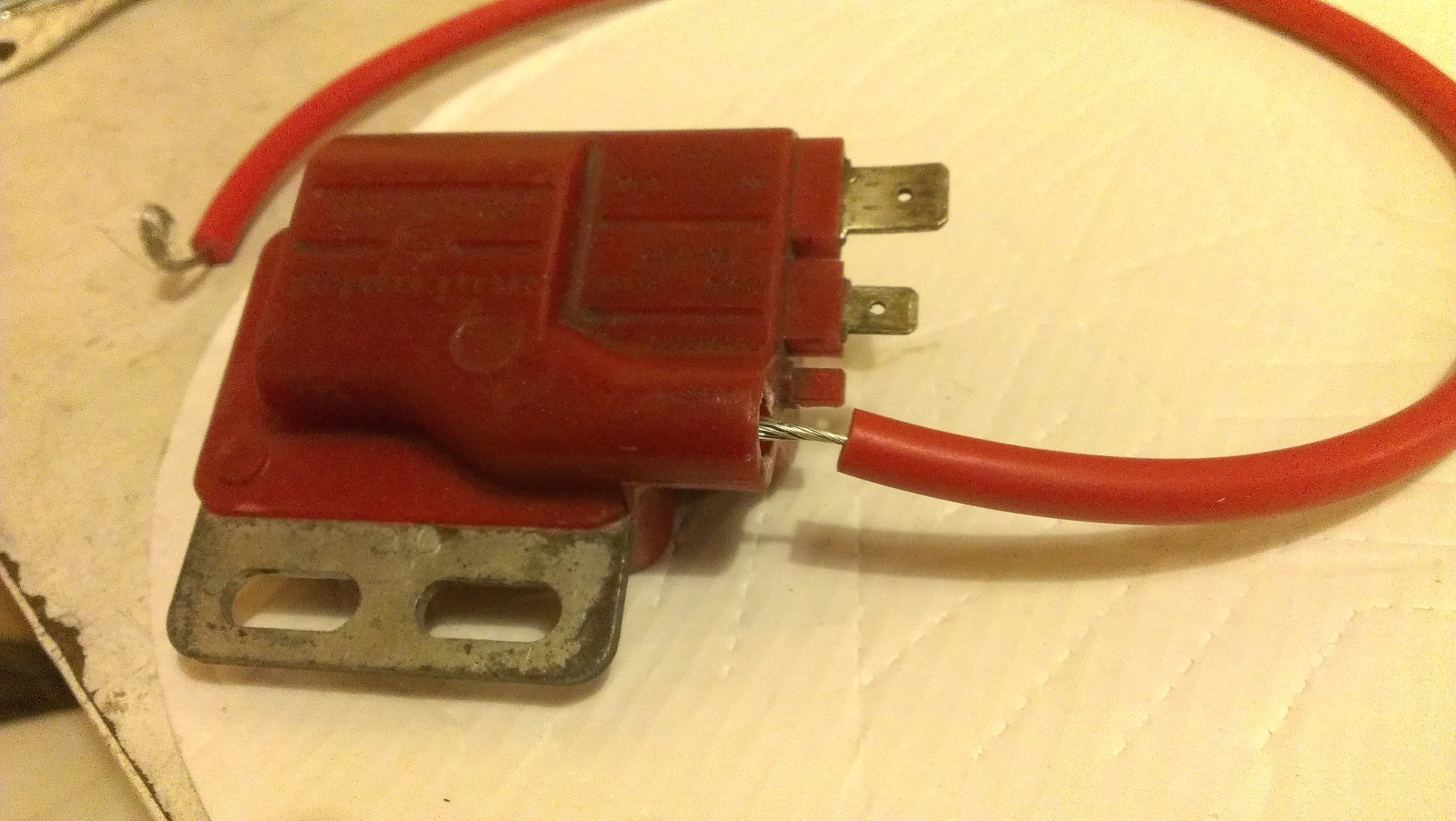

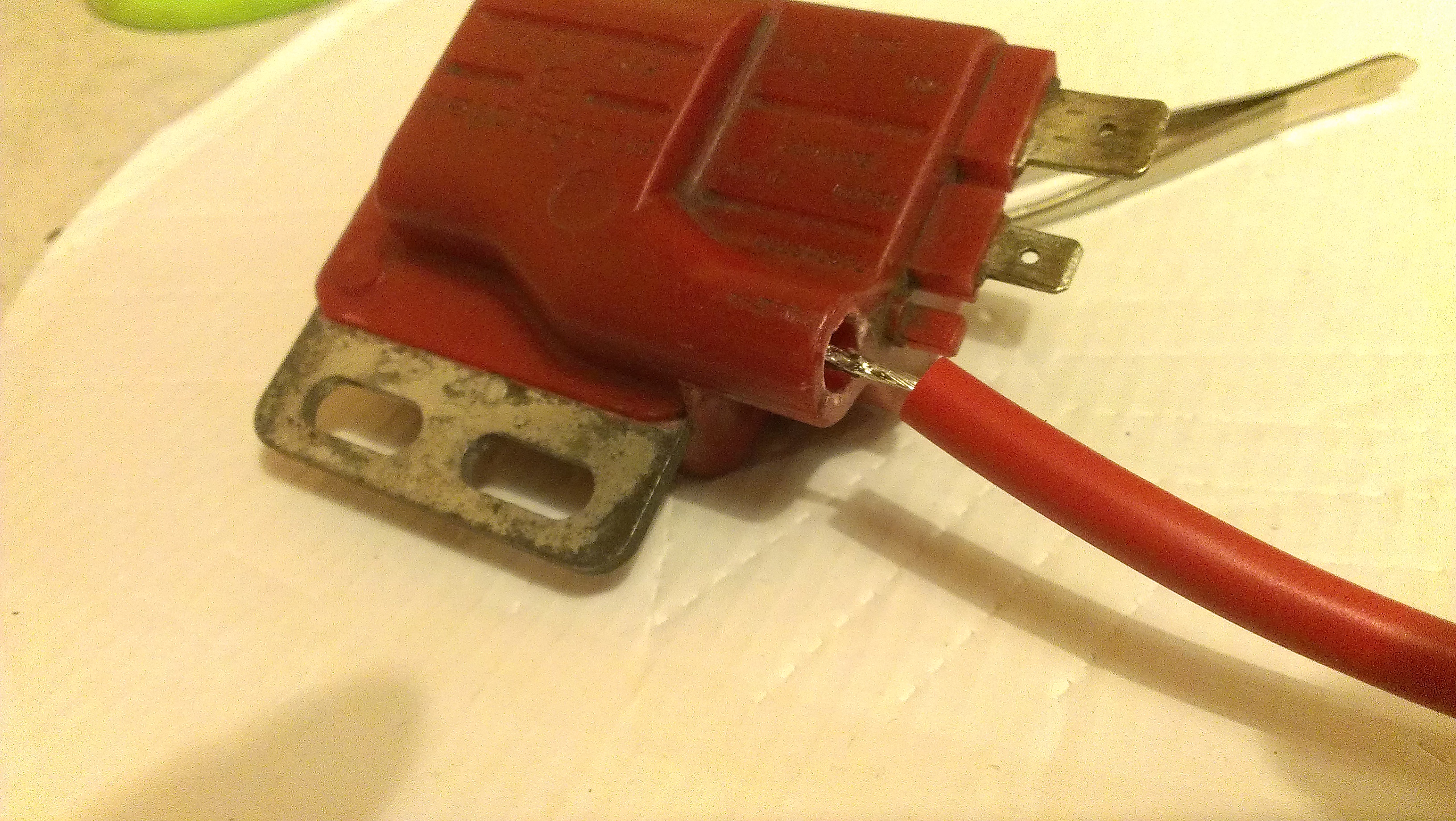

Dann das neue Kabel abisolieren und auf den Rest alter Litze stecken und verlöten:

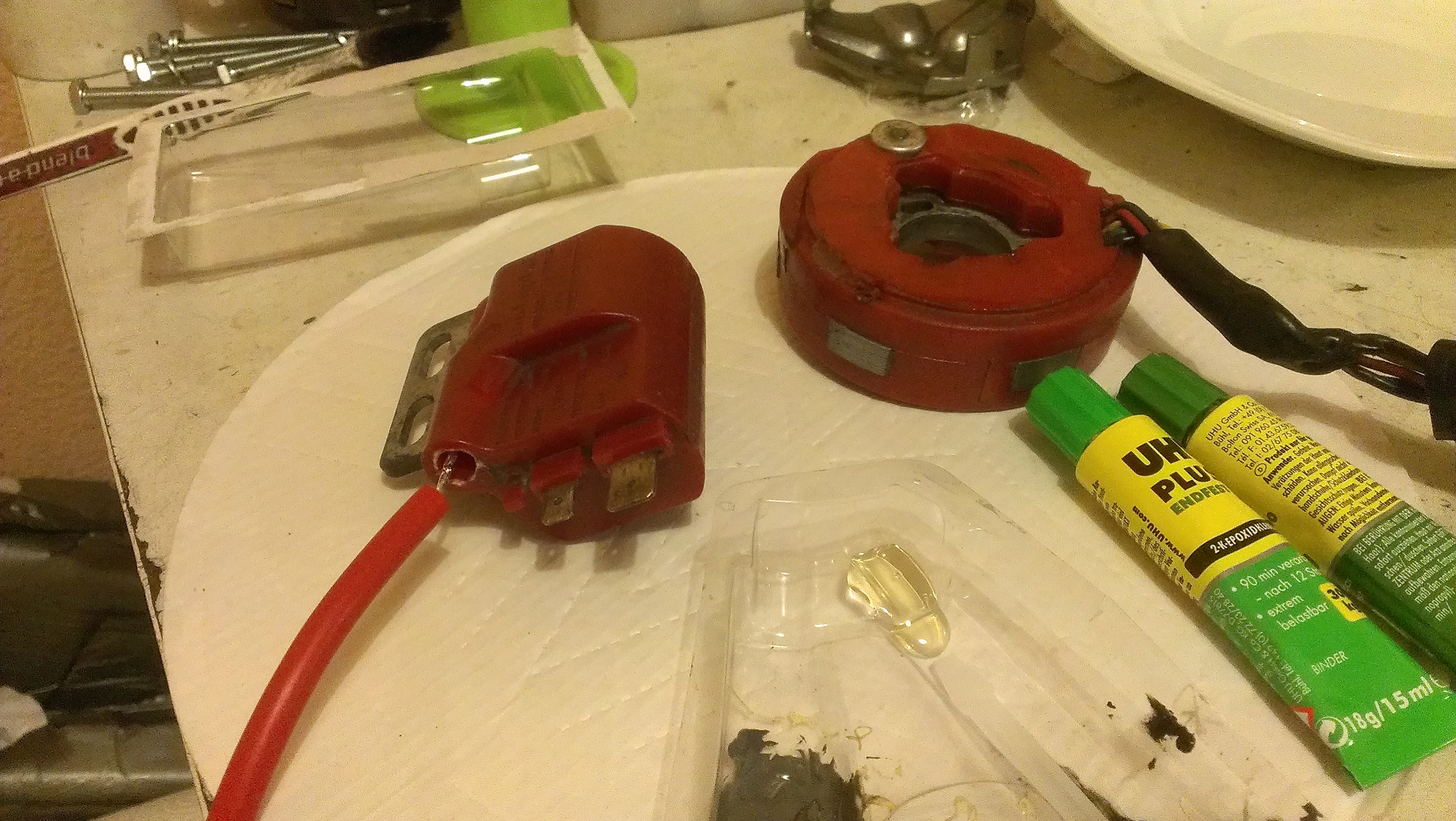

Um es wasserdicht und und den Mantel fest zu halten etwas Epoxy-Kleber angemischt und reingespachtelt:
Den Mantel habe ich über die Litze ins Loch geschoben, das geht recht schwer, aber es geht, wie man sieht.

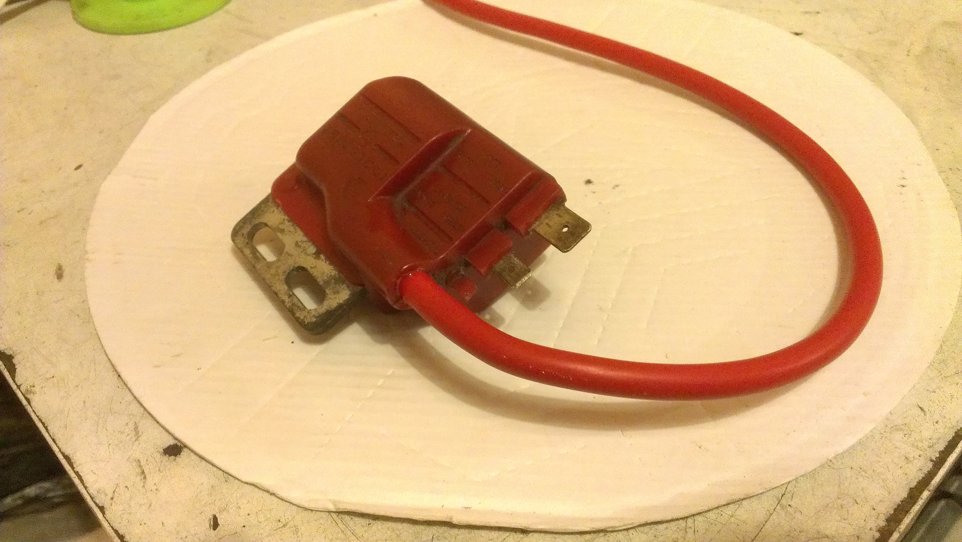

Fertig ist die Zündspule:
Jetzt muss ich sie nur noch mal ne Runde probefahren.
Das ging vorher dummerweise nicht...

Wollt ich mal zeigen, weil einige meinen, das geht ja nicht.
Aber Legosteine zusammenstecken, das ging ja damals auch.

Du bist doch Elektriker... da schiebt man doch ab und zu Mantel oder Aderisolierungen zurück, um besser Anschließen zu können.
Aber nicht nur deshalb fest einkleben, und zwar mit das beste wo gibt (ugh-ugh-Entenfest):
Ich fahre ja oft mit bloßem Gaszug ohne Hülle, einfach vom Gaser an den Bremsgriff (hinter der Rändelmutter) gespannt, so dass man ihn mit den Fingern oder dem Daumen betätigen kann. Was mit etwas Übung erstaunlich gut geht.
Nun, als ich eine Motoplat Anlage drin hatte, ist der Stahlzug an den Austritt des Zündkerzensteckers geraten, wo ich keine Regenschutzkappe drauf hatte.
Vom Austritt bis zur Holzschraube sind es ja ein paar cm, aber die nicht sichtbare Feuchtigkeit in dem engen Spalt zwischen Kabel und isolierenden Steckergehäuse reichte aus, den Zündstrom in meinen Gaszug umzuleiten und der Motor ging aus.
Ich habe geguckt, warum der ausgeht, wenn ich den Zug mal loslasse, dann sah ich ihn am Stecker und Funken kamen aus dem Spalt zwischen Kabel und Stecker.
Also immer gut isolieren, so ein Hochspannungskabel!
