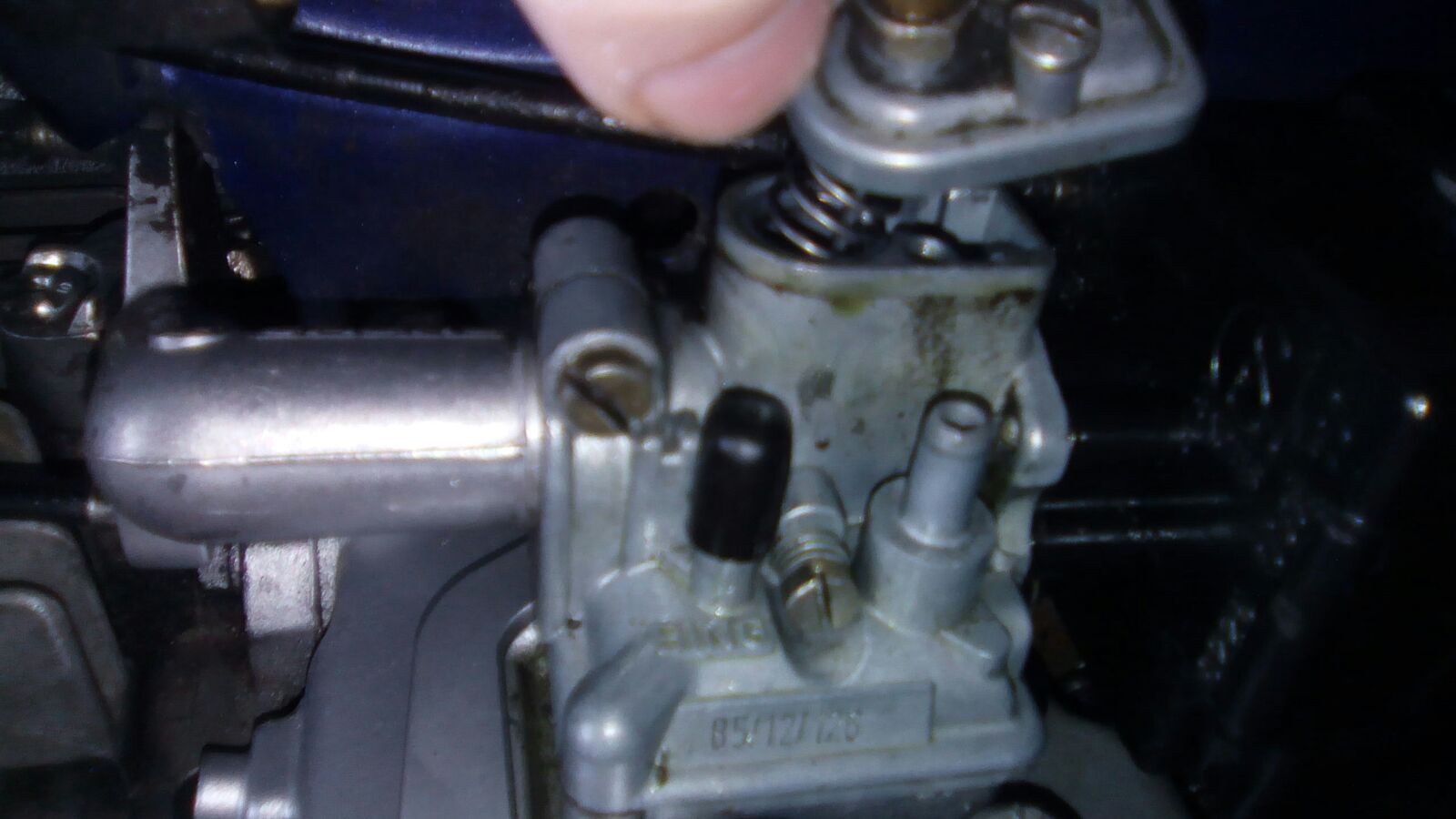

Servus Leute,

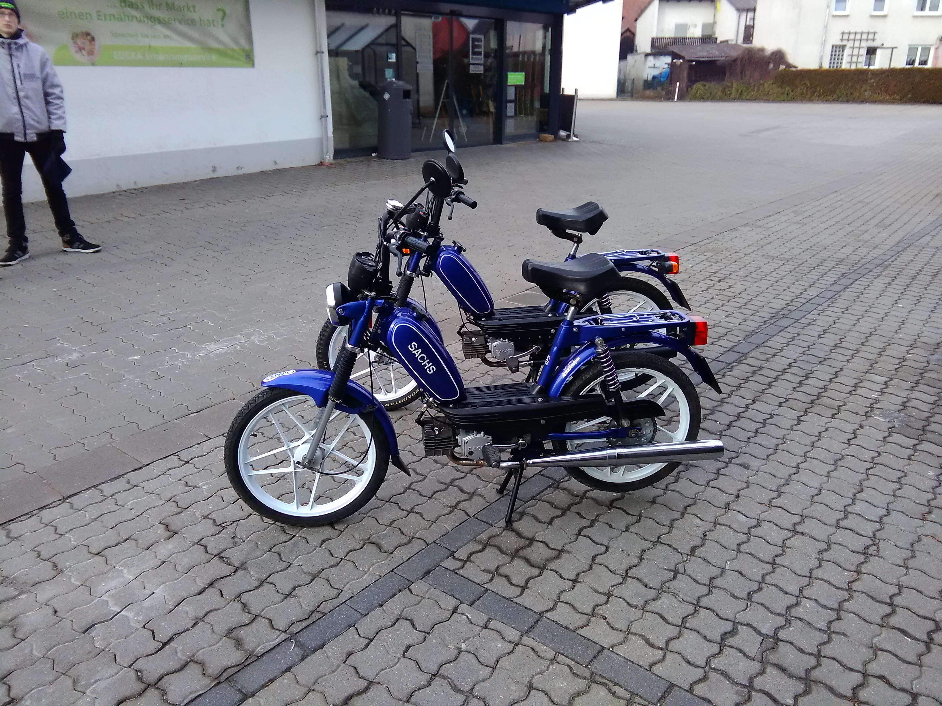

Endlich ist mir ein Unterschied aufgefallen der vielleicht etwas damit zu tun hat das meine Optima statt 50 nur 35 fährt. Da mein Bruder eine genau baugleiche Optima besitzt konnte ich alles kontrollieren, dabei stellte ich fest das ich einen anderen Vergaser verbaut habe als er. Desweiteren wolte ich euch fragen ob die verlorenen 15km/h etwas mit dem vergaser zu tun haben könnten sprich (Einstellungen, Düse, generell Falsch...). Freue mich über jeder Antwort.
Mein Vergaser 85/10 /101 meine hat Leistibgsverlust
Mein Bruder seiner 85/12/126 läuft optimal
Mit freundlichen Grüßen
Lukas

Beitragvon daves » 23.02.2017 21:36
Also,der 10er gaser ist für das mofa Modell mit 1,5ps gedacht.
Aber den gaser alleine auf 12mm zu ändern reicht leider nicht,der ASS sollte auch 12 mm haben
Die gaser düse sollte auch erhöht werden auf 54er.
Das ist natürlich kein Wunder,das dein Moped nur 35kmh läuft.

Beitragvon daves » 23.02.2017 21:42
Einen 12 vergaser,am besten der in den Papieren steht.
Einen 12 er ansaug stutzen=ASS
Eine 54er düse
Mehr nicht
Ich hoffe,es wenigstens ein optima Zylinder drauf

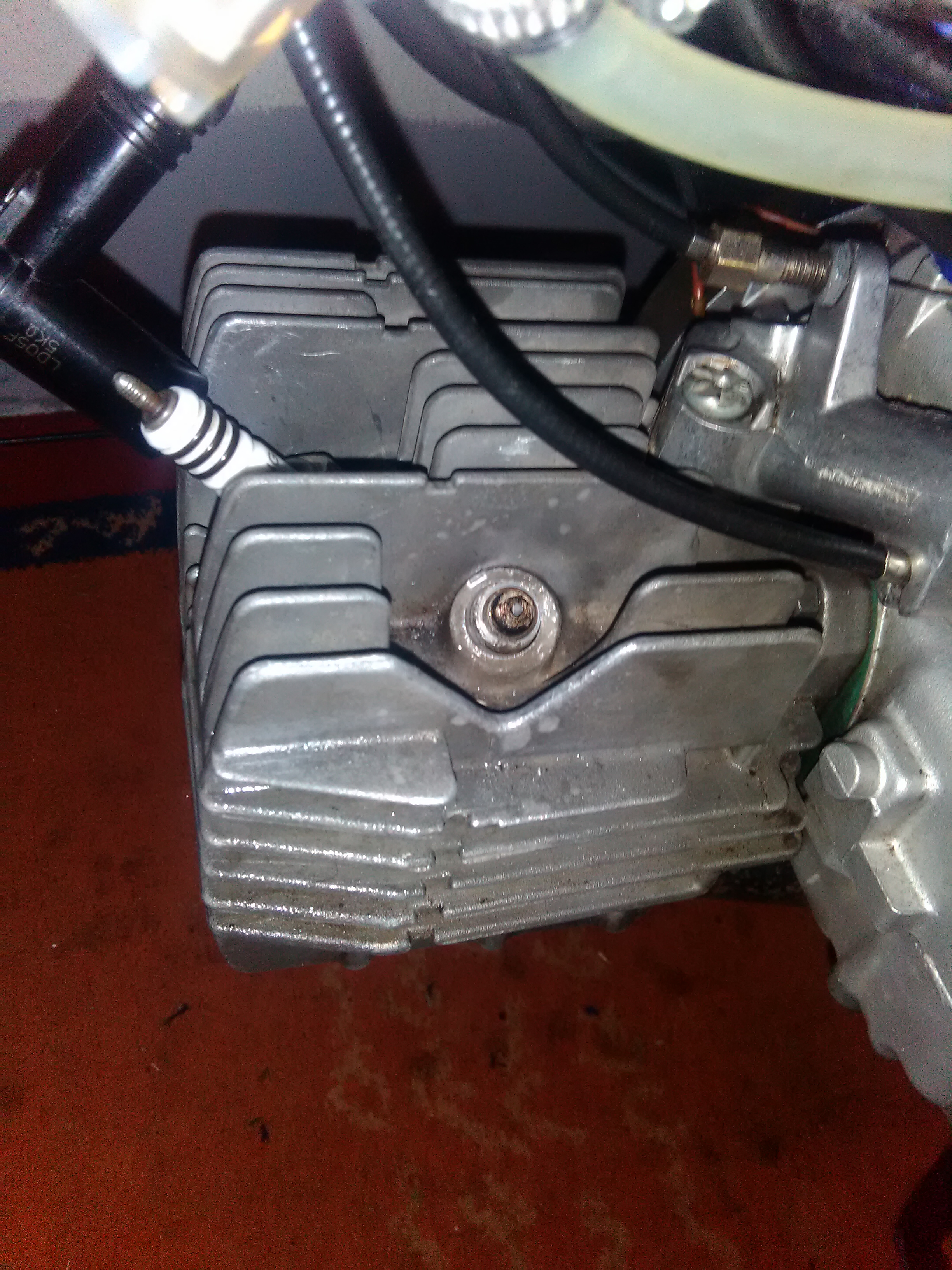

Beitragvon LukasW7599 » 23.02.2017 21:47
Zylinder ist original sieht genau so aus wie die vom mein bruder
Dateianhänge
Denke schon das meiner
LukasW7599
Beiträge: 60
Registriert: 18.02.2017
Fahrzeug(e): Sachs Optima 50
Postleitzahl: 96247

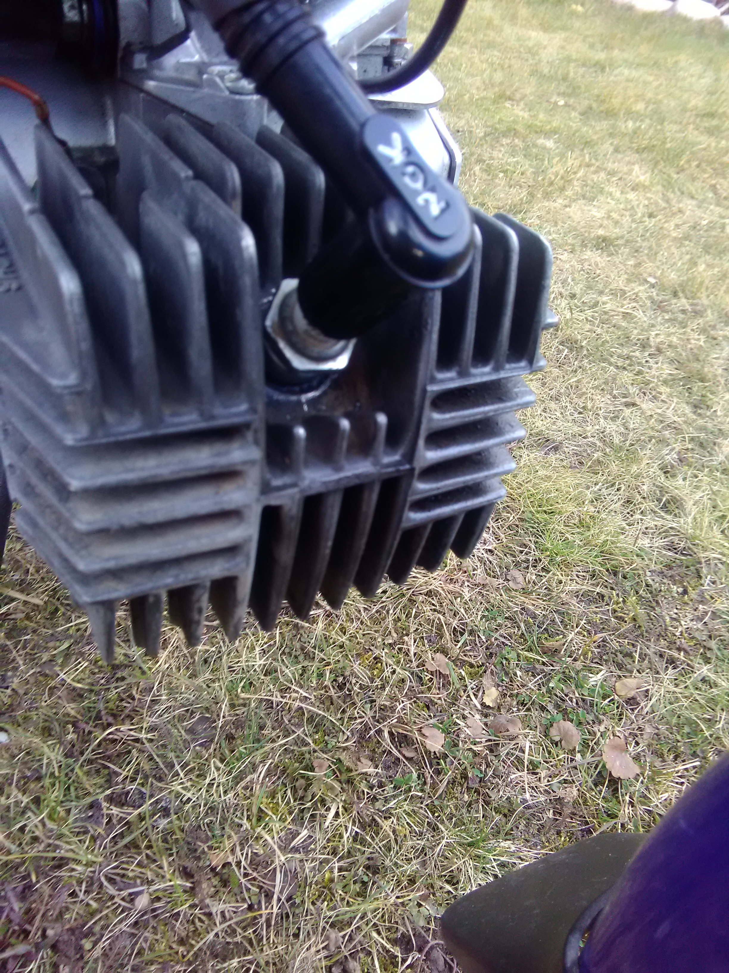

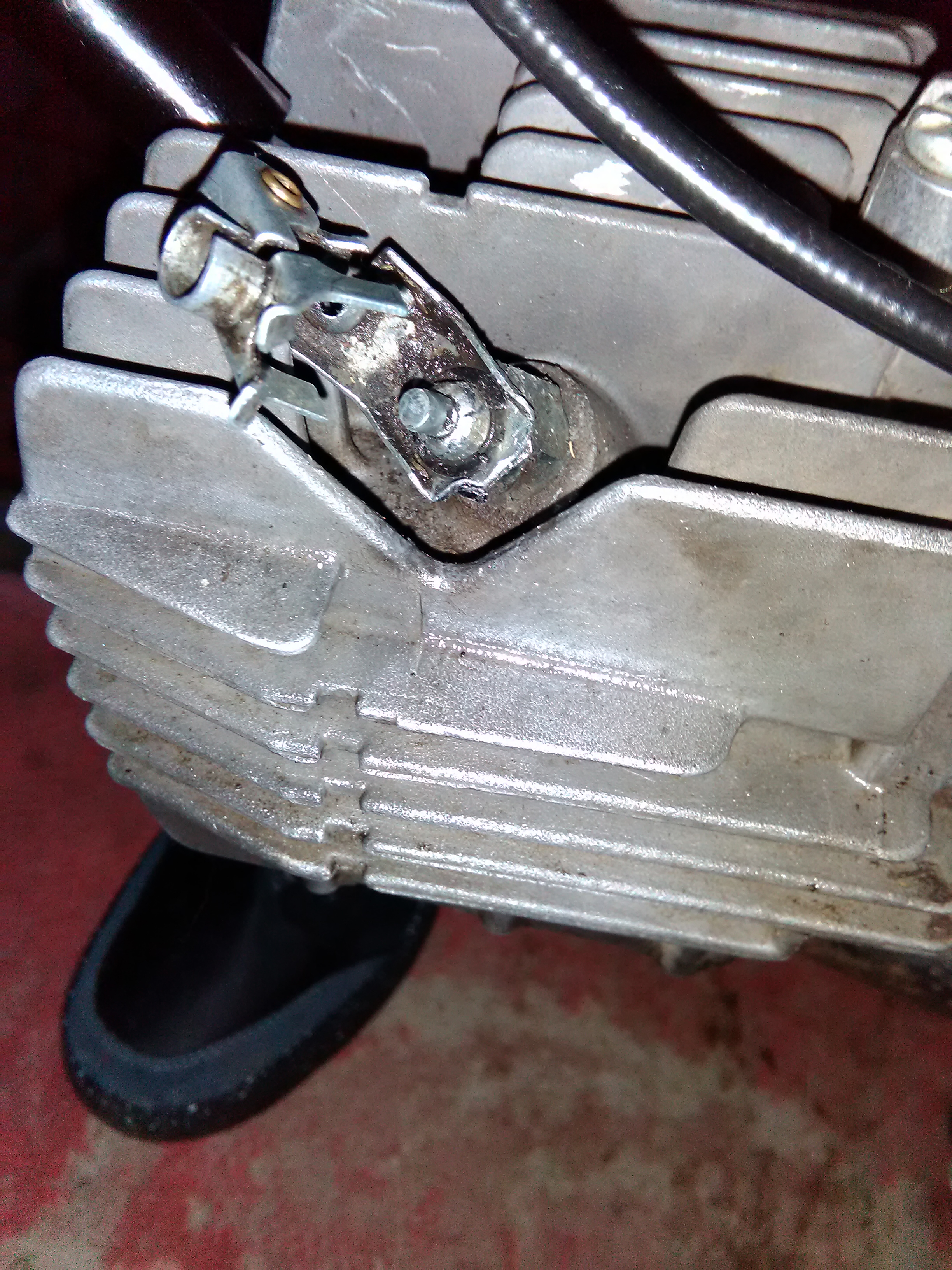

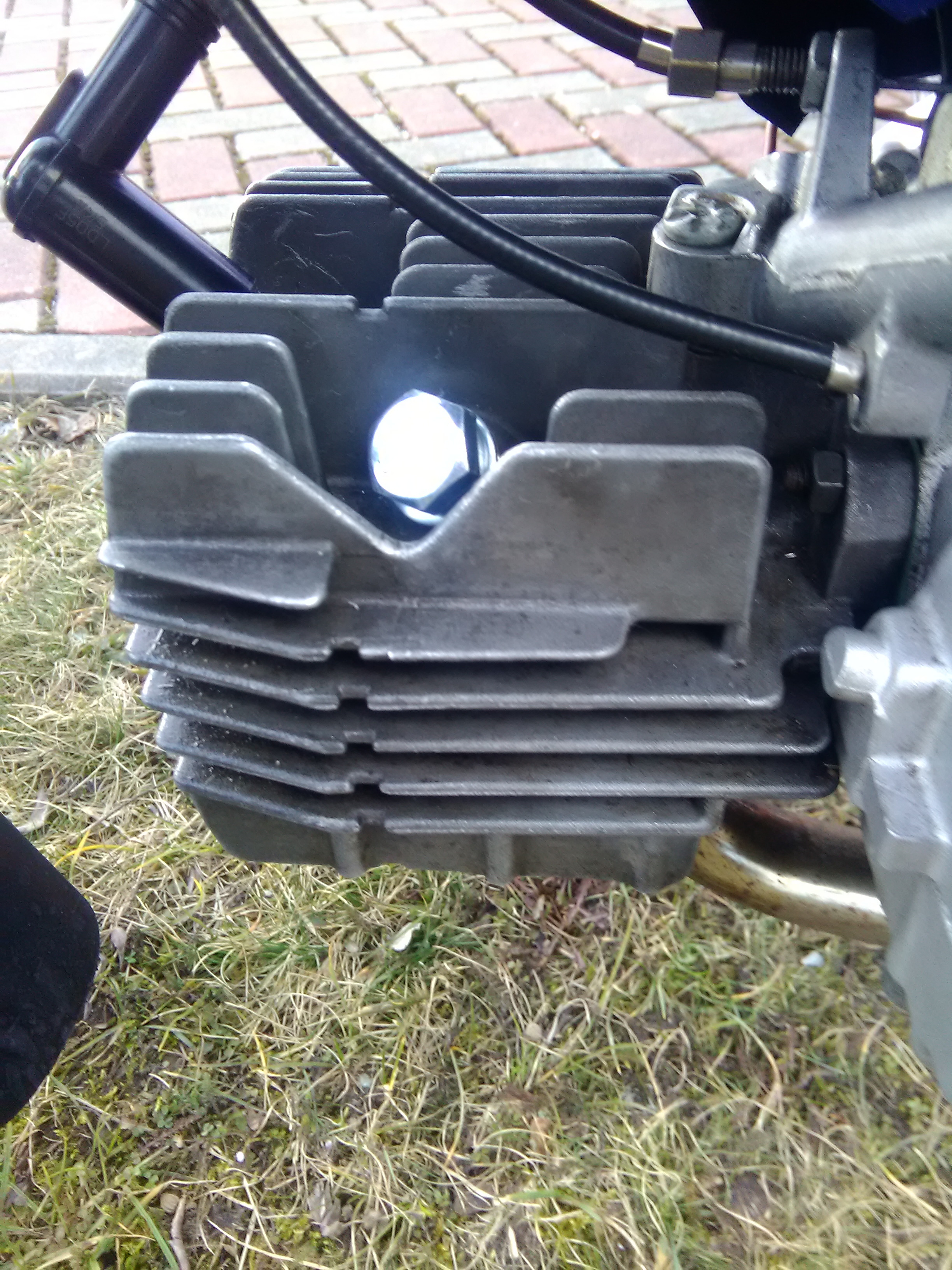

Beitragvon cluberer2003 » 23.02.2017 21:47
Mach mal ein Bild vom Zylinder mit Ansaugstutzen. Bzw. auch die Bereiche, wo die Sachs-Nr. steht. Oft ist auch die Geschwindigkeit in km/h erhaben eingegossen.
Von wem hast du das Moped gekauft? Oder hast du es schon länger.... Erzähl mal. Vielleicht hat da einer das Ding als Optima verkauft und vorher die teuren Teile wie Zylinder, Kolben, Vergaser abgebaut.

Beitragvon cluberer2003 » 23.02.2017 21:48
Mit dem Foto kann man nicht erkennen, ob Optima oder Prima-Zylinder. Der ASS muss mit drauf, auch mal von der rechten Seite ein Photo machen, wenn dort Nummern sind.

Beitragvon LukasW7599 » 23.02.2017 21:49
Hier noch paar Bilder
Dateianhänge

Beitragvon cluberer2003 » 23.02.2017 21:55
Der Flansch vom ASS zum Zylinder müsste gerade sein? Das kann man auf den Bildern nicht erkennen.
Auf dem Motortypenschild muss Sachs 505/2 DY stehen.

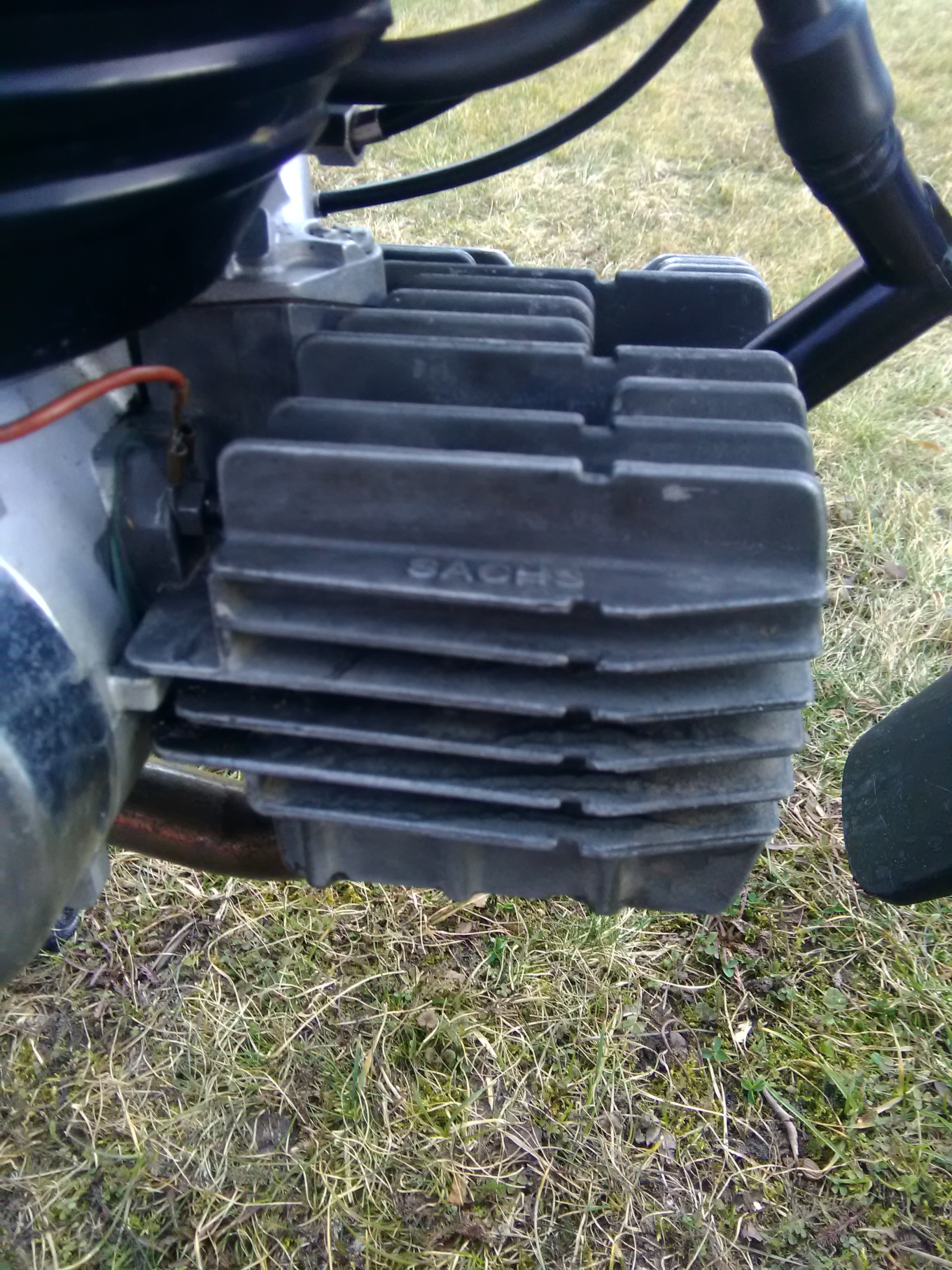

Hallo Lukas
Dein Ansaugstutzen hat 14mm Innendurchmesser die Zahl 14 steht auf dem Ansaugstutzen,weiter muss folgende Nummer auch noch drauf stehen 0267 114 399 GK a5. Das wäre original für die Optima 50.
Siehe Foto. Grader Flanschanschluss und die Nummern.
Hoffentlich hab ich unrecht, ich vermute das deine Optima als Mofa umgebaut wurde 35 Km/h würde passen.
Und mit dem 10 mm Vergaser würde, der Optima Zylinder nicht gut laufen. Wahrscheinlich hast du auch den falschen Ansaugeräuschdämfper (Luftfilter) drauf.
-- 24.02.2017 02:32 --
Du hast doch von deinem Bruder das Gegenstück, dort kannst du die Nummern doch auch ablesen und Unterschiede sofort feststellen. Notiere dir was ich angegeben habe und vergleiche meine Nummern an beiden Optimas.

Beitragvon LukasW7599 » 24.02.2017 16:16
So leute hab mal geschaut hab den richtigen Ansaugstutzen am zylinder konnte ich keine Nummer finden außer sachs Schriftzug.
Zum Luftfilter
0225 007 100
0225 008 100
Dateianhänge

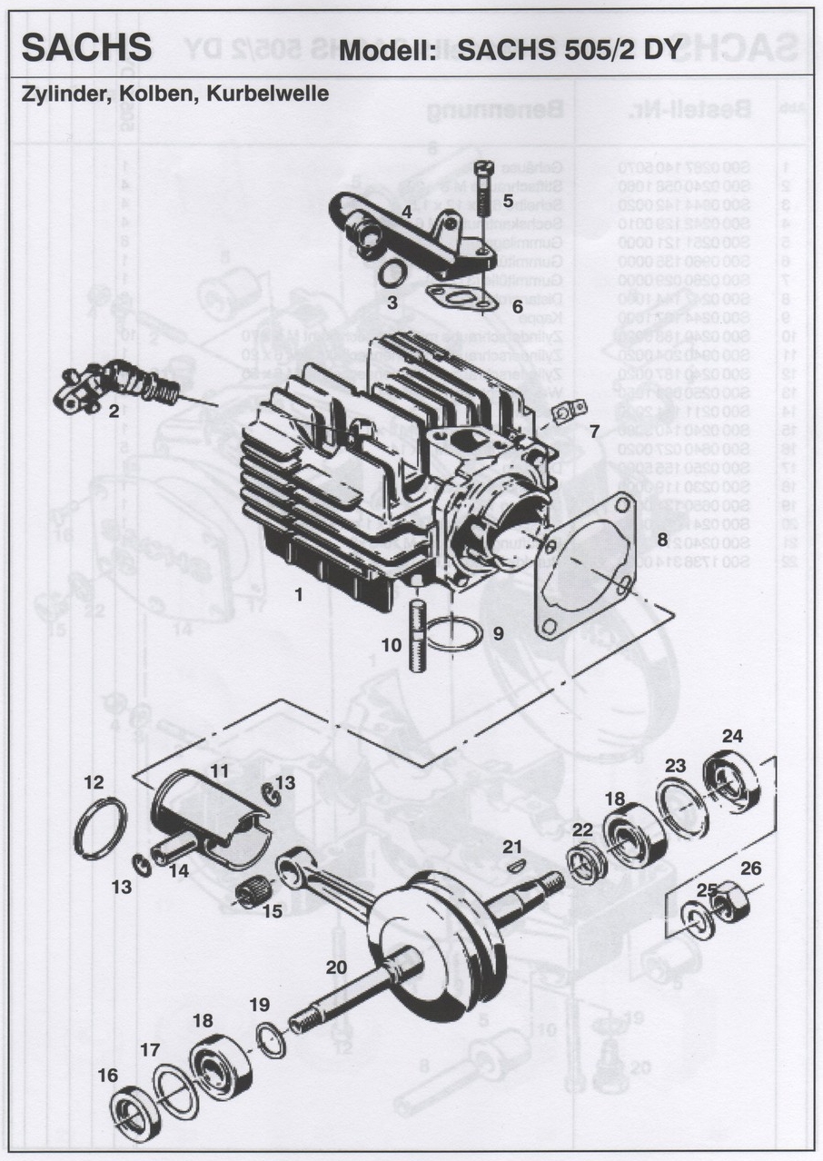

Beitragvon cluberer2003 » 24.02.2017 20:18
Sachscupspezi hat geschrieben:Dein Ansaugstutzen hat 14mm Innendurchmesser die Zahl 14 steht auf dem Ansaugstutzen,weiter muss folgende Nummer auch noch drauf stehen 0267 114 399 GK a5. Das wäre original für die Optima 50.
Wenn ich die Bilder mit dem schrägen ASS von seiner Optima 50 - Sachs 505/2 DY - sehe, bin ich mir unsicher ob das original so gehört. Ich weiß es ehrlich gesagt nicht. Auf dem Bild der ET-Liste sieht er ziemlich gerade aus.....
Wer weiß hier genau Bescheid?
