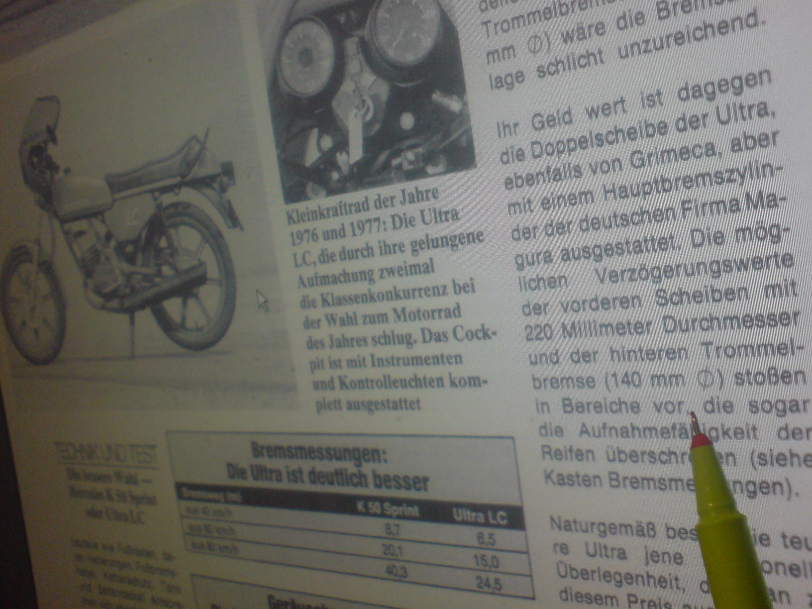

Trommelbremsen. Gussrad
MK2 S 140mm. Ultra 80 LC 160mm
Supra 4 GP 140 mm. Ultra 80F 160mm
KX5 140mm. RS 50 160mm
K50 RL 140mm. RS 80 160mm
Alle Ultra 50 ,140mm.. 125 S 160 mm
Ultra 80AC, 140 mm 80 Chopper LC 160 mm Typ 686 006
80 Chopper AC 140mm.
RX9 ,AC140 mm.
RX9 LC 140 mm.
RX9 Replica?
Im Momemt weiß ich nicht mehr, die RX9 Replica muss ich noch nachschauen.
-- 11.02.2017 17:25 --
Hercules RS 80 AC 140mm
RS 80 LC 160mm
-- 11.02.2017 17:35 --
Hercules RX9 Replica 140mm Trommelbremsen:
Mißverständnis meine alle K50 ULTRA nicht Ultra 50 hat man doch auf den Microfichen Fotos genau gesehen. Nur die Modelle hab ich auch rausgesucht.
