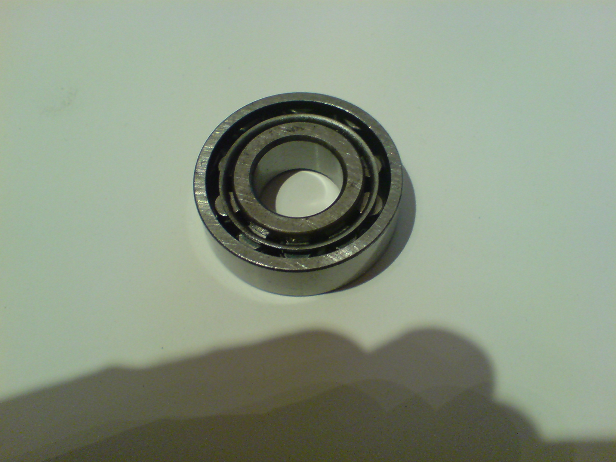

Bei unserem verbauten Zylinderrollenlager der Ausführung, die nur an einem der beiden Ringe Borde hat, sind die Ringe gegeneinander axial verschieblich.
So war es beim N203 C3 ,das hat nur am Innenring Borden und kann somit keine axialen Führungskräfte übernehmen. Verbaut im Sachs Motor 50S.
Siehe Foto .
2. Für Zylinderrollen- Lager, die an Innen- und Außenring Borde haben, gilt diese Verschieblichkeit nur für eine Richtung oder ist ganz aufgehoben. Die Borde übernehmen dann die axiale Führung. Diese Version war nicht im Sachsmotor verbaut.
