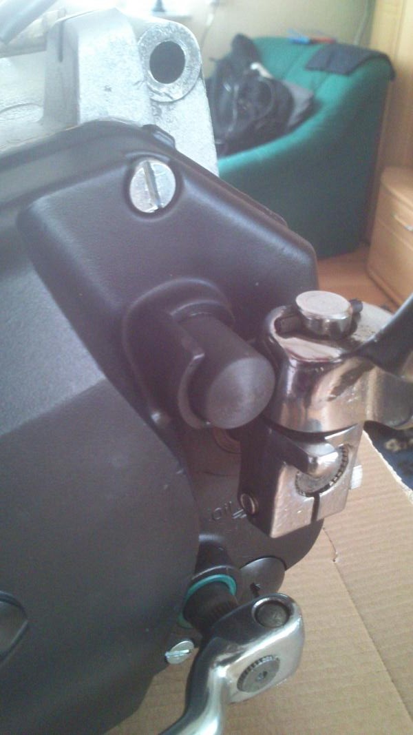

Ich habe mir für den Zweck vor längerer Zeit einen Stab aus Hartkunstoff gekauft.
Ich meine, in einem Durchmesser von 13mm. Kann ich aber auch nochmal genauer nachmessen.
Diesen habe ich mir von einem Bekannten auf Maß schneiden und drehen lassen. Drehen deshalb,
weil der Durchmesser zum Deckelanschlag nach innen her leicht verjüngt.
Er muß also leicht konisch sein am Ende, wo er im Deckel steckt.
Im Bild kannst Du den Stab sehen, auch den leichten Konus.
Hier das ganze in eigebauten Zustand.
Wahrscheinlich kann man auch Öl und Benzinbeständigen Gummi nehmen, gibt es auch.
Nur wollte ich eine dauerhafte Lösung, und nicht immer wieder die Reste aus dem Deckel pulen.
Ich gehe sogar soweit zu sagen, das dieses kleine Kunststoffteil das Moped überdauern wird.
