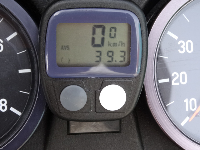

Habe mir nen Fahrradtacho an die KX gebaut hauptsächlich wegen einer Uhr,ein angenehmer nebeneffekt sind mitangezeigten werte.
So nun weis ich endlich wie schnell meine KX läuft genau 52Km/h ( habe probeweise noch ein Navi mitgenommen)
Vielleicht eine kleine anregung wenn jemand selber sowas plant.
Der Tacho ist nur mit Klettband aufgeklebt,
Magnet wurde mit zurechtgebogen Blech befestigt( alte Gummirohrschelle),
der Sensor wurde an eine Kunstoffrohr angeklebt und die dann in die "Bremssattelbefestigung" mit einer M8 Schraube befestigt.
Der Tacho stammte von Pollinversand, lag aber schon länger bei mir.( kostet aktuell 5,45€) und Funktioniert super.
