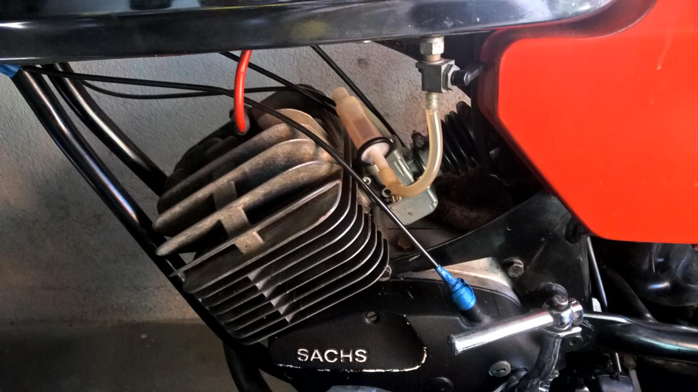

Es gab verschiedene Ausführungen bzgl. des Ringstoßes. Die Höhe der Ringe ist 1,5 mm. Durchmesser 38 mm, egal welcher Toleranzbuchstabe.
Am besten ausbauen und anschauen. Normal ist einer mit Innenstoß und der andere mit Außenstoß, also zwei verschiedene Ringe bzgl. des Ringstoßes.
Es kann natürlich sein, dass ein anderer Kolben (was nicht immer original sein braucht) verbaut ist. Deshalb Zylinder runter und nachsehen.
