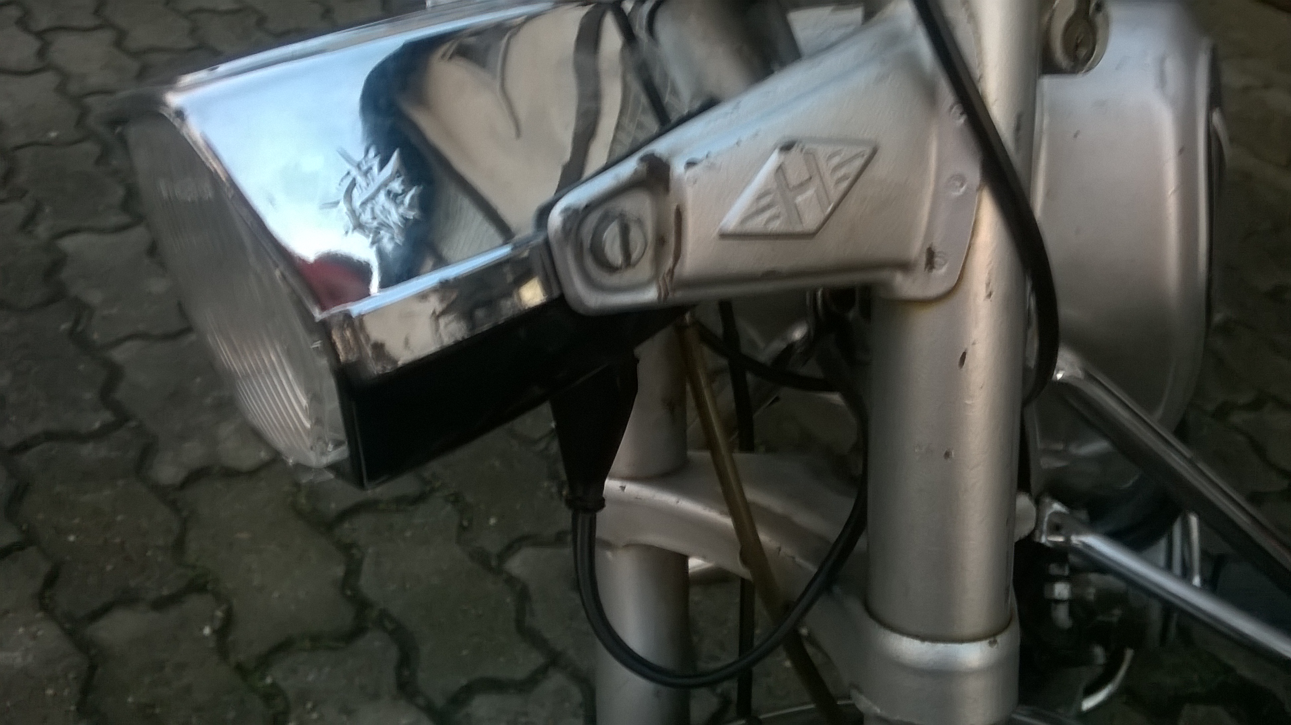

Beitragvon AKKon » 07.11.2015 17:57
Die lampe geht von alleine an und ist mit zwei klemmen angeschlossen, daneben die tachowelle
Dateianhänge
Nur n stecker für die lampe und die tachowelle, die lampe geht immer an und leuchtet stärker je mehr gas man gibt

Beitragvon AKKon » 07.11.2015 18:28
Danke @ André Merk
Das eine is das kabel das in die unterseite der lampe gesteckt wird, da ist komischerweise aber noch ein abgeschnittenes scgwarzes kabel drin. Das andere bild ist von der unterseite der lampe(gehäuse)

Beitragvon Intrac Meister » 07.11.2015 19:15
Du musst mal nach nem Schaltplan für die kiste mit schloss suchen. Das schwarze Kabel ist das Kurzschlusskabel zum aus machen. Wie machst du die kiste denn aus?

Beitragvon Helme » 08.11.2015 08:07
Hallo Akkkon,wenn das dein Name ist,schau Dir mal die Funktion von einem Zündschloss an dann wirst Du auch verstehen wie es angeschlossen wird,immer auf durchgänge in jeder Schlüsselpostion achten dann
kommst du schon drauf. Da brauchst du einen Durchgangsprüfer(Pipser).
Immer mit der Ruhe dann wird´s schon.
Beide Kabel von der Zündung gelb und schwarz zum Zündschloss,dann gelb zum Vorderlicht und das Schwarze vom Zündschloss zur Masse bei "Nullstellung" des Zündschlüssels.
PS: Bei deinem Licht ist unten so ein kleines Ding rechts unter der Lampe das man nach der Seite oder nach vorn schieben kann zum ausmachen.
Hier die Anschlüsse für dein Mofa
Das schwarze kabel aus der Zündung auf die 2 ,dann von der Klemme 31 zur Masse(Rahmen) verbinden.Mußst halt ein Stück schwarzes oder braunes Kabel besorgen.
Das gelbe Kabel von der Zündung auf 59 vom Zündschloss anschließen,dann ein Gelbes Kabel besorgen und es an Klemme 56 des Zündschlosses an das Vorderlicht anschließen.
Hoffe das Du damit klar kommst.
Laß Dir Zeit dann wird das was,kannst Dich ja melden wenn was Sache ist.
Gruß Helme
