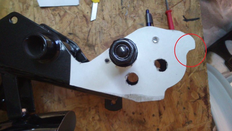

hier ein Bild vom Rahmen. In dem rot umrandeten Kreis ist der Bereich, wo der Hauptständer im ausgeklappten Zustand anschlägt.
Wenn jetzt diese Nase, so nenne ich das mal, verschlissen, nach außen weg gebogen ect, ist,
kann der Ständer weiter nach vorne, wodurch das ganze Moped dann weiter runter kommt, wie bei Dir.
Schau Dir diese Stelle mal an.
Zu tauschen gibt es da nicht viel. Das weiße ist ein Stück Pappe, hatte ich einem Kollegen mal als Vorlage geschickt.
Er hatte das gleiche Problem wie Du, und hat sich nach dem Pappstückchen zwei neue Teile angefertigt und am Rahmen angeschweißt.
Gruß, Stefan

Hi hab heute nachgekuckt, die "Nasen" sind eig nicht verbogen bzw verschlissen. höchstens ein wenig "abgerieben. Hast du die schablone noch, die du deinen Kollegen geschickt hast? Zum vergleichen wie viel "abrieb" ich wirklich habe
