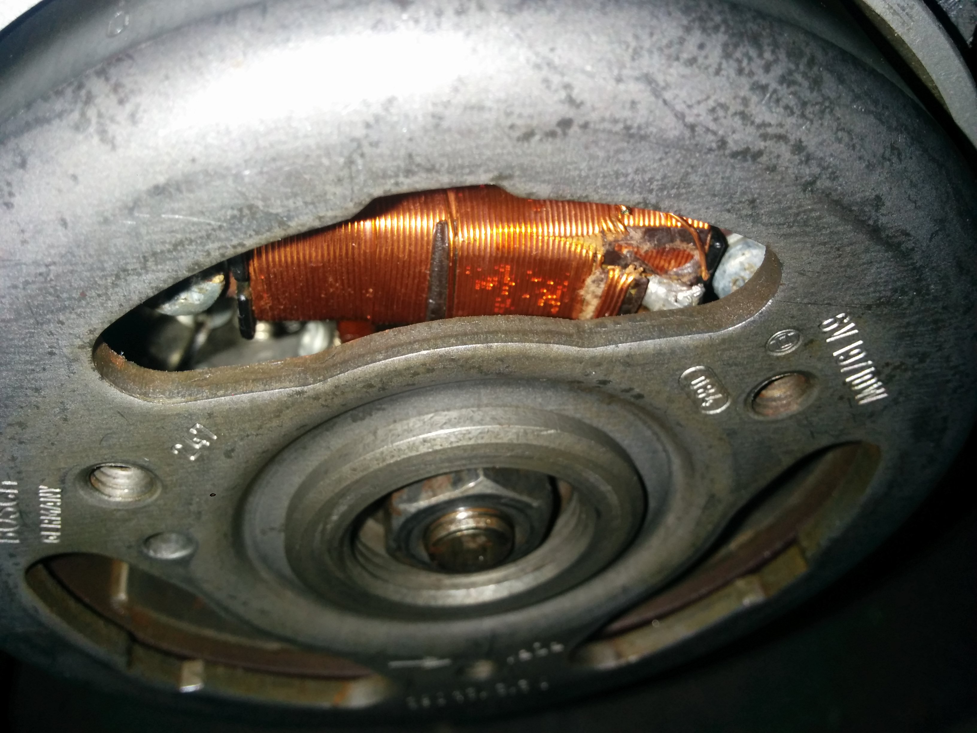

Hallo, hätte da einige Fragen zu meiner Zündung.
Ich habe, allen Anscheins zu Urteil, eine außenliegende Zündung.
Also hier meine Fragen: 1. Begrenzt diese Zündung auch wie die anderen bei 8000 Umdrehungen?
2. Meine Zündung sieht etwas demoliert aus (siehe Bilder). Obwohl sie zuvor immer funktionierte, was hat das auf sich?
Freue mich über jede Antwort. MfG.

Die Spule ist hinüber, ohje. Du hast lediglich eine außenliegende Zündspule, keine außenliegende Zündung. Da hat wohl irgendjemand in der Zündung was vergessen. Z. B. eine Schraube oder Ähnliches. Dieses Drum hat sich dann an der Spule verkeilt. Die Spule brauchst du auf jeden Fall neu oder neu wickeln.

Die Zündung war allerdings schon seit dem Kauf so und ich hatte komischerweise nie Probleme. Woran könnte das liegen? Soll ich die Zündung trotzdem tauschen (hätte sowieso noch eine rumliegen)?

Kann nich sein, so wie ich das sehe ist dass da doch die Lichtspule. Die kann so gar nicht funktioniert haben wenn das schon so war. Das ist unmöglich.
Wenn es nicht die Lichtspule ist sondern was mit dem Funken zu tun hat kann das auch nicht gehen. Läuft das Moped?

Es läuft und auch Vorder- und Rücklicht funktionieren problemlos.

Ja, das geht aber sobald ich Gas gebe kaputt, wohl zu wenig Watt. Muss mal eine Lampe mit mehr kaufen.

Welchen Zylinder hast du aktuell verbaut? Wieder den alten? Wg. der Spule: Solange Vorder- und Rücklicht geht, brauchst du dir deswegen erstmal keinen Kopf machen. Bremslicht war nicht Pflicht bei der Hercules Prima 5.
