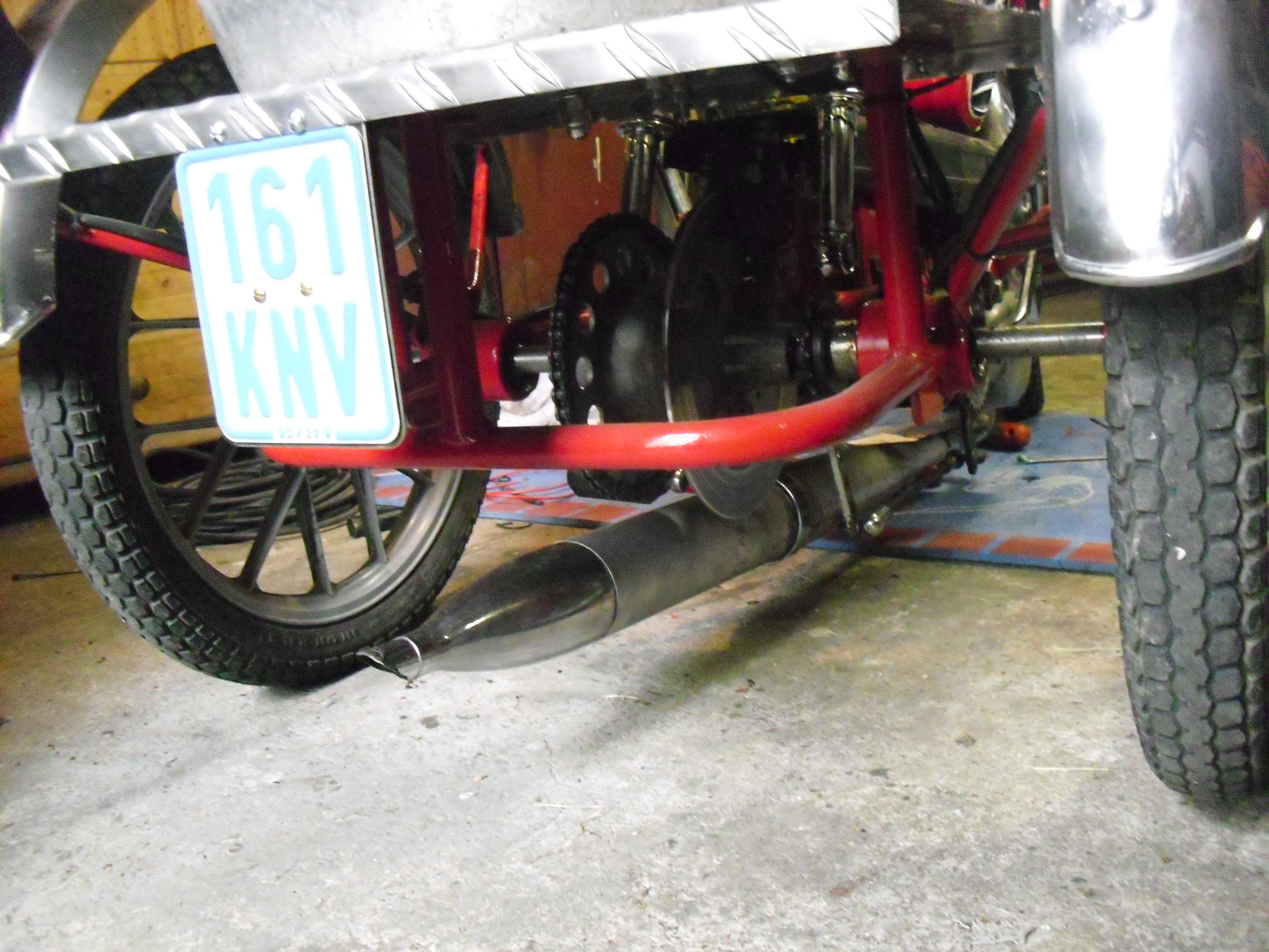

So,auf Wunsch noch ein paar Bilder der Wulfhorst.Die Firma gibt es immer noch,Sie rüstet Ihre Dreiräder jedoch nur noch mit Elektromotoren aus.Unterlagen zu dem Modell meines Bekannten gibt es inder Firma nicht mehr.
Bleibt jetzt immer noch meine Frage warum sich mit der Montage des Mokick Zylinders der Anzug und die Drehzahl gesteigert hat ,aber nicht die Endgeschwindigkeit.Kann`s mir jemand erklären?Hält die Kurbelwelle des Sachs 50 Amal X der Leistungsteigerung stand?Vom Aufbau her ist der Motor ja gleich mit dem 50 MB.

Mach mal ein Bild wo man den Gesamteindruck vom Moped bzw. Dreirad hat.
Auf jeden Fall finde ich es Klasse ,wenn auch der Auspuff für meinen Geschmack etwas tief hängt.
