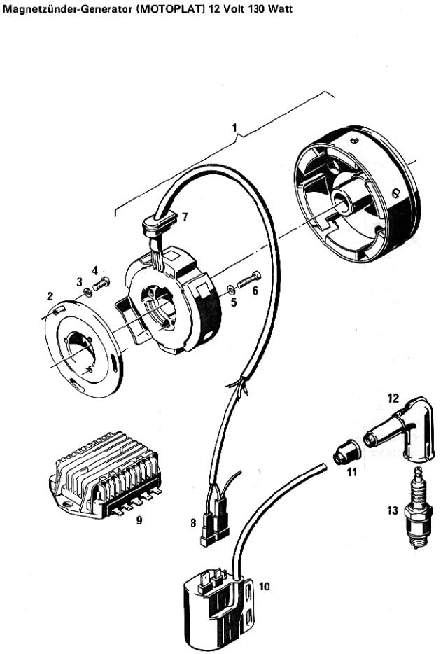

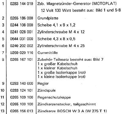

Hallo Holger, danke für deine Antwort. Wo genaue finde ich den Stator? Ist das das Bauteil von Motoplat 12v 130w (Polrad, etc.)? Ich hab die Stückliste mal angehängt, vll. Kannst du mir die genauen Positionsnummern sagen.

der Stator ist das rote "Teil" , welches hier nicht mit einer Nummer gekennzeichnet ist (es hängt mit der 1 zusammen und wenn du die 7 am Kabelstrang runtergehst). Habe vor einigen Tagen ebenfalls neue Dioden eingelötet. Funktioniert super und ist auch viel einfacher, als es auf den ersten Blick klingt.
Dioden habe ich von Conrad oder Reichelt für 0,15€ das Stück gekauft.
Gruß,Philipp
