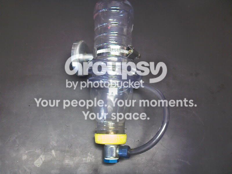

Geb' da noch an Tip, daß du die Ölpumpe ausschließen kannst:
Bastel dir so ne Flasche - statt Magnet kannst auch Klebeband verwenden + bring sie an der Seite vom Tank an.
Da füllst dann 2T Gemisch !!! ( mische genau 1:50 - nicht mehr oder weniger ! ) rein. Zieh den Kraftstoffschlauch beim Vergaser ab.
Nun unten am Schwimmerdeckel die Ablassschraube ( Schlitzschraube ) öffnen und den normalen Sprit ablassen. Schraube wieder anziehen.
Jetzt den Schlauch von da Flasche am Vergaser draufstecken.
Dann den kleinen Ölschlauch direkt beim Zylinder, der bei der Membrane angesteckt ist runterziehen und einen transparenten Schlauch einfach drüberstecken. Den weit nach oben am Rahmen verlegen + einfach ankleben. Da sammelt sich dann des Öl von der Getrenntschmierung.
Verschließe den Stuzen, wo der kleine Schlauch drauf war !!! Sonst zieht sie da Falschluft. !!!
So stelle ich immer sicher, daß die Ölpumpe sauber entlüftet ist und ob die Ölpumpe auch fördert.
Nicht daß sie sich frisst, wenn doch kein Öl kommen soll.
In deinen Fall kannst dann eingrenzen, ob's die Ölpumpe ist, wenn sie nimmer raucht.
Raucht sie weiter, könnte es wirklich der Simmerring oder Gehäusedichtung von der Getriebeseite sein.
