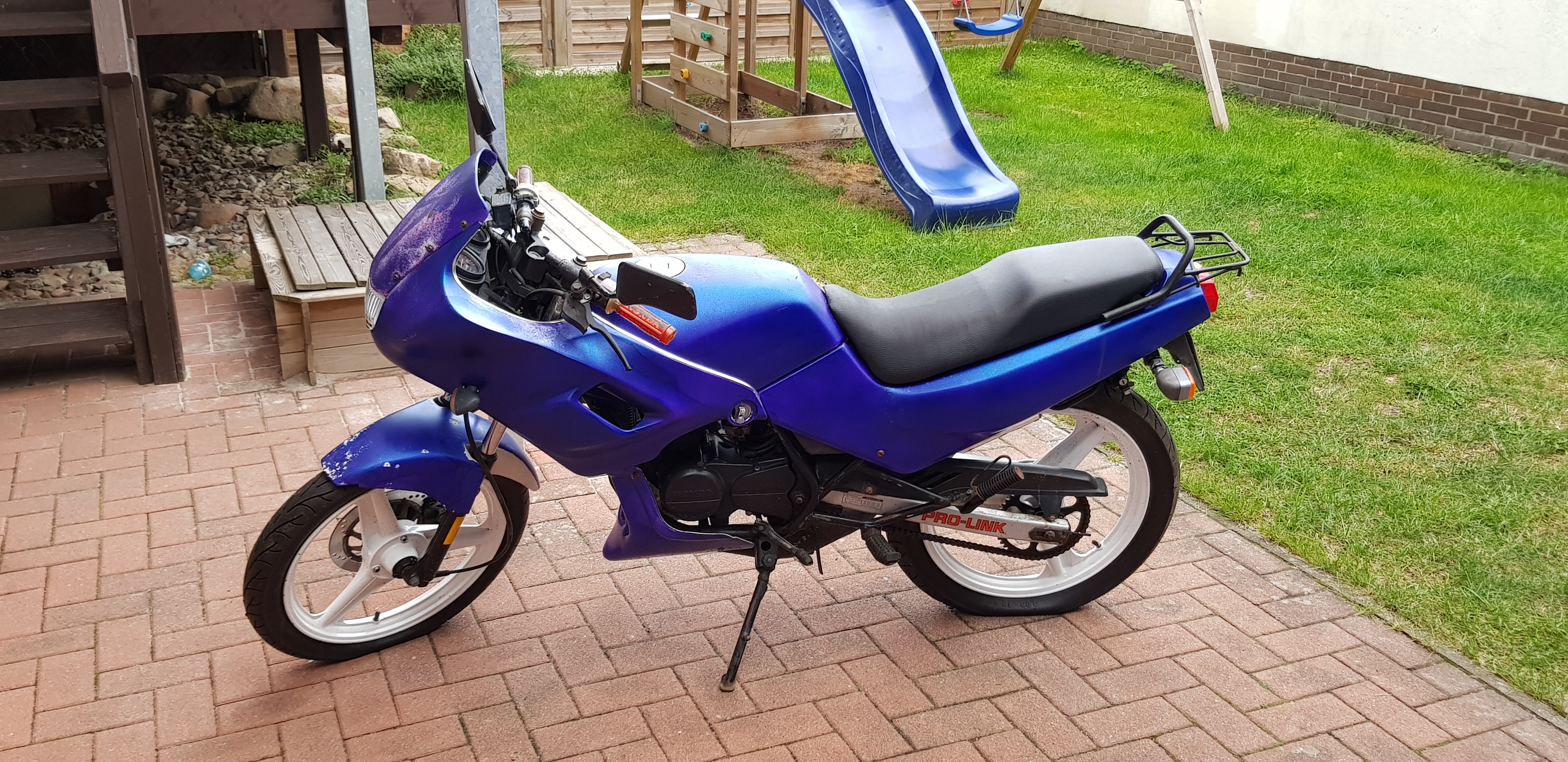

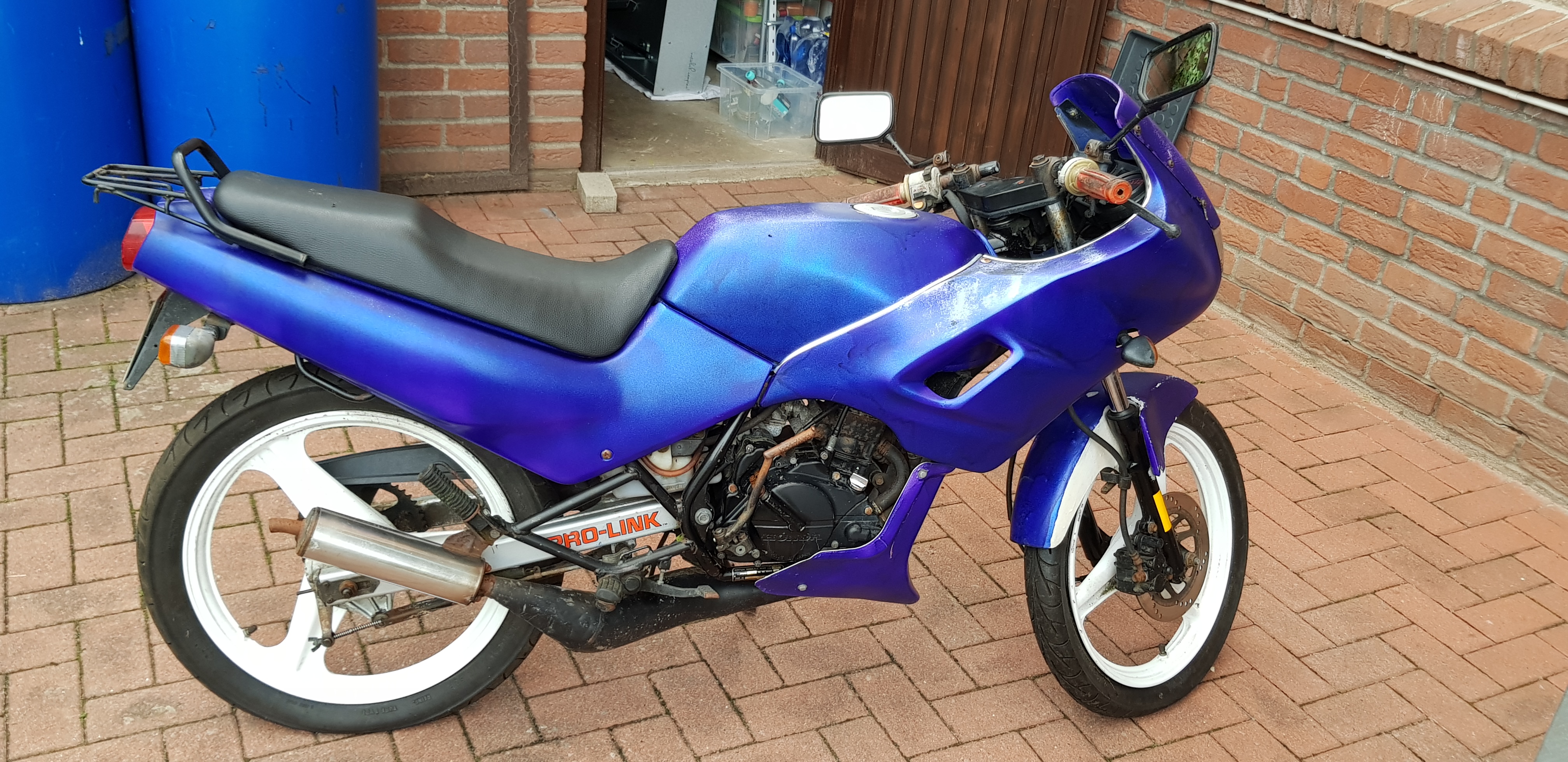

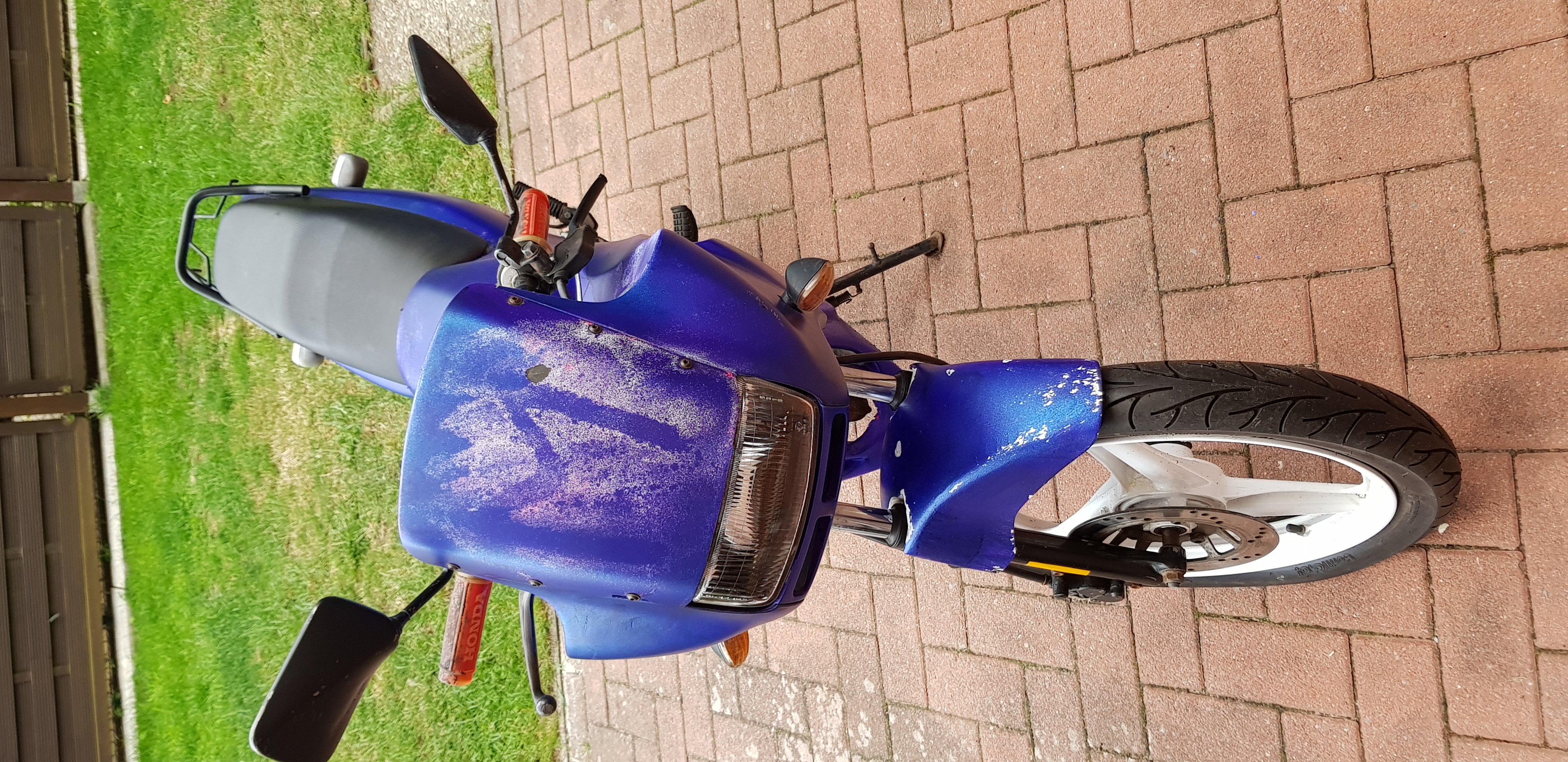

wie unter der Rubrik "Mitgliedervorstellung" schon geschrieben, habe ich heute tatsächlich eine Honda NSR 50 (Typ AC 08) von 1989 erworben.
Die Maschine hat stolze 32tkm gelaufen, laut dem vorherigen Besitzer noch mit den ersten Zylinder und Kolben ausgestattet.
Optisch ist sie im Moment kein Hingucker, irgendjemand hat versucht sie mehr schlecht als recht in blau zu lackieren :psycho:
Positiv hervorzuheben ist, dass alle Verkleidungsteile noch da sind und auch nicht gerissen sind. Der Motor läuft und die Gänge lassen sich noch gut durchschalten. Leider hat sie zwei Plattfüße, so dass ich keine Probefahrt bei uns in der Straße unternehmen konnte.
Wartungsmäßig schein es allerdings der Supergau zu sein, wann der letzte Service gemacht wurde, konnte mir der Besitzer nicht mehr sagen. Insgesamt stand die NSR wohl 11 Jahre in einem Schuppen und wurde 2011 zuletzt angemeldet für Runde durch das Dorf.
Als erstes werde ich jetzt die Schläuche in den Reifen ersetzen damit ich die NSR zumindest wieder schieben kann. Danach werde ich mich wohl mal dem Vergaser widmen.

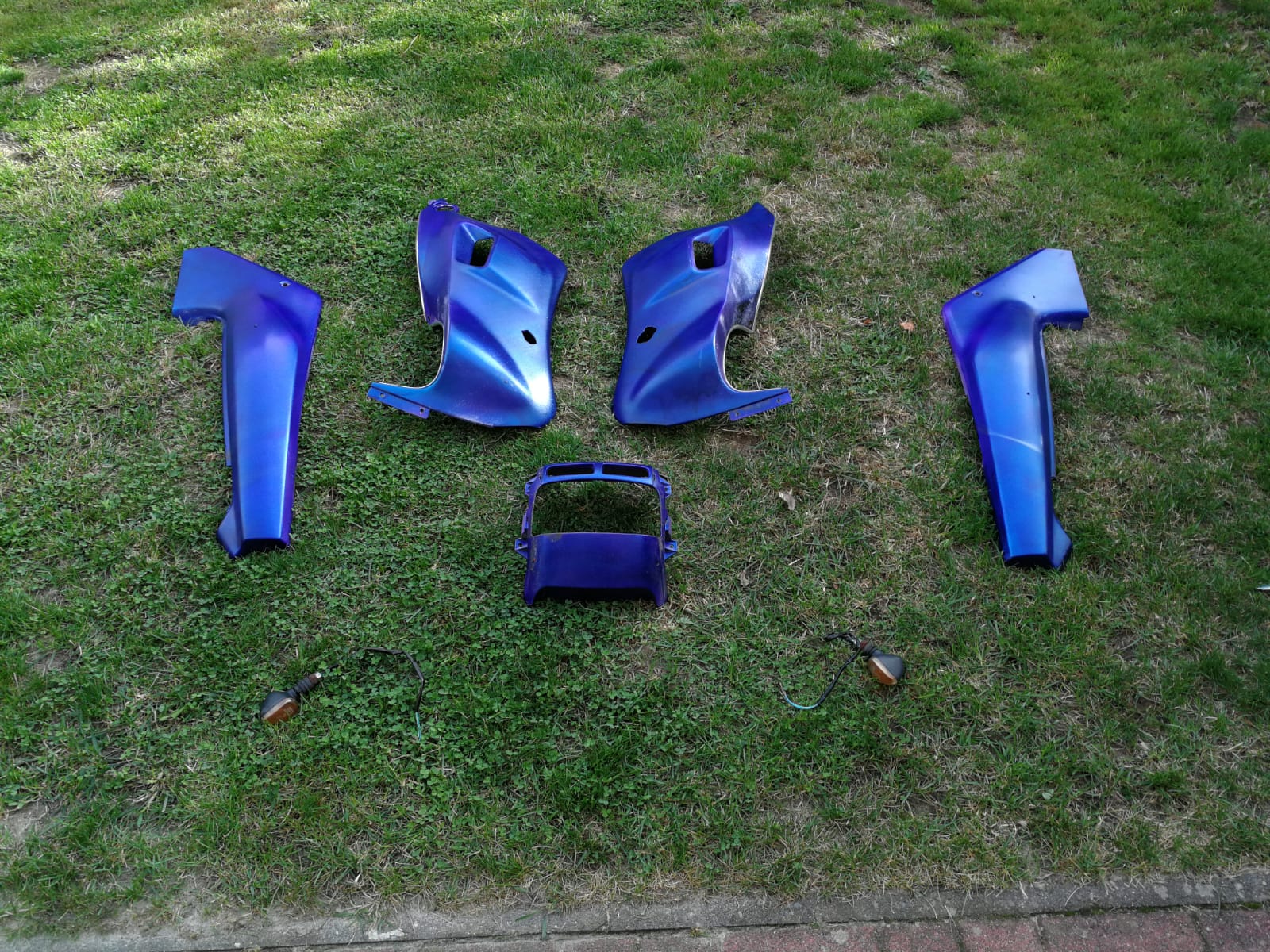

Unten kommen jetzt noch ein paar Fotos von der Abholung der NSR.

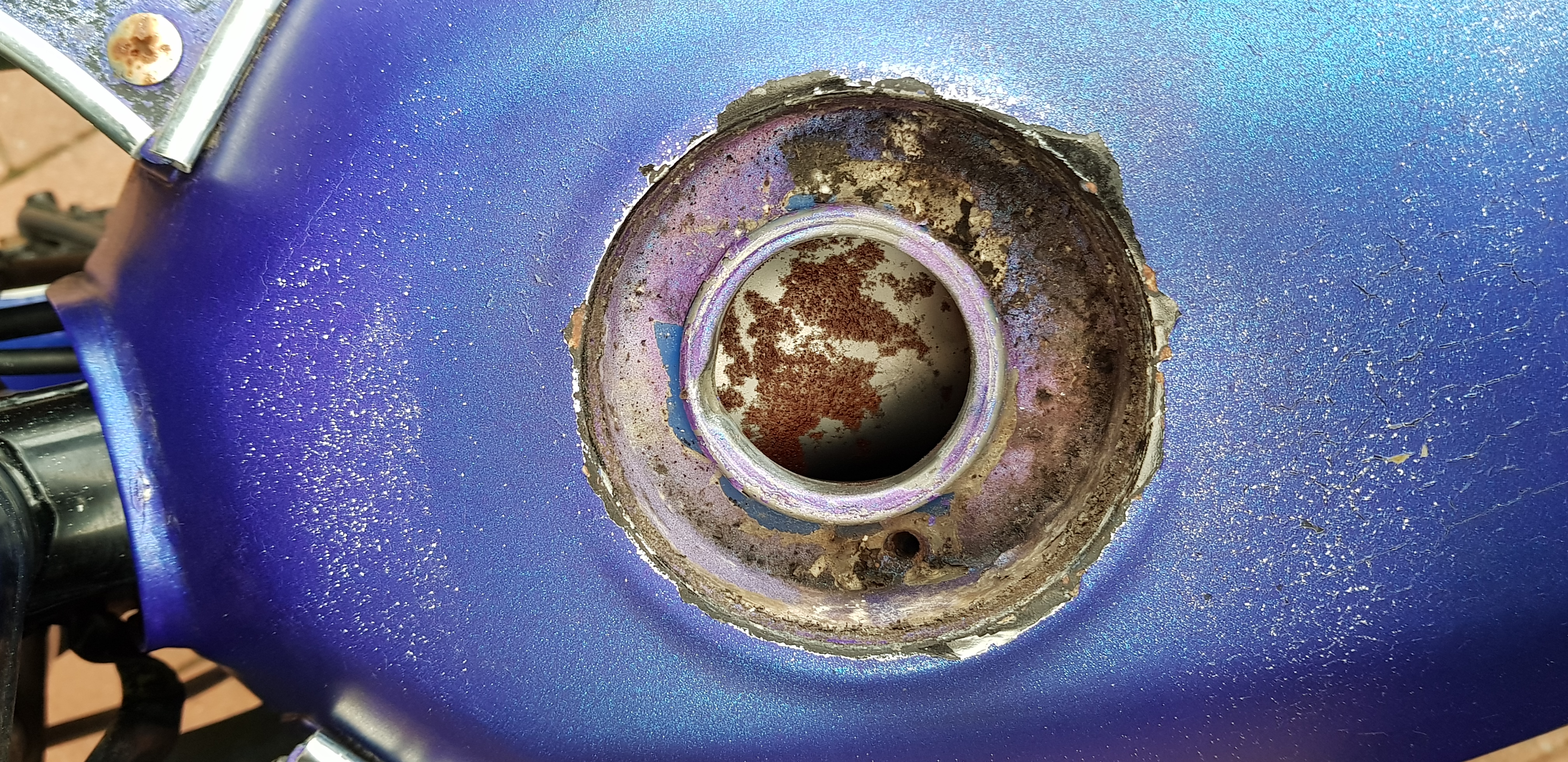

Ach so ... kleiner Zusatz noch. Die Batterie fehlt und im Tank hat sich ein wenig Flugrost eingenistet ...

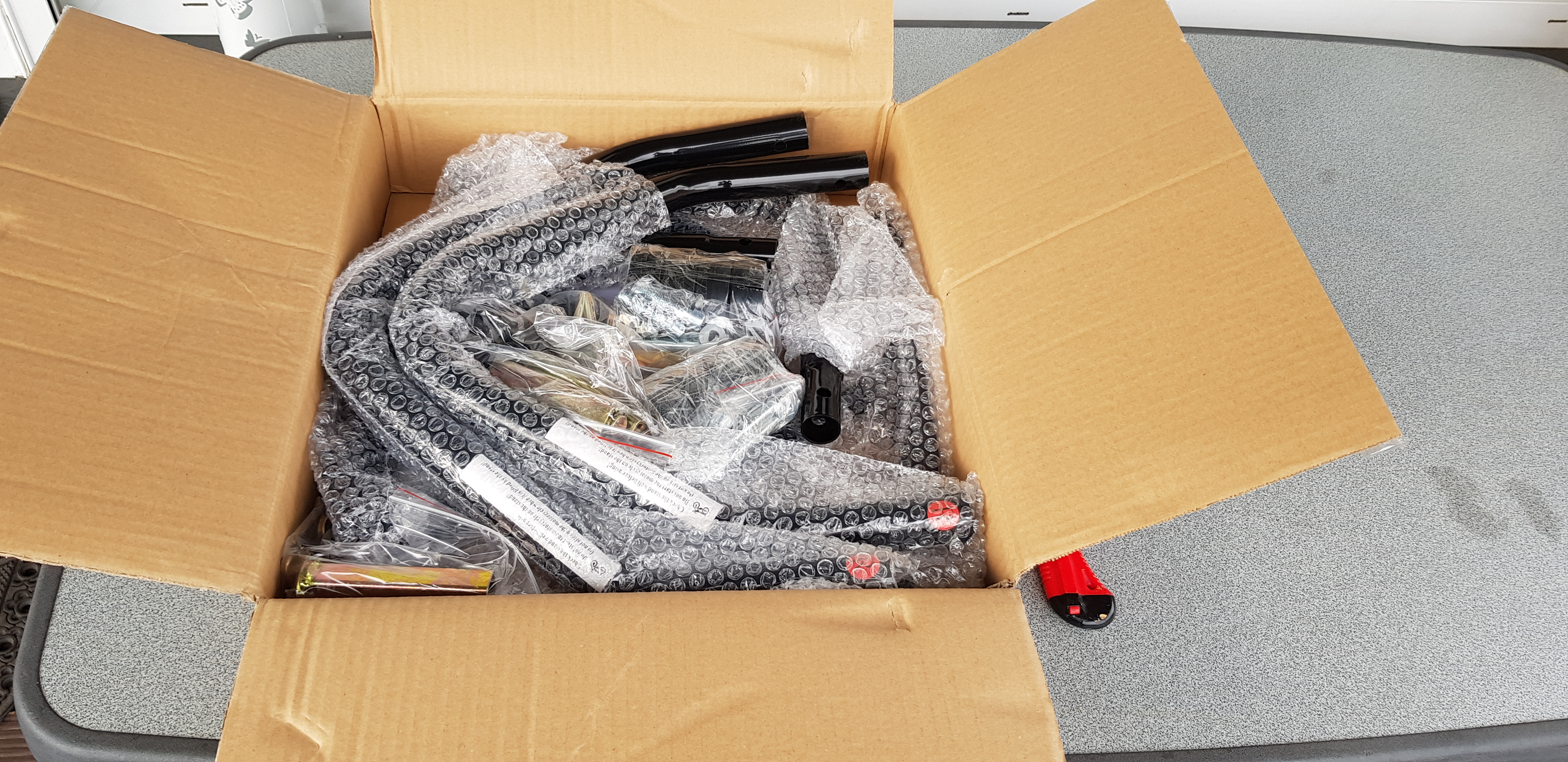

Heute sind die ersten Teile für das Moped angekommen ...

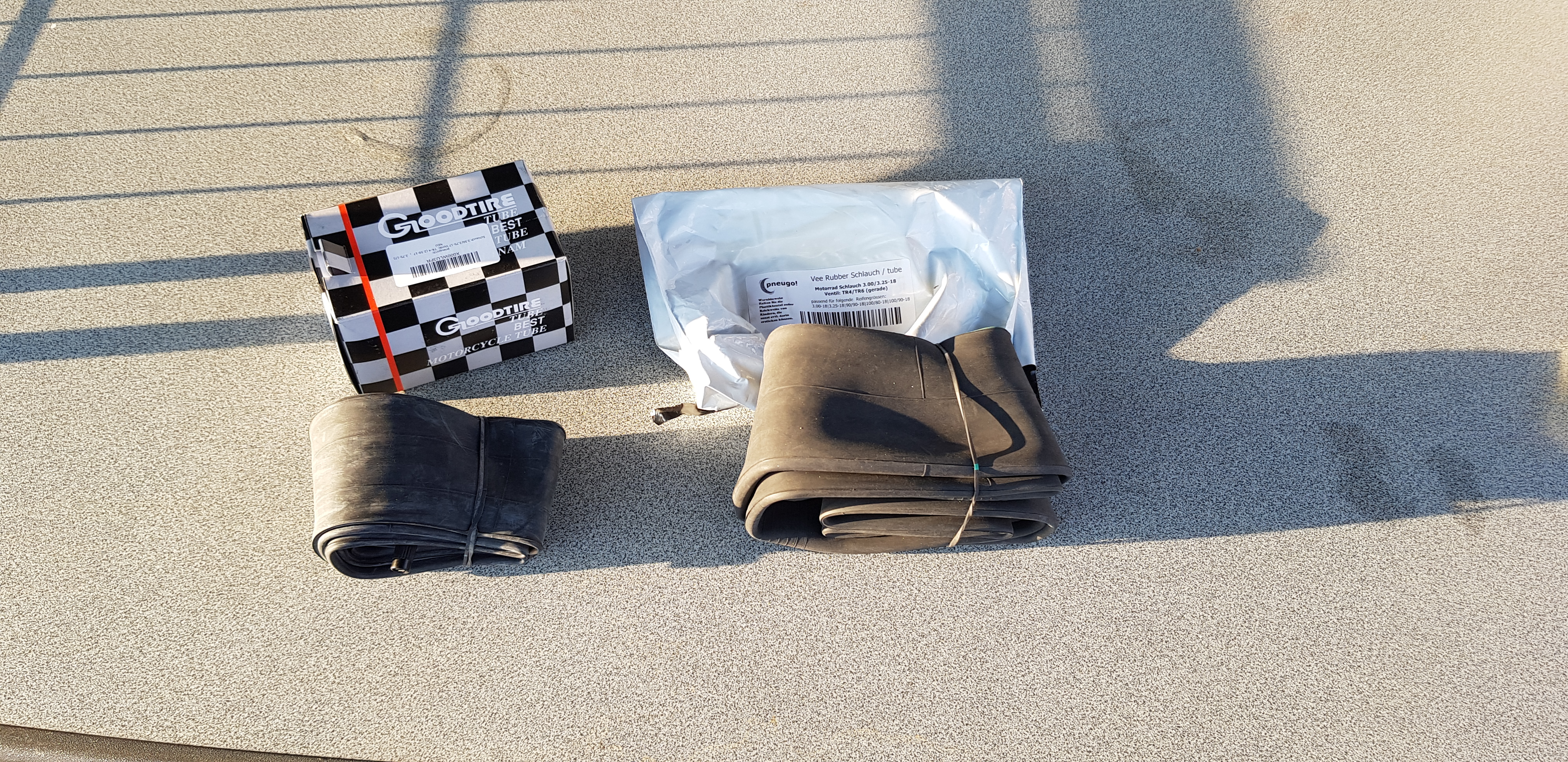

Neuer Schlauch für den Vorderreifen in 2.75x17 und für den Hinterreifen in 3.00x18.
Ich hoffe das Morgen die Motorradheber kommen, dann kann es am Wochenende hoffentlich an die Demontage der Verkleidung und der Räder gehen. Die Reifen an sich sehen noch gut aus, sind aber auch schon aus 2014.
Mal sehen ob ich die Schläuche selber wechseln kann oder ob ich doch den Reifenhändler bemühen muss. Dann würde ich aber auch gleich neue Reifen aufziehen lassen. Ziel ist es, dass Moped erstmal wieder beweglich zu machen, so dass ich es in der Garage und auf dem Hof schieben kann.

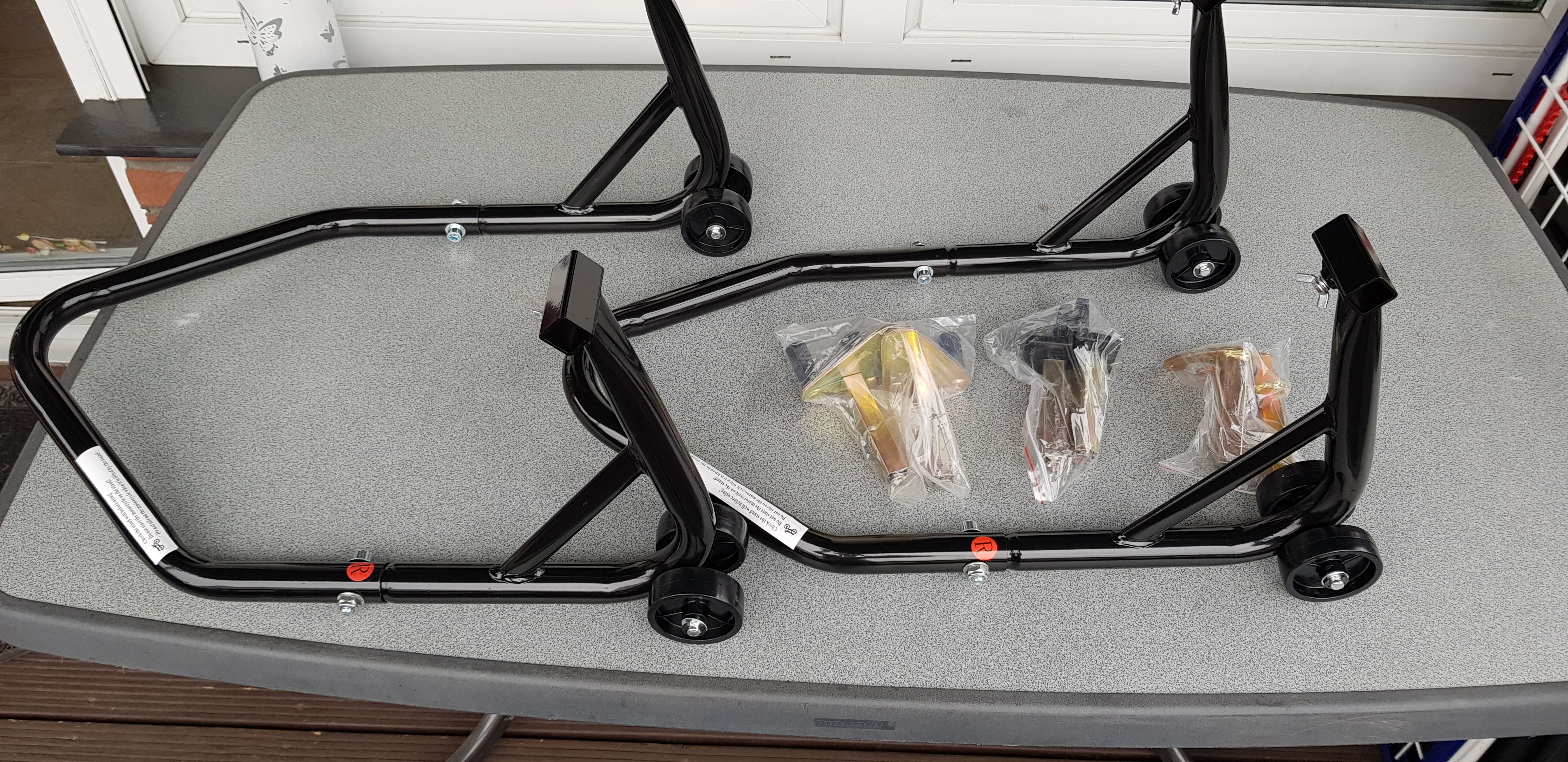

Gestern sind endlich die Motorradständer angekommen :D
Danach konnte dann auch endlich die Demontage der Verkleidung starten und ich konnte mir ein vollständiges Bild vom Moped machen.
Grundsätzlich sieht auch hier unter der Verkleidung alles gut aus ... ein wenig Flugrost am Rahmen aber nichts wildes.
Und vielleicht ein ganz klein wenig zu schweißen :roll:

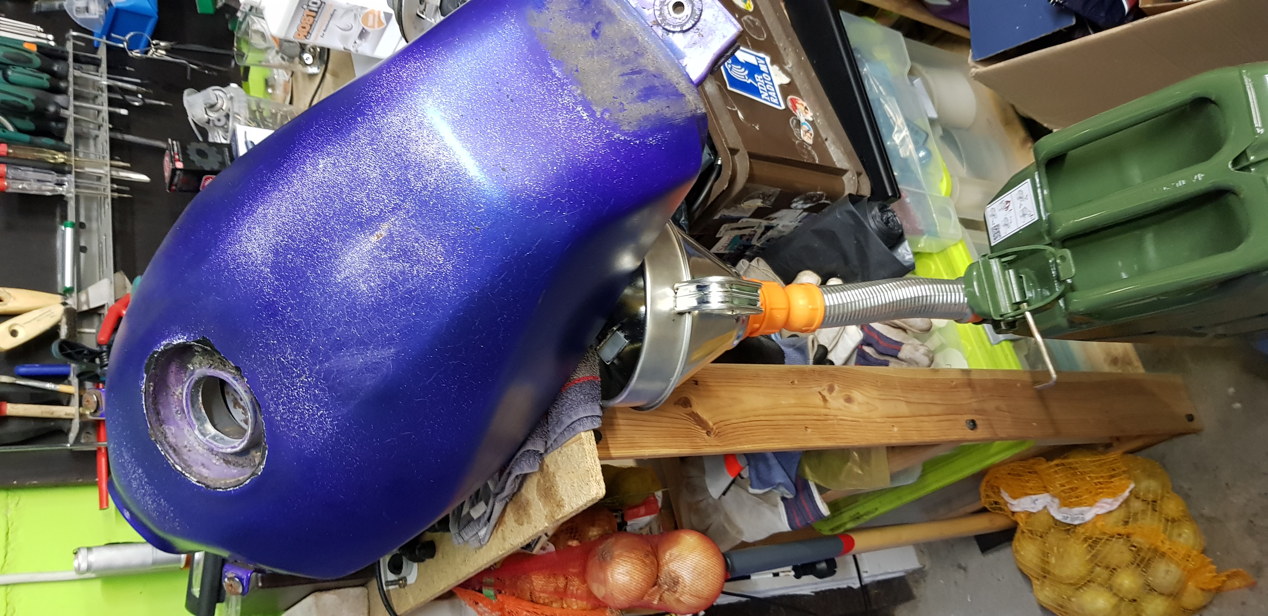

Als erstes hab ich also den Tank demontiert und geleert ...

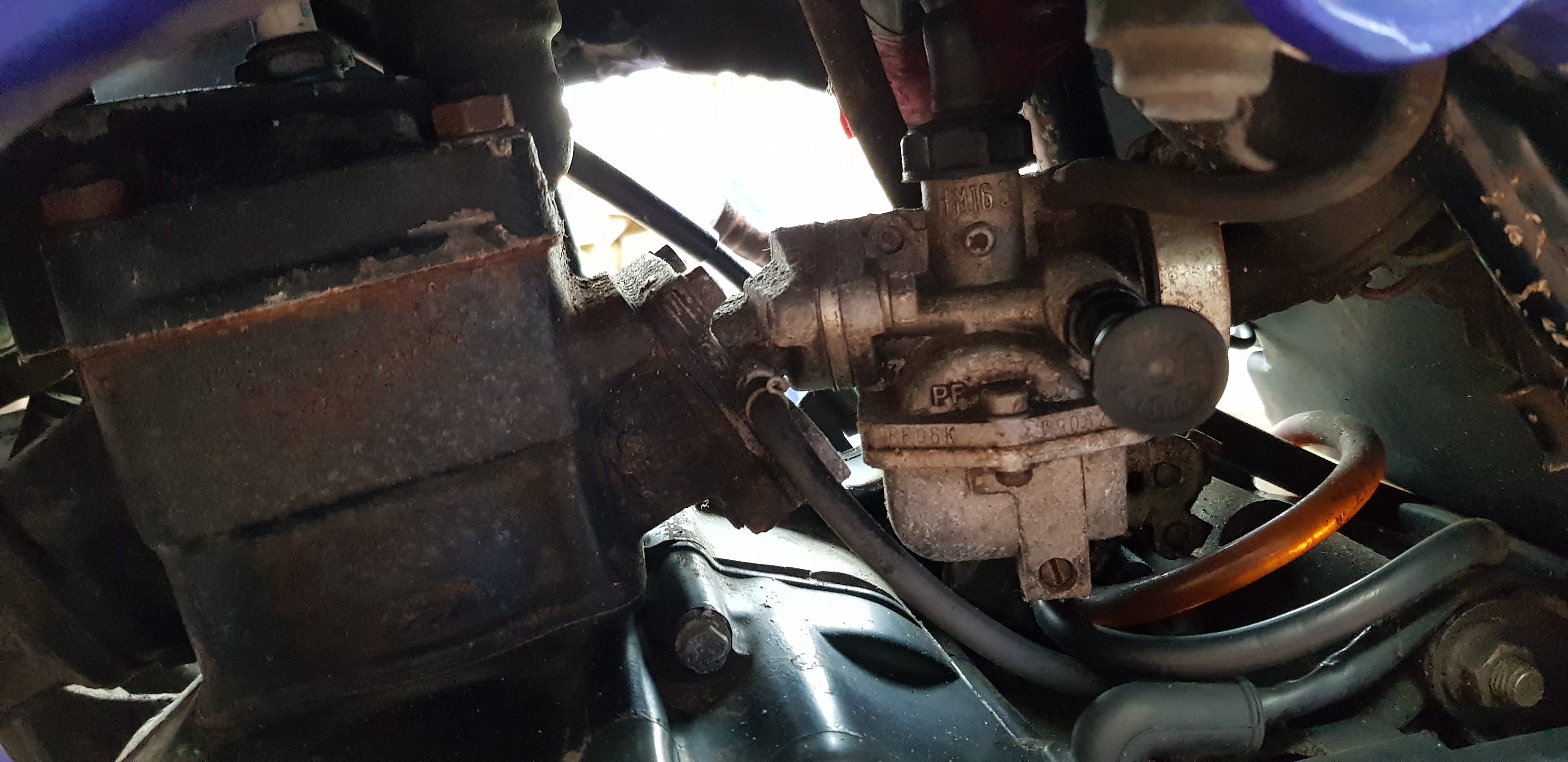

...und danach den Vergaser ausgebaut, zerlegt und gereinigt. Der sah gar nicht so schlimm aus wie ich dachte.

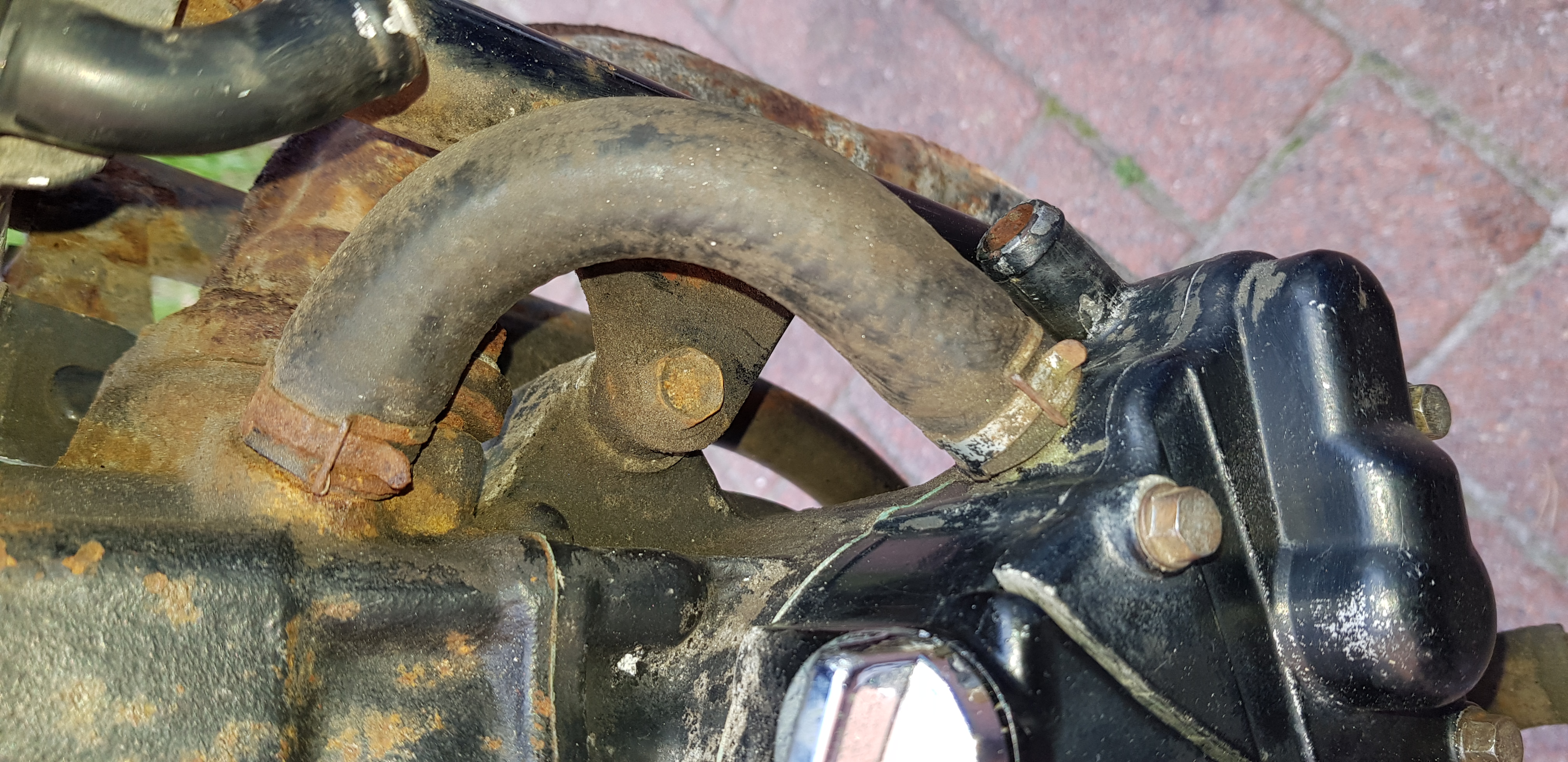

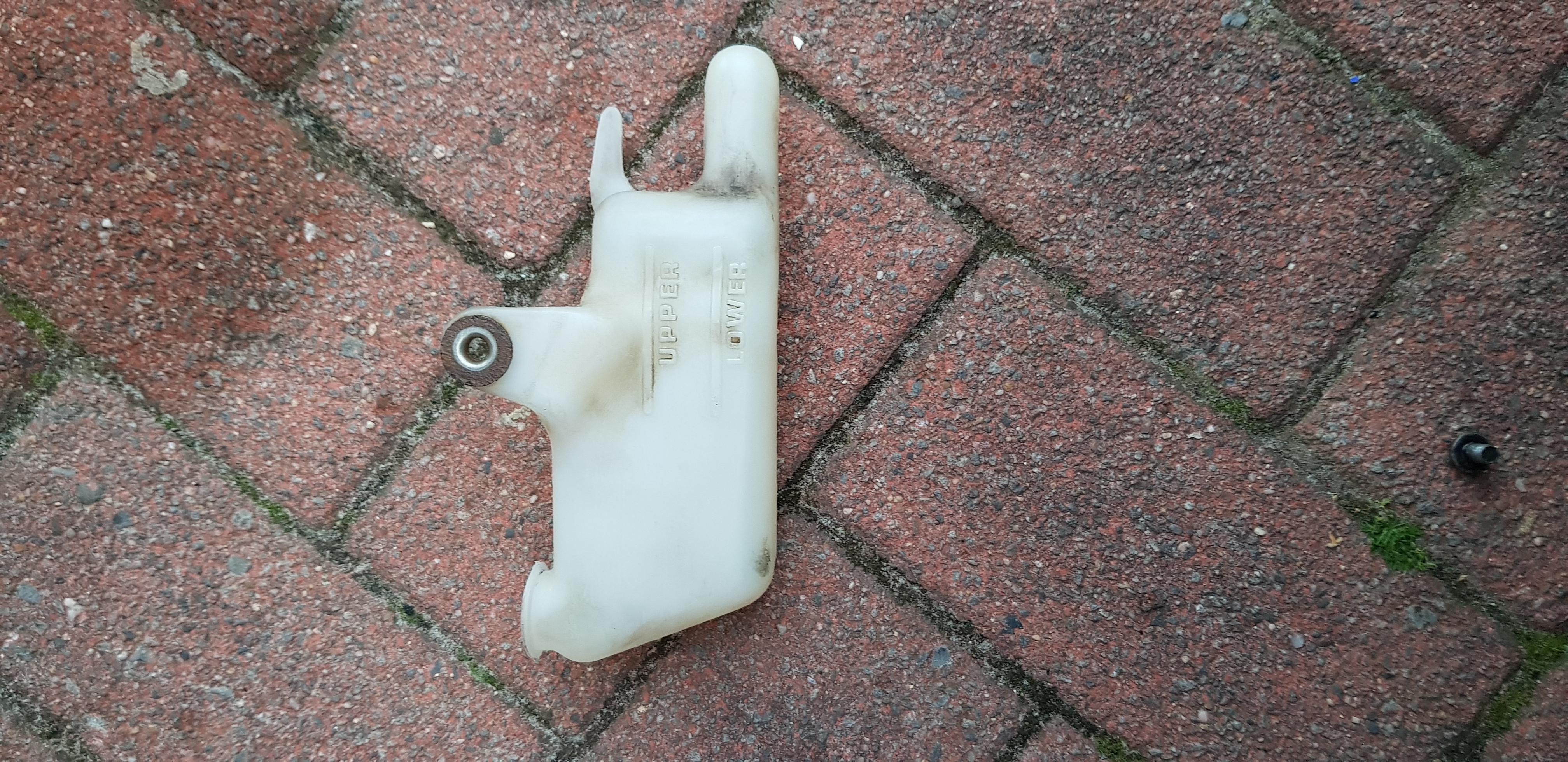

Danach hab ich den Kühler sowie den gesamten Kühlkreislauf ordentlich durchgespült und neu befüllt. Der Kühler lässt sich übrigens super mit CocaCola reinigen :mrgreen:
Foto vor der Reinigung, hinterher habe ich leider keines gemacht :roll:
Hier mal ein vorher ....
und ein nachher Bild.
Für die Tankentrostung habe ich mir übrigens das Mittel von Rostio inkl. Tankschutzemulsion geholt, werde mich am Wochenende darum kümmern. Getriebeöl werde ich dann ebenfalls tauschen.

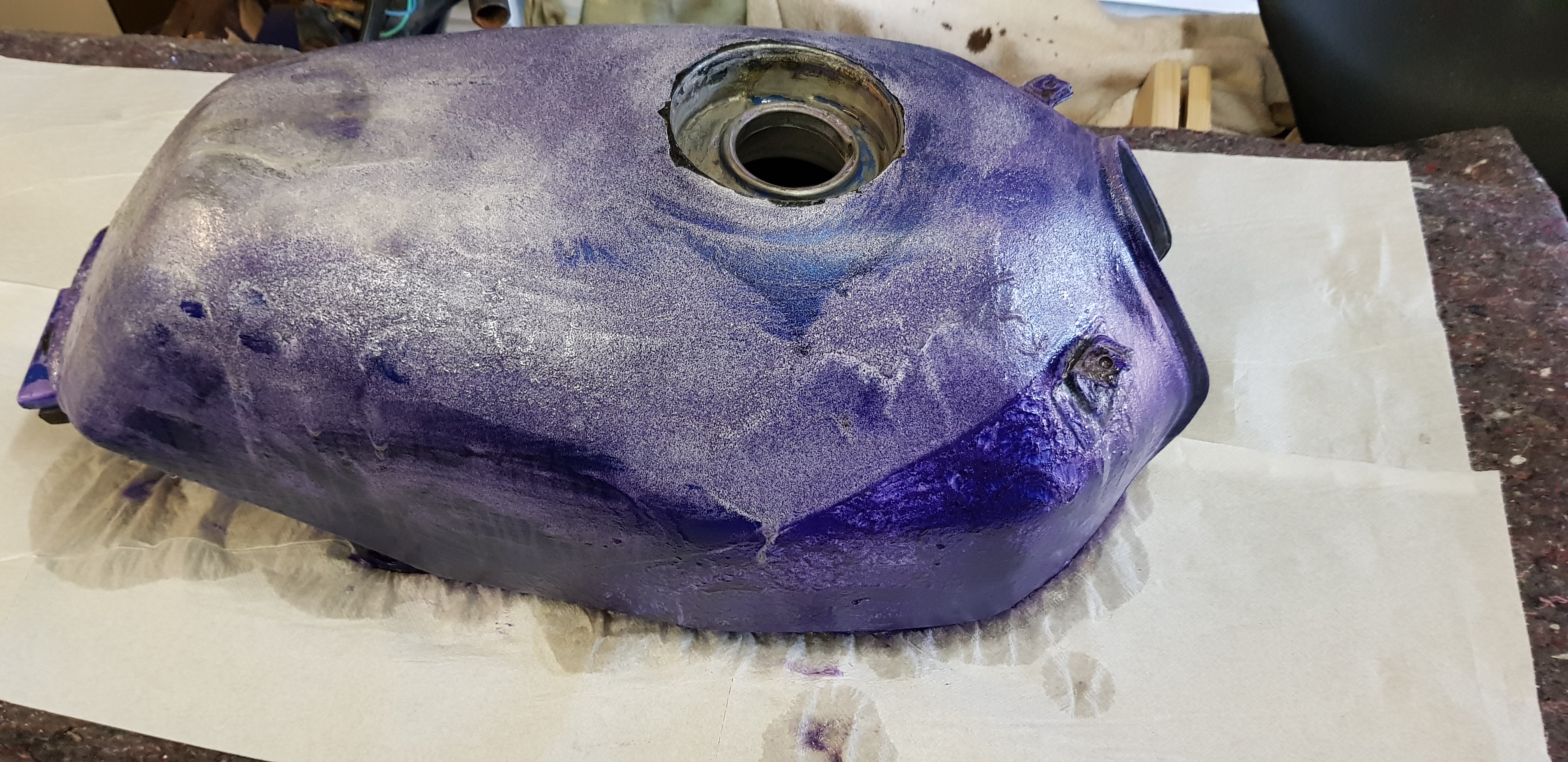

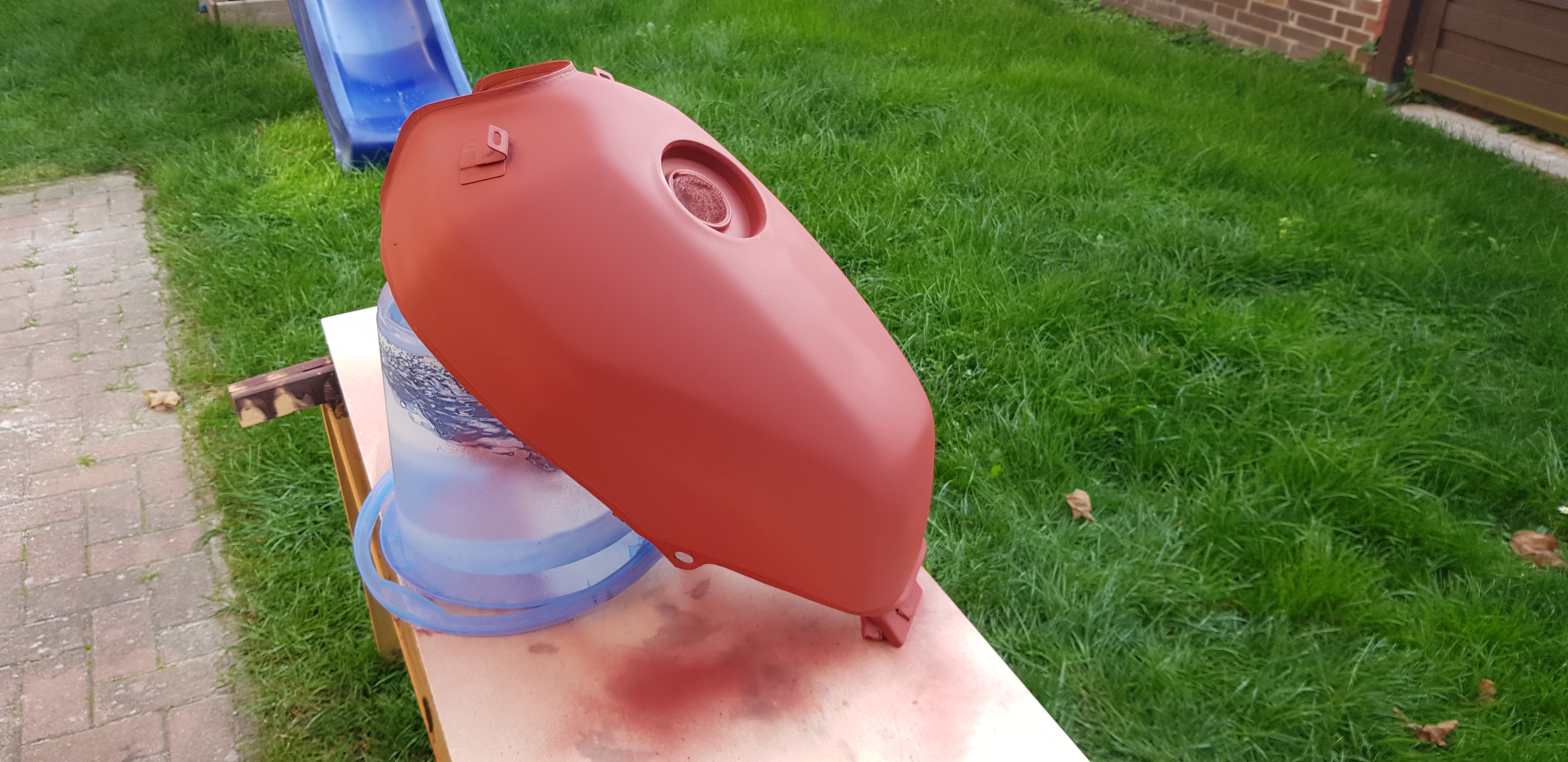

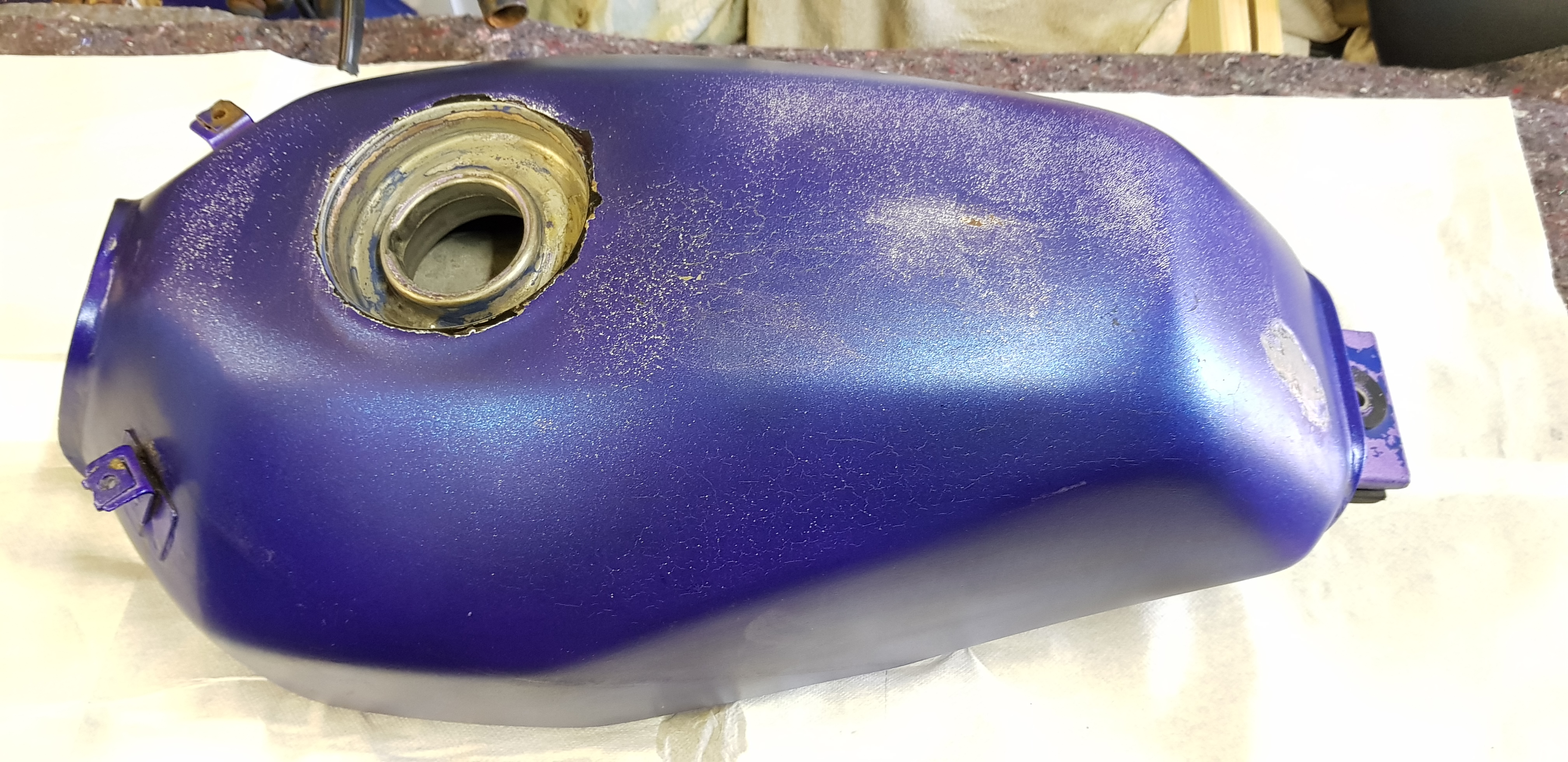

Bis jetzt habe ich den Tank von Rost befreit und die alte Farbe abgebeizt, demnächst wird grundiert und dann eventuell schon lackiert. Fotos folgen in Kürze.

Der Tank wurde wie schon geschrieben entrostet, abgebeizt und neu grundiert.

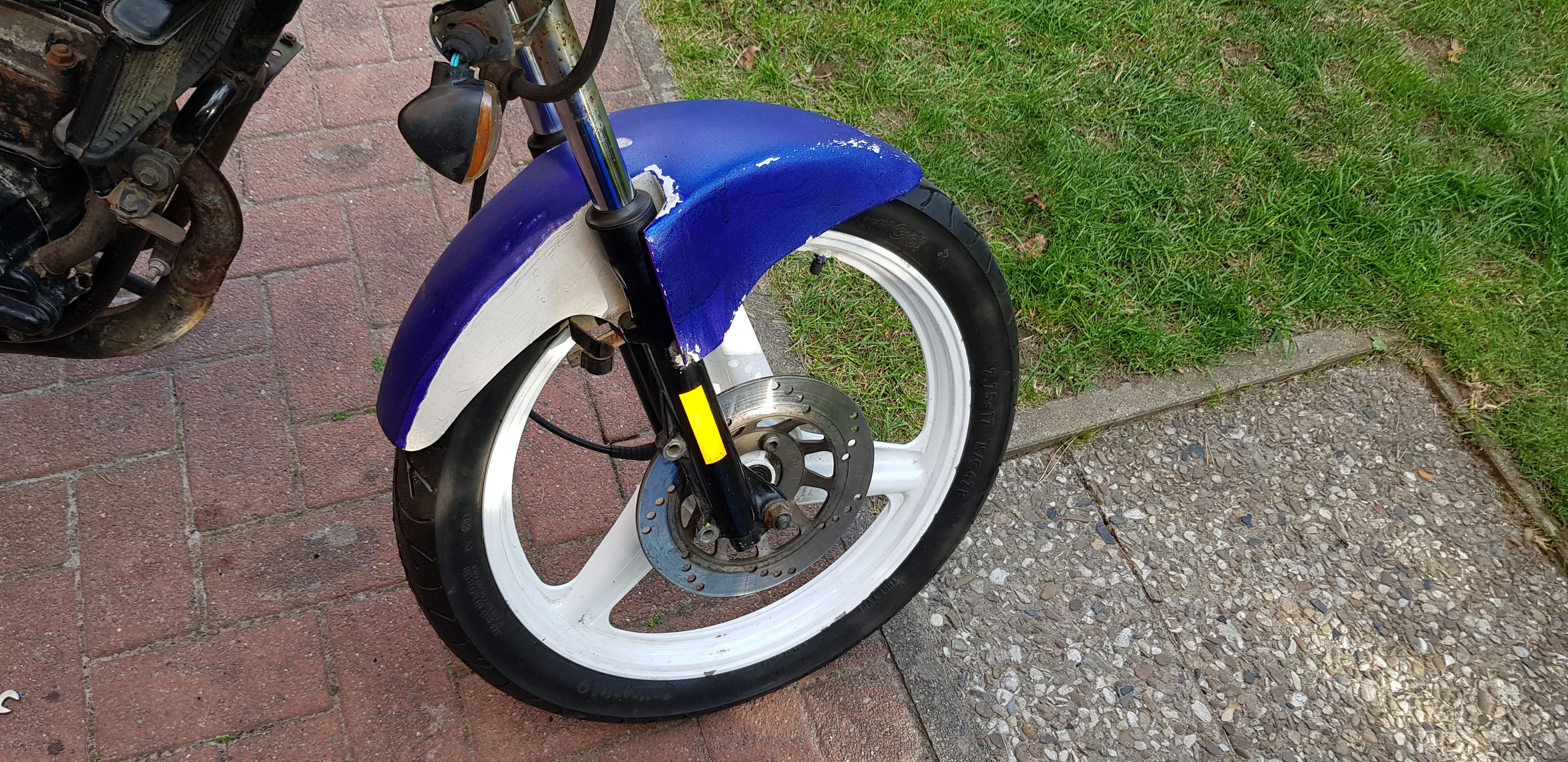

Vorder- und Hinterrad musste ich dann doch nochmals ausbauen, da die Luft nicht in den Reifen bleiben wollte. Beim Vorderrad z. B. hatte ich beim Reifen aufziehen den Schlauch versehentlich eingeklemmt :psycho:
Da ich also schonmal dabei war habe ich es gleich richtig gemacht, mittlerweile sind die Reifen und Schläuche komplett neu und die Radlager getauscht. Felgen poliert und ausgebessert, jetzt sehen sie ganz passabel aus:

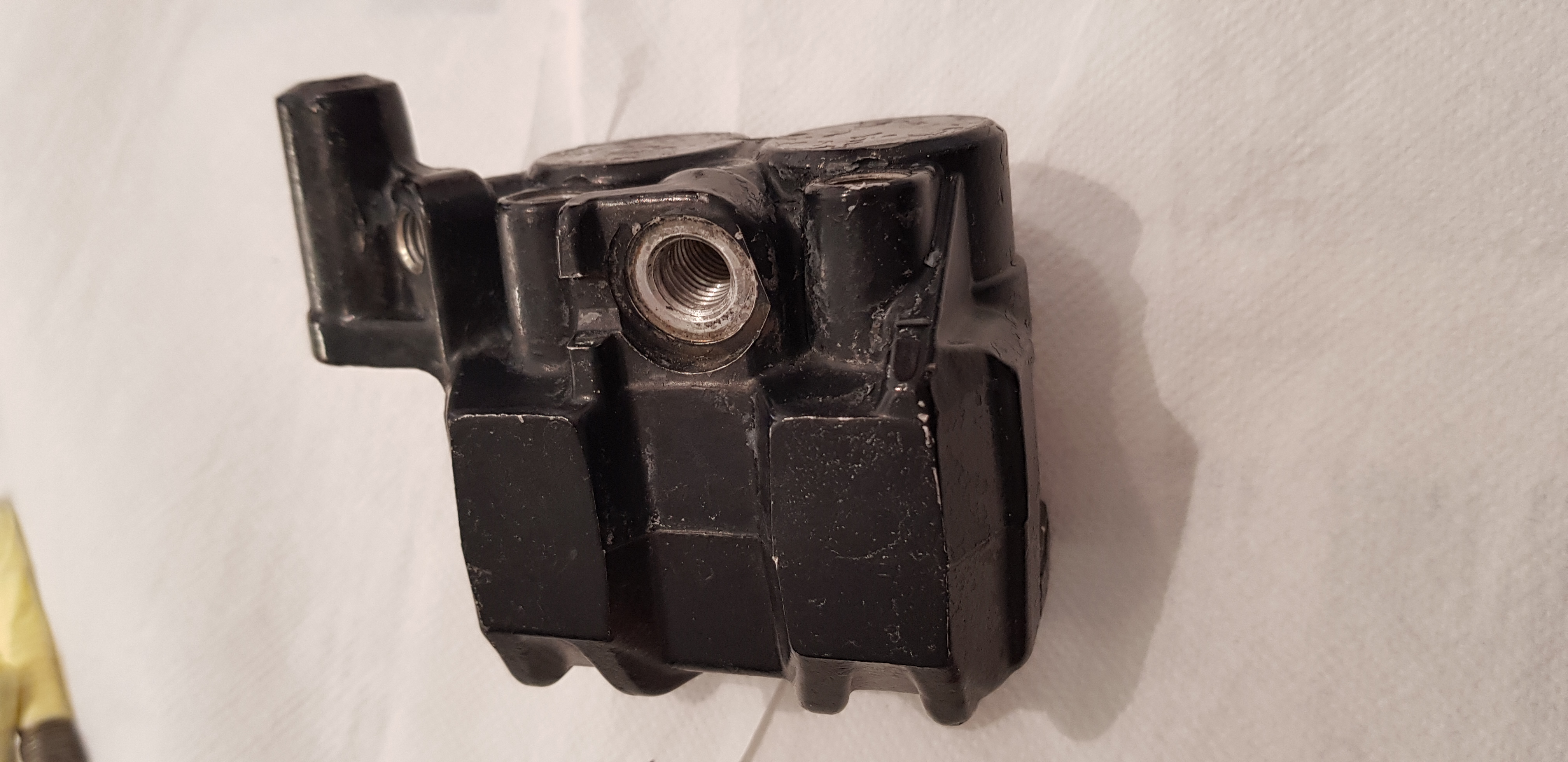

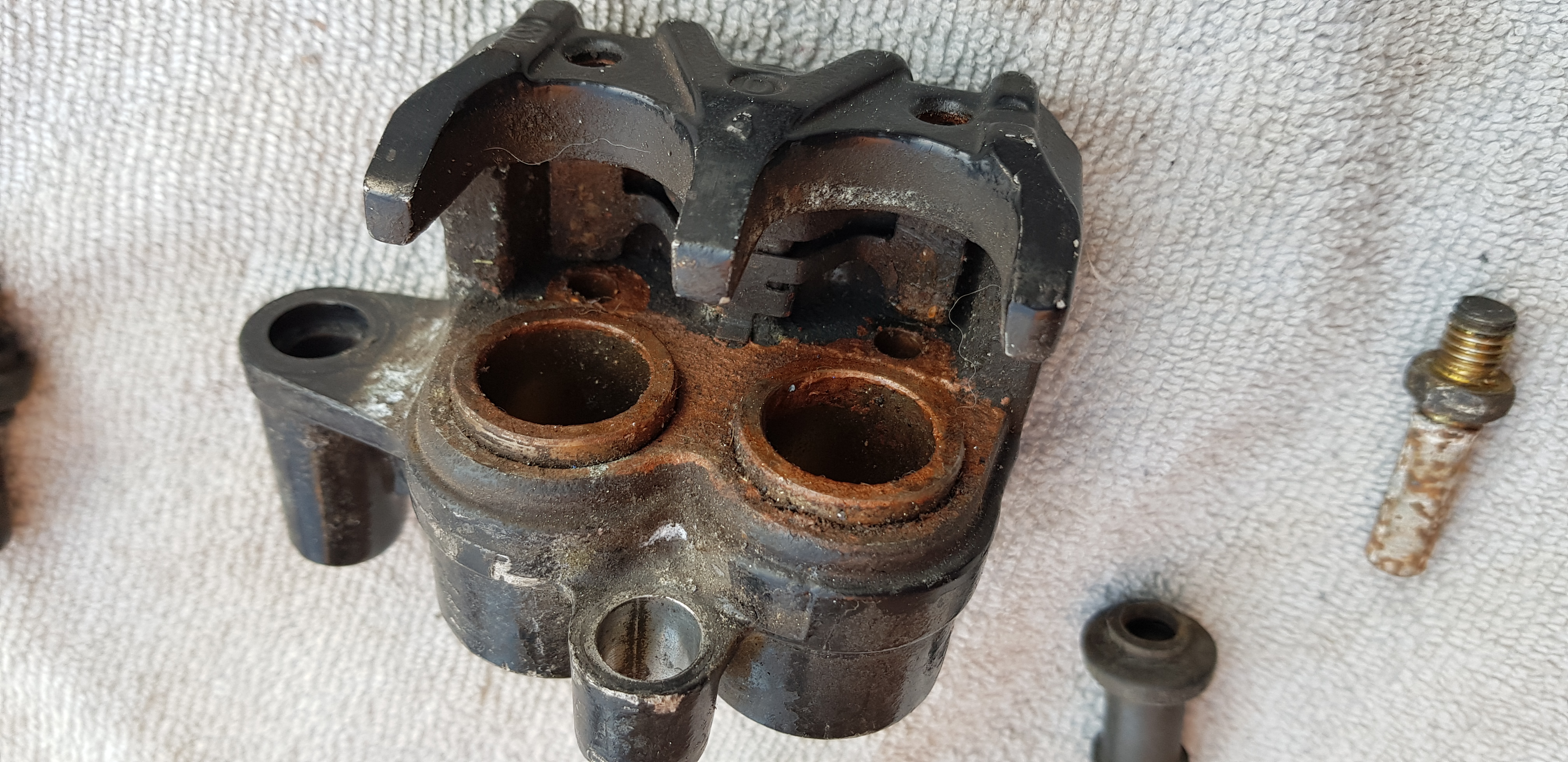

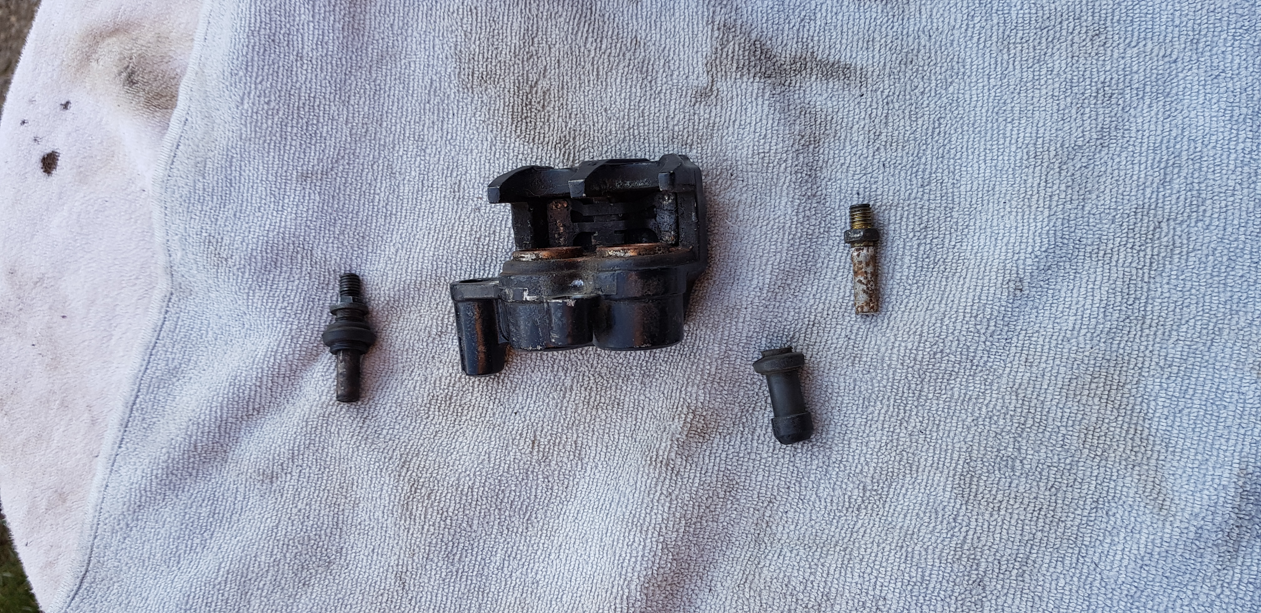

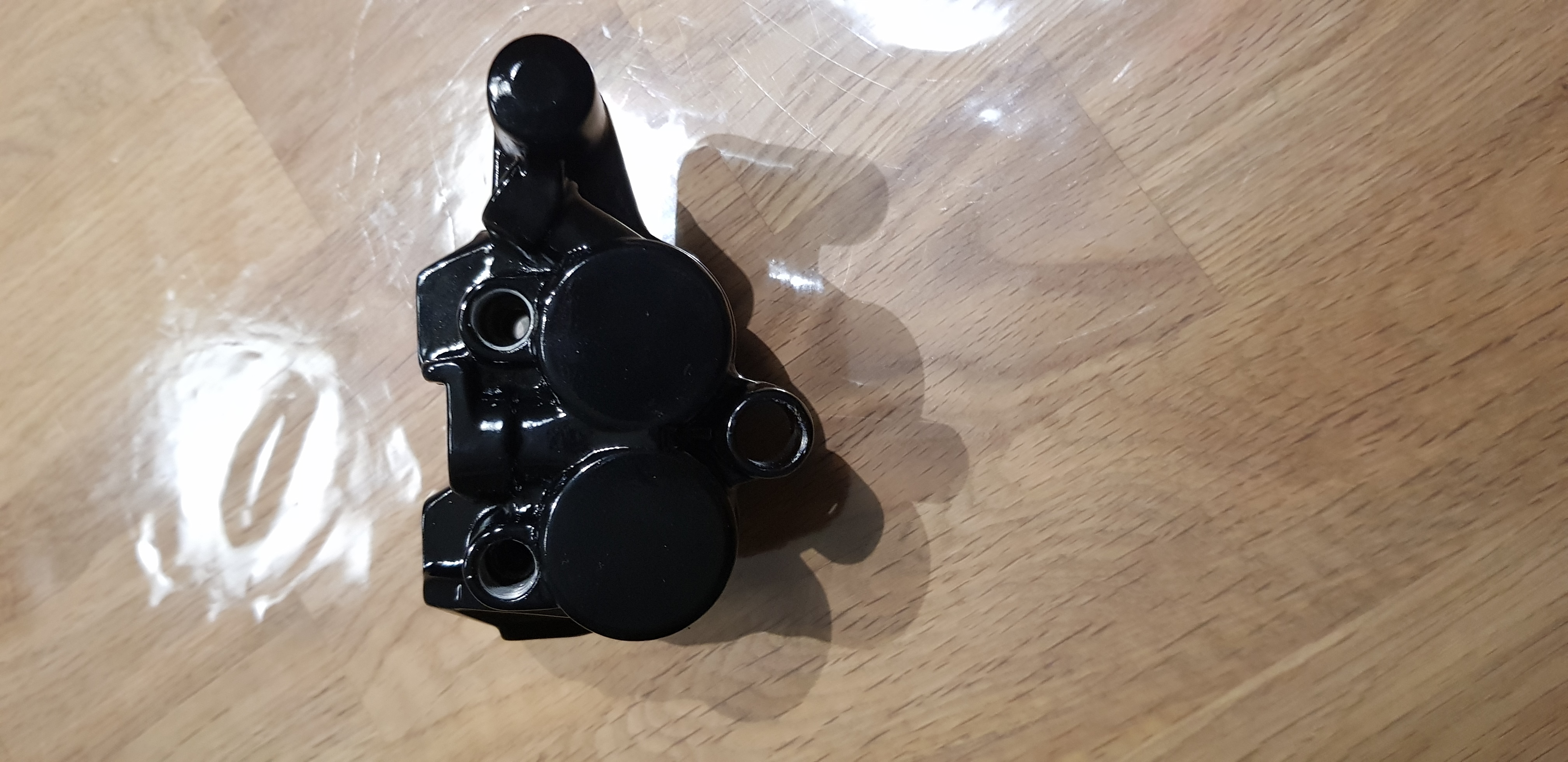

Weiter ging es mit der hydraulischen Vorderradbremse, diese habe ich komplett zerlegt und überholt (sämtliche Dichtungen getauscht und neue Kolben eingebaut).
Ich muss nur noch alles wieder zusammenbauen :lol:

Was hast du da eigendlich als Abbeitzer genommen? Das Biozeugs bewirkt doch normalerweise gar nichts.
Benutzeravatar
kotte
Beiträge: 496
Bilder: 9
Registriert: 09.05.2019
Fahrzeug(e): div 50er
Postleitzahl: 53332
Beitragvon Honda NSR » 09.03.2020 14:01
Ne...Bio war an dem Abbeizer aber auch wirklich gar nichts, hat gestunken wie Hölle und zur Sicherheit hab ich das auch nur mit ein paar säurebeständigen Hanschuhen benutzt. Die genaue Marke des Abbeizers fällt mir gerade nicht ein, ich mache aber heute Abend mal ein Foto von der Flasche.
