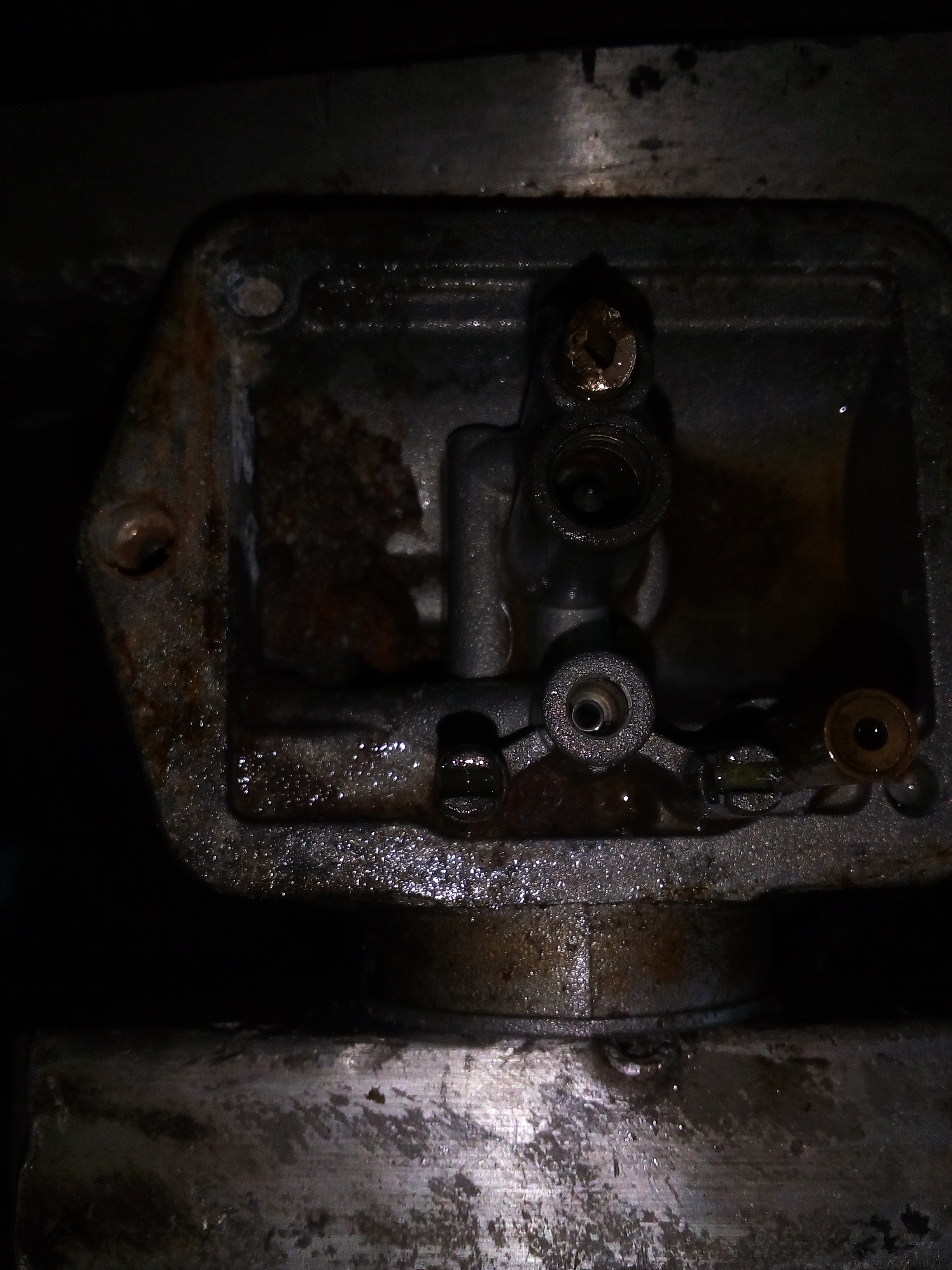

Der Vergaser habe ich nun auch zerlegt bekommen.Das Innenleben sah aus Grausam.Verkalkt dreck Sand und Rost tolle Mischung.
Freu mich auf den Motor zerlegen.Was mich da erwartet.
