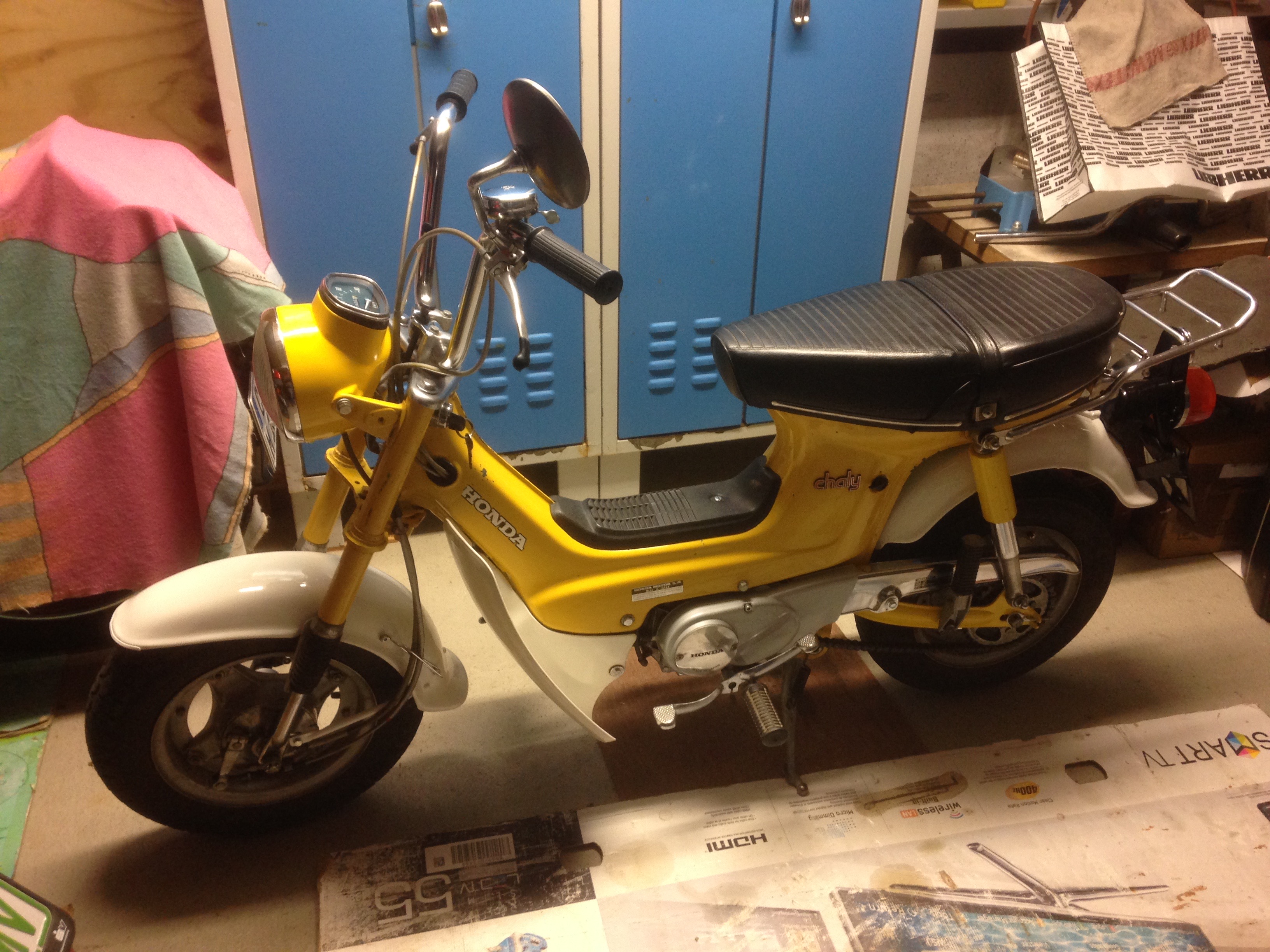

Beitragvon gs-ralle » 17.05.2019 14:04
Hi, jetzt ist die Chaly wieder fahrbereit!
War doch mehr zu machen als gedacht.

Beitragvon ingolino » 18.05.2019 09:30
Steht doch gut da und ist ne echte Honda .Das mehr zu tun ist als anfänglich gedacht, geht wohl jedem so der sich an so ein altes Schätzchen ran wagt ,aber es hat sich ja doch noch gelohnt wie mir scheint.
