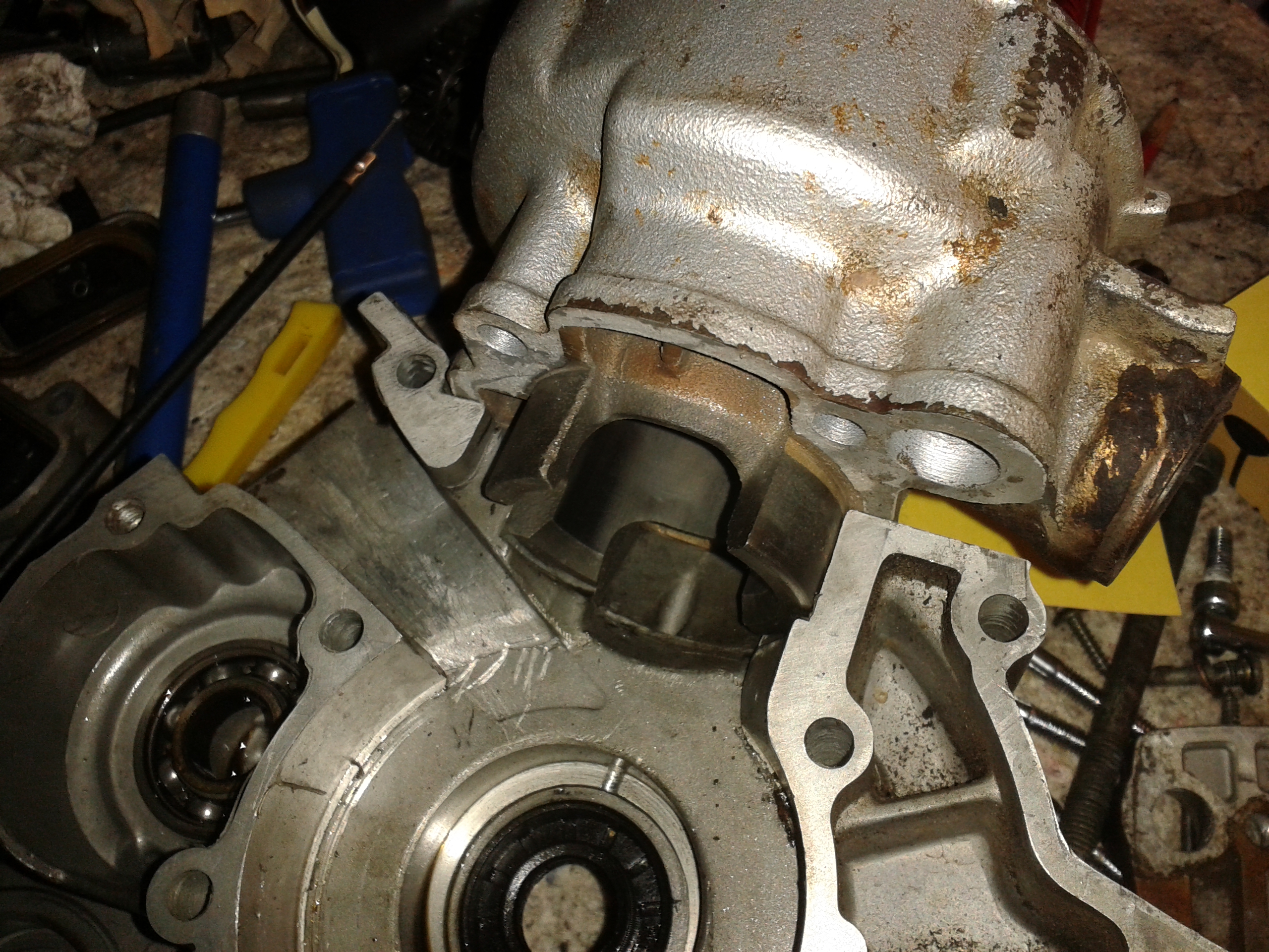

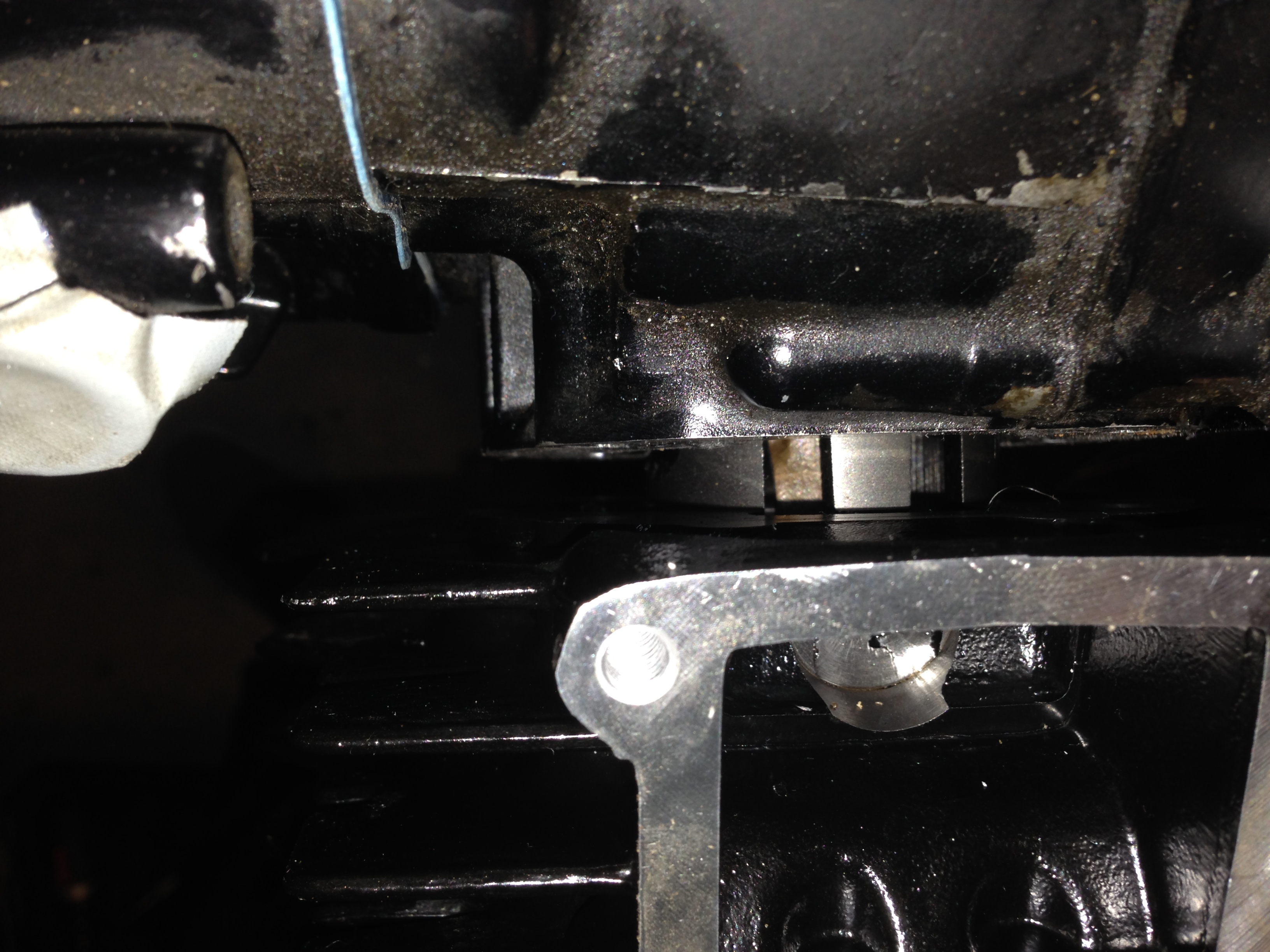

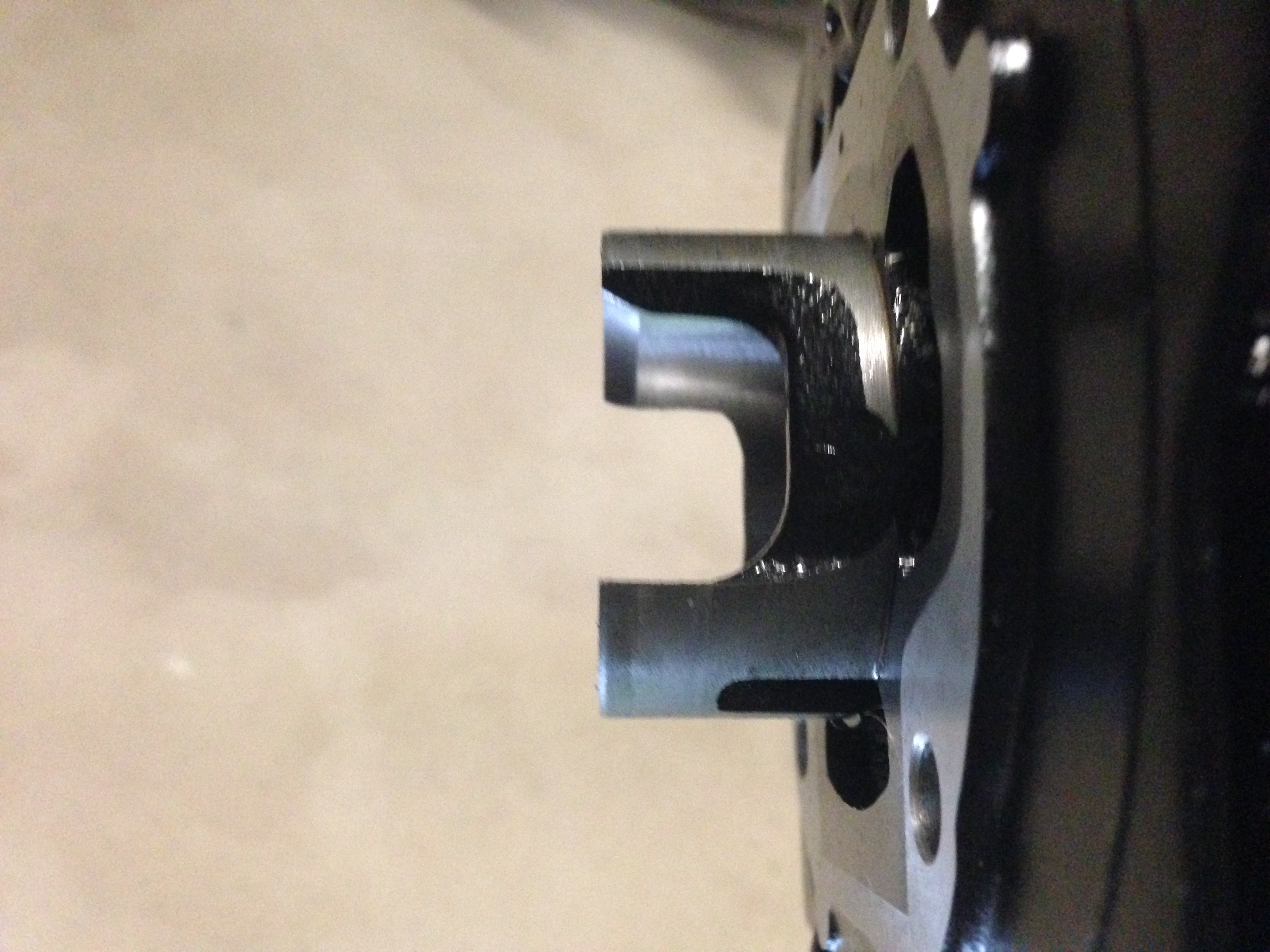

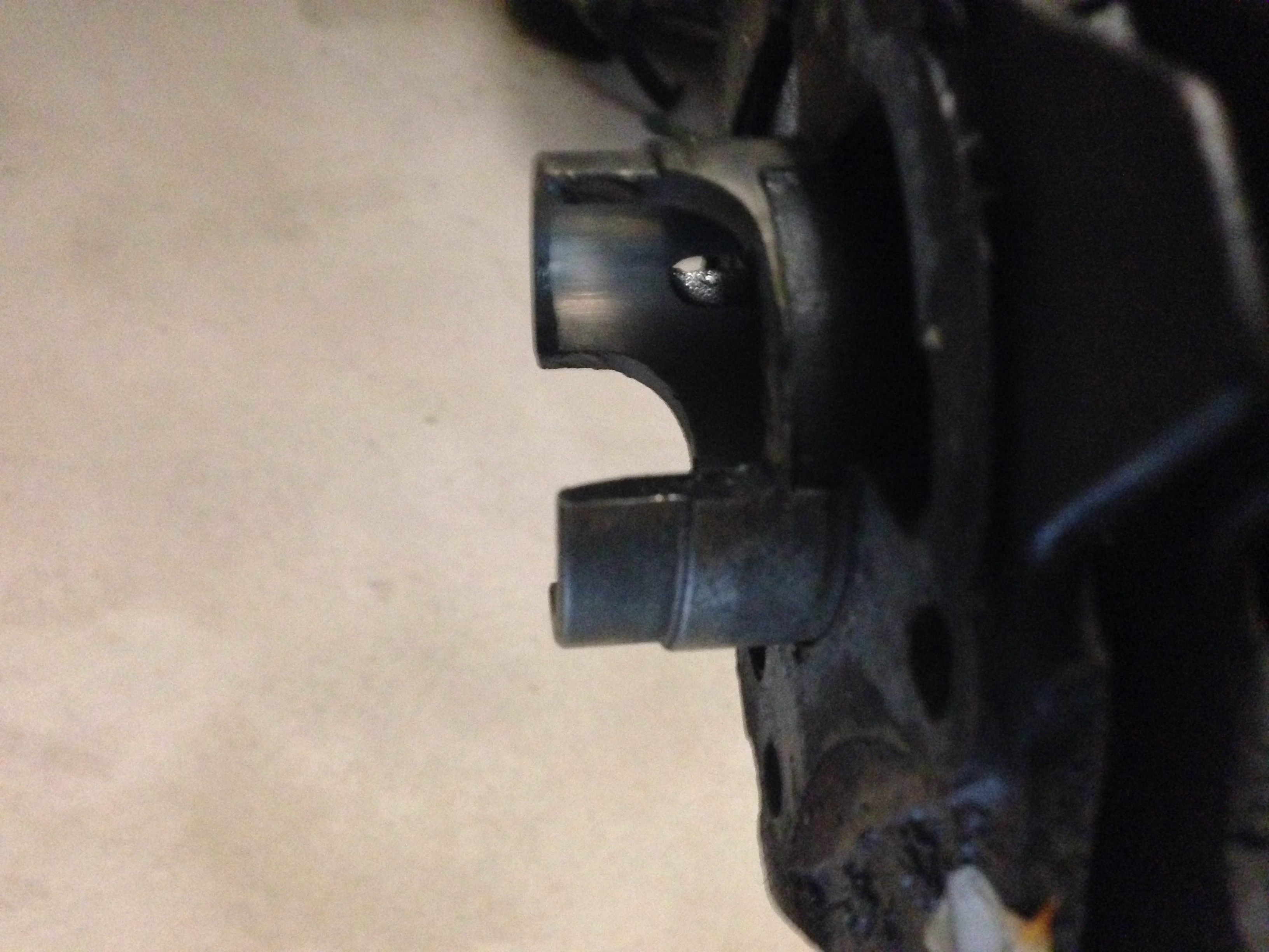

Ich bin ja gerade dabei eine Honda MB50 neu aufzubauen und stehe vor nem großen Problem.
Ich habe einen neuen Nachbauzylinder bei ebay gekauft. Glaube es war ein Athena. Als ich ihn auf den Motorblock setzen wollte bemerkte ich das ich am Kurbelgehäuse mit der abstehenden Kolbenlauffläche aufsetze. Es fehlt ca 0,8-1cm. Der Außendurchmesser Beträgt 48mm. und beim Alten Originalen eigentlich auch aber am oberen ende hat der alte zylinder einen kleinen 10mm hohen absatz wo der durchmesser auf 46mm verringert wird. Andere Zylinder gibt es im Internet nicht und eigentlich kann das doch gar nicht sein das der Nachbauzylinder nicht passt.
Bei der MB80 die ich mal vor jahren hatte habe ich auch andere Zylinder Problemlos Montieren können und da waren es auch keine Originalen und sogar 100ccm und 125ccm.
Ist das ein bekanntes Problem oder ist evtl das Motorgehäuse verzogen ?
Bin am verzweifeln
