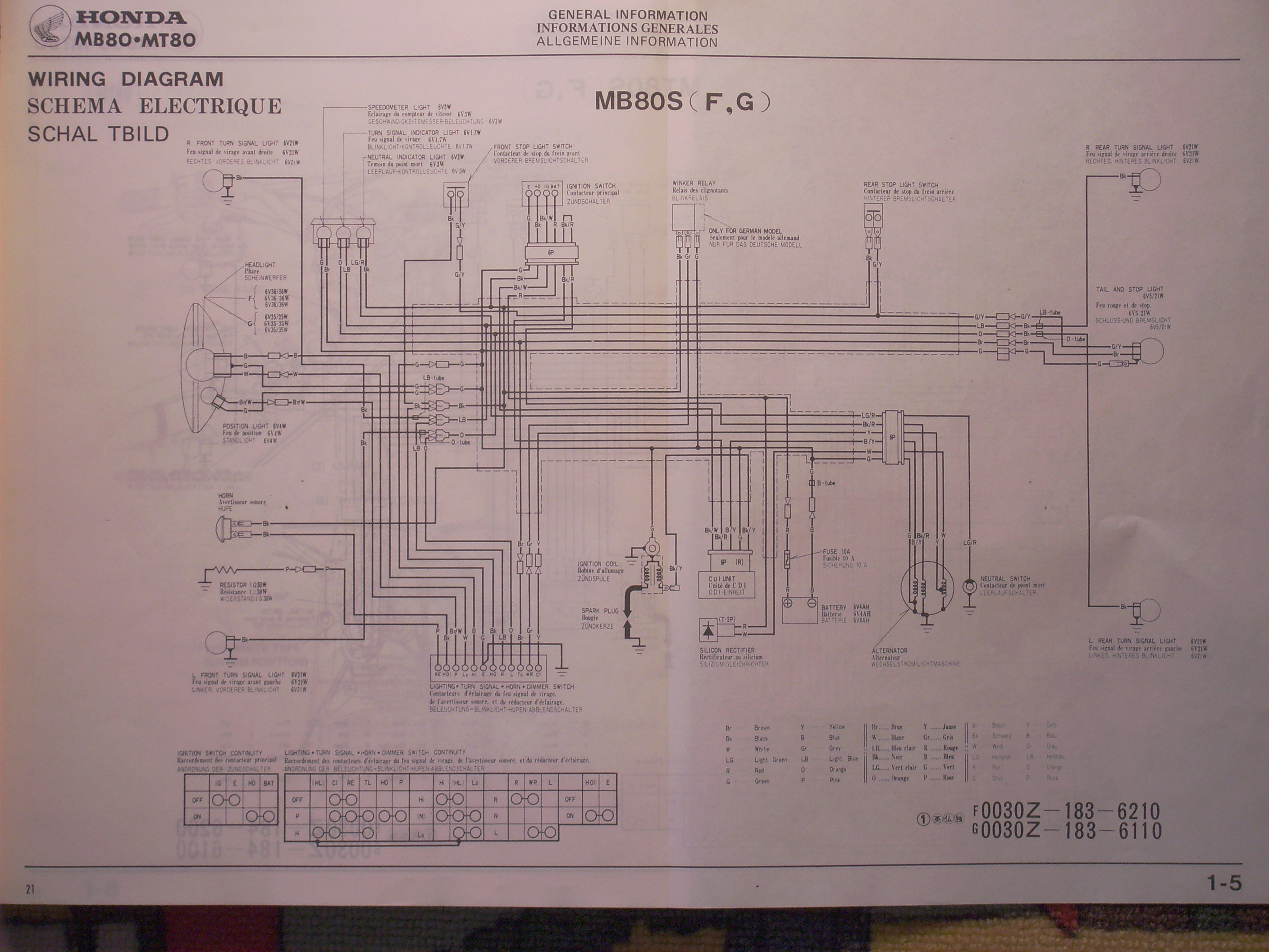

Beitragvon 1979-KTM-MSS-50 » 09.10.2011 13:17
Kann ja auch keinen Strom führen wenn es nicht an der Lima steckt. Das Kabel ist somit offline. Es kann immer nur ein Strom fließen wenn der Stromkreis geschlossen ist. Hast du nen Stromlaufplan für das Teil?
Hab was von ner mbx 80 gefunden. Sollte also nicht viel anders sein.

Beitragvon goldiehope » 09.10.2011 13:26
Den Plan habe ich,nur weiß ich nicht wo da der Gleichrichter sitzt...ist bei mir alles auf englisch...

Beitragvon goldiehope » 09.10.2011 13:44
Also ich habe den Plan jetzt auch in deutsch,und da hat der Gleichrichter nur 2 Pole,da steht silikon recetifer und auf deutsch darunter gleichrichter......ich versteh die Welt nicht mehr....aaarrrrrrrrrrrrrrrrrrrgggghhhhhhhhh

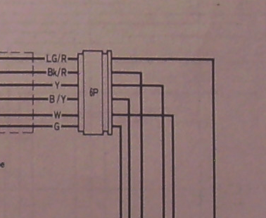

Beitragvon 1979-KTM-MSS-50 » 09.10.2011 14:08
Da hab ich mich oben wohl vertan an dem Bild. Sorry for that. Sollt mir glaub ich mal ne Brille holen :(
Aufgrund der Massenträgheit am Polrad immer 3 Pole laufen. Dadurch läuft das Polrad schön ruhig.
Aus der Lima kommen gesamt 5 Kabel.
Desweiteren benötigst du ja auch noch einen Massepol das du einen Stromkreis erhältst. ( 5x Phase (ist Plus) und 1x Masse ( ist Minus). Mit den 2 Anschlüssen kommst du definitiv nicht weiter.
Durch die Dioden wird dann die Spannung gleichgerichtet. Sonst hättest du ja keinen Gleichstrom sondern Wechselstrom da sich das Stromfeld ständig ändert ( + zu - usw. ).
Aus der Lima kommen 5 Leitungen raus, die dann auch noch mit der Masse verschalten werden müssen.
So hoffe ich habe diesmal keinen Fehler gemacht.

Beitragvon goldiehope » 09.10.2011 14:20
Also ich ha´be mir dein Bild vom Gleichrichter mal angeschaut,das ist er auch nicht,denn das ist nur die Verbindung von der Lima zum Kabelbaum...das mit "W" gekennzeichnete Kabel geht zum Gleichrichter und von dem geht ein Kabel (kennzeichnung R) zum PLUSPOL der Batterie...das wäre ja auch alles soweit verständlich...aber wofür sind dann die anderen beiden Anschlüsse an dem Gleichrichter???Ich werde jetzt mal schauen gehen was da drauf steht...werd bald verrückt...
-- 09.10.2011 15:01 --
Asche auf mein Haupt...was ich meine ist NICHT der Gleichrichter,war grade schauen,habe den mal abgezogen und es hat kein Licht mehr funktioniert und auch kein Blinker...das was ich die ganze Zeit meinte ist ein Relais...soll laut google ein MINIATUR-WECHSEL-RELAIS sein und da gehen 3 Kabel ran (eins ohne jeglichen Anschluss) und das ding ist 5 Polig...da stehen auch noch zahlen wie 30 und 87 drauf und so eine Art schaltbild...kann mir einer sagen was das ist bzw für was das da ist???
