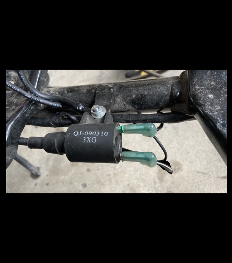

9: Zündspule da habe ich ein Bild bezüglich der Farbbelegung.
1. Das schwarze Kabel (= Masse) mit einem Ohm- meter auf Durchgang zum Rahmen prüfen. Ja
2. Das schwarz/weiße Kabel von der Zündspule abzie- hen und die Prüfspitze einer Diodenprüflampe an dieses Kabel halten. Bei richtiger Ansteuerung leuchtet die Diodenprüflampe bei betätigtem Anlas- ser. Nein
10: Anlasser-Relai Neu
Zu der Farbbelegung habe ich ein Bild ob das so richtig ist, aber der Anlasser funktioniert ja.

Jetzt habe ich 2 Bilder mit frage zur richtigen Belegung der Stecker.
Zündspule und Anlasser relai

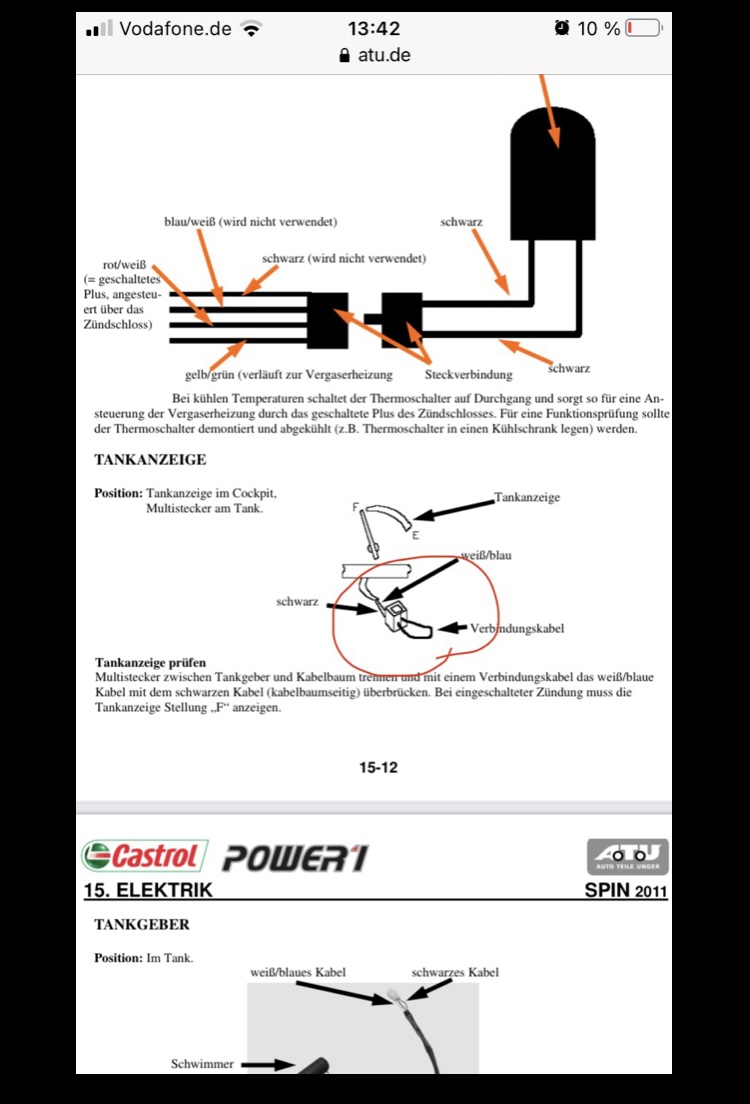

Bild 2 ist ein Stecker das ich nicht identifizieren kann das befindet sich direkt in der Nähe vom Zündschloss Stecker.
Im Reparatur Handbuch habe ich ein ähnliches Teil entdeckt. Das Bild dazu ist dabei.
Ach und eine Sache, ich habe einen neuen vergaser der passend sein soll aber ohne vergaser Heizung. Jetzt habe ich die 2 Stecker erstmal bei Seite. Was mache ich mit die Stecker ? Die gehen ja auch zum Thermoschalter.
