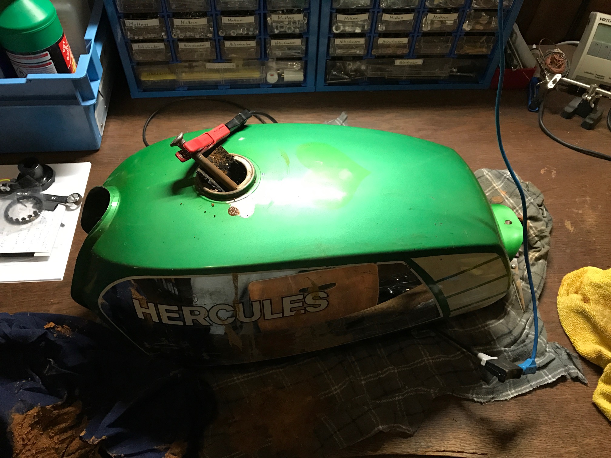

Schau Dir das mal an. Das ist Hammer.
Elektrolyse Lauge Verfahren,anschließend Versiegelung.
-- 09.04.2017 23:23 --
Bis in die kleinste Ecke wird entrostet.<br /><br />-- 09.04.2017 23:26 --<br /><br />Natürlich nur, wenn dein Tank innen Rost hat.
Findest du das nicht ein bisschen unfair?! :psycho:<br /><br />-- 10.04.2017 05:18 --<br /><br />Ich meinte "unfair" gegen den Rost. Der hat ja gar keine Chance gegen solch fiese Methoden!
Oder auch unfair, gegenüber Leuten, die sich mit Absäuern und Ausbürsten und all dem abmühen!
Wow...das sieht schon mal echt gut aus.....
Im Mittelalter hätte man ihn für solch ein Hexenwerk verbrannt!
