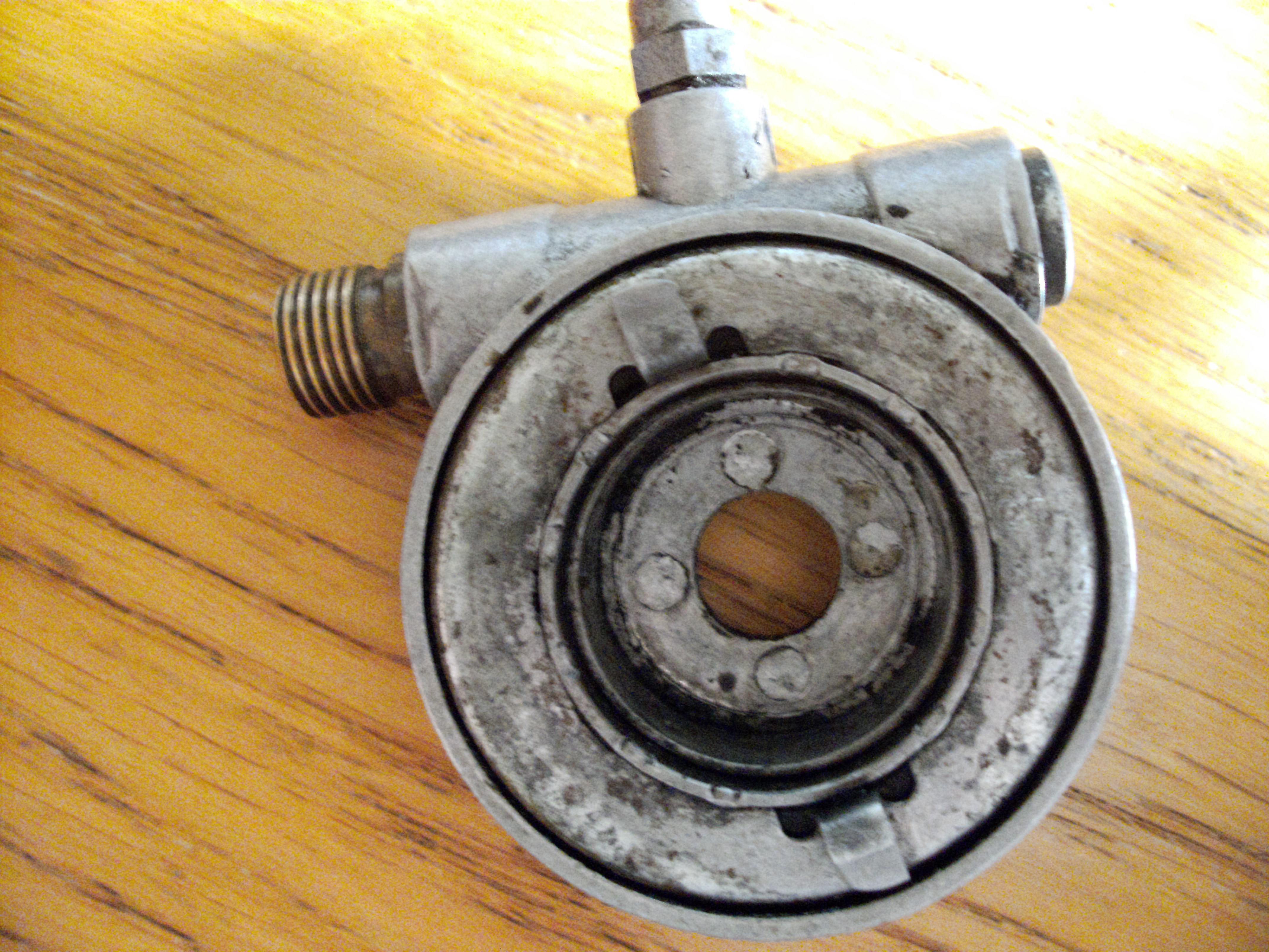

habe folgende Tachoschnecke Bild
wir muss ich die jetzt an das Moped dranbauen?

ist das auch die richtige Antriebsschnecke und paßt die Übersetzung und Drehrichtung?
Es gibt Schnecken die von außen in die Speichen greifen und welche die direkt in die Radnabe eingebaut werden. So kann ich das auch nicht sagen, weil die Innenseite der Schnecke nicht zu sehen ist.
Schau mal bei DKW Greiner oder Geyer auf die Internetseite, was dort angeboten wird.

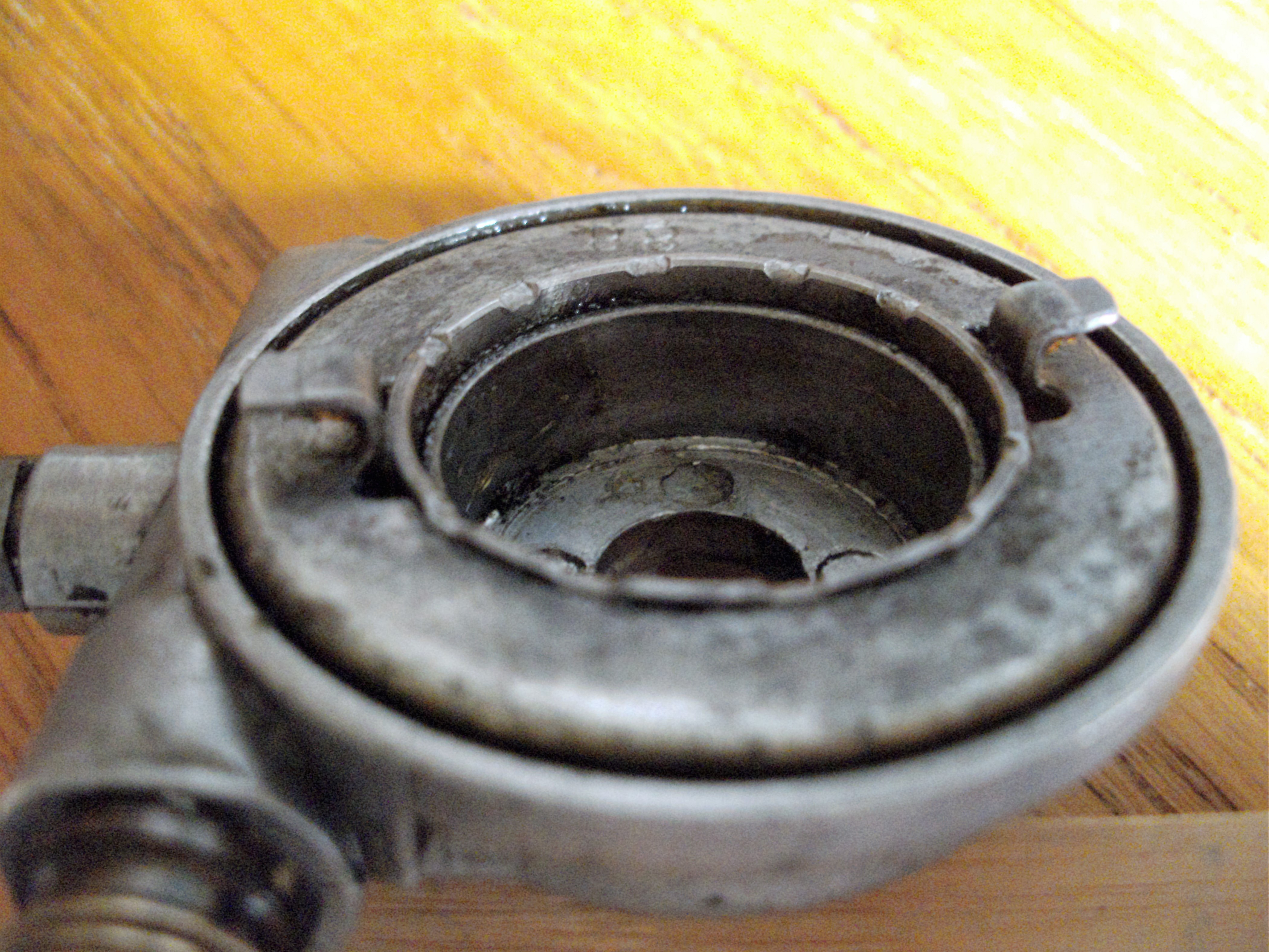

So siet die Schnecke von innen aus.

die offene Seite muß in die Radnabe eingelegt werden, so das die Nocken in die dafür vorgesehene Vertiefungen einliegen.
Rad muß raus. Dabei darauf achten, daß evt. Distanzhülsen zur Fixierung des Antriebs wieder richtig eingesetzt werden.
