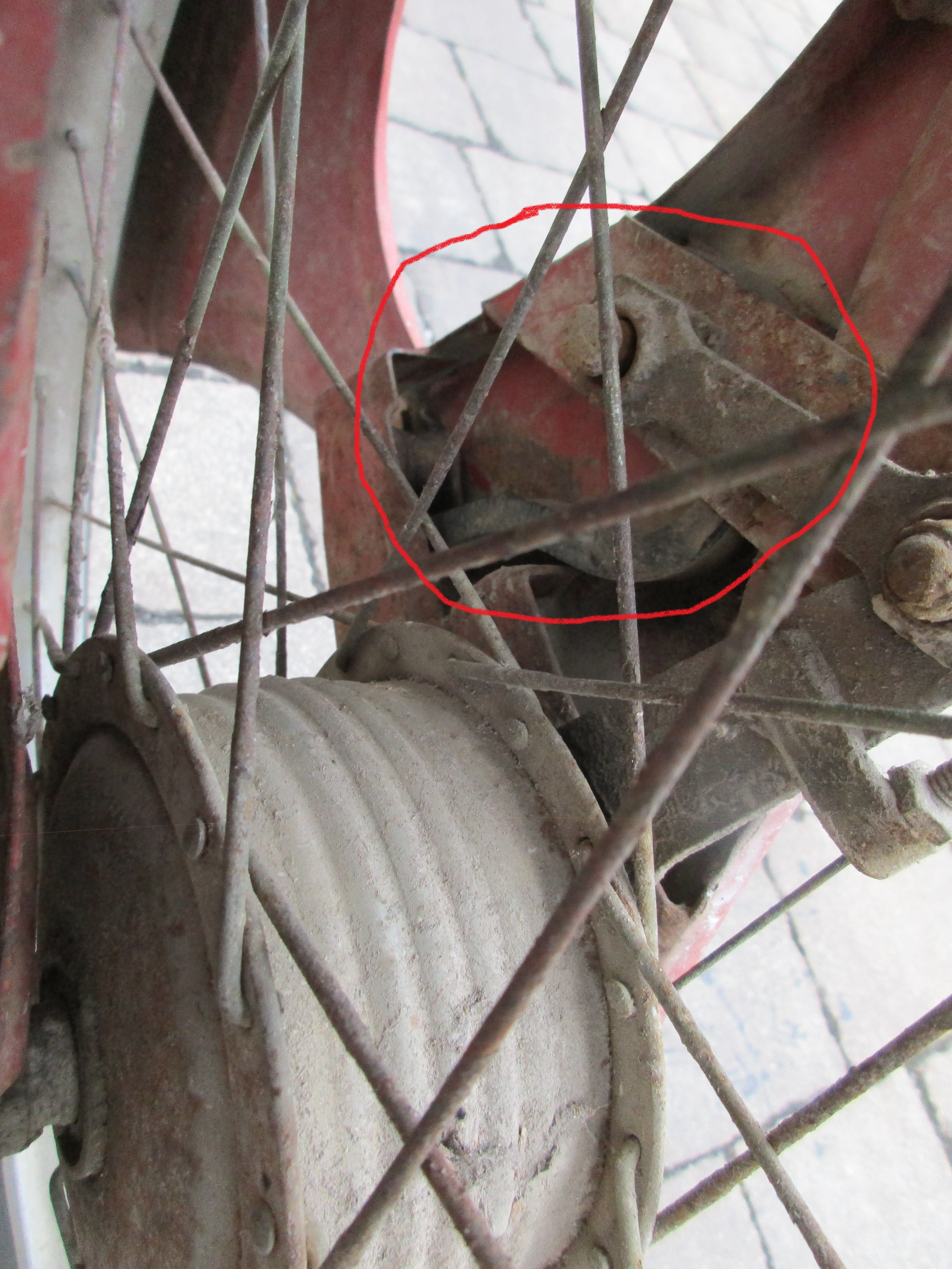

mein Problem ist Folgendes:
Die Gummifederung meiner DKW ist im Laufe der Jahre auf einer Seite gerissen und auf der anderen Seite ausgeleiert. Meine Frage ist nun, wie baut man sie neuen Gummis ein?
nicht mehr der jüngste.. :D
IMG_0338 - Kopie.JPG (4.26 MiB) 2124-mal betrachtet
Gerissen
IMG_0336 - Kopie.JPG (4.55 MiB) 2124-mal betrachtet

hallo,ich bin bei solcchen sachen grobmechanisch...blech mit heißluftfön erwärmen,aufbiegen ,gummi rein wieder erwärmen und mit nem gummihammer sanft das blech beilegen .
aber ist vermutlich nicht der beste weg!
Anhand der fotos fällt mir aber nix besseres ein.

ist dort nicht ein Splint, den man ziehen kann um ein neues Gummi einzuhängen?
Mache doch erst einmal alles sauber und mit Sprühöl einweichen, dann sieht man klarer!
Vorderrad demontieren, damit alles frei liegt.
Blech verbiegen ist nicht das Ideale.
Setze Dich doch einmal mit DKW Greiner in Verbindung.
