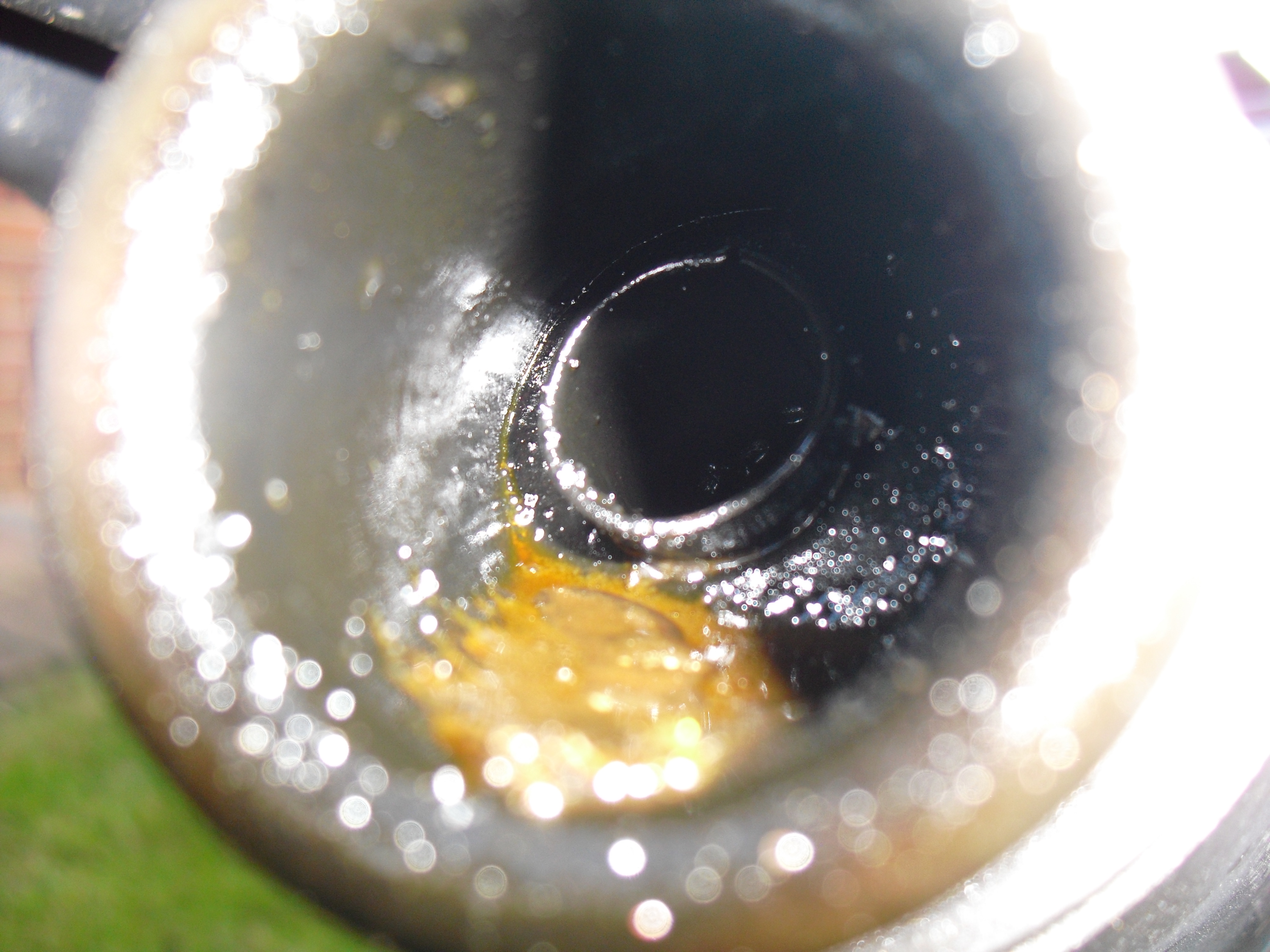

Beitragvon Grave » 14.05.2012 18:39
jojo also ich weis nur das meine nach dem ersten winterabstellen auch erstmal ne halbe stunde geraucht hat wie son kraftwerk :DD nach ner halben stunde sah der rauch der dann auch wenigergeworden ist auch nicht mehr so bläulich aus und das mit dem öl aus dem auspuff is bei mir auch so lägert sich immer was bei mir ab sieht so aus :D ziehmlich wiederlich :DD
