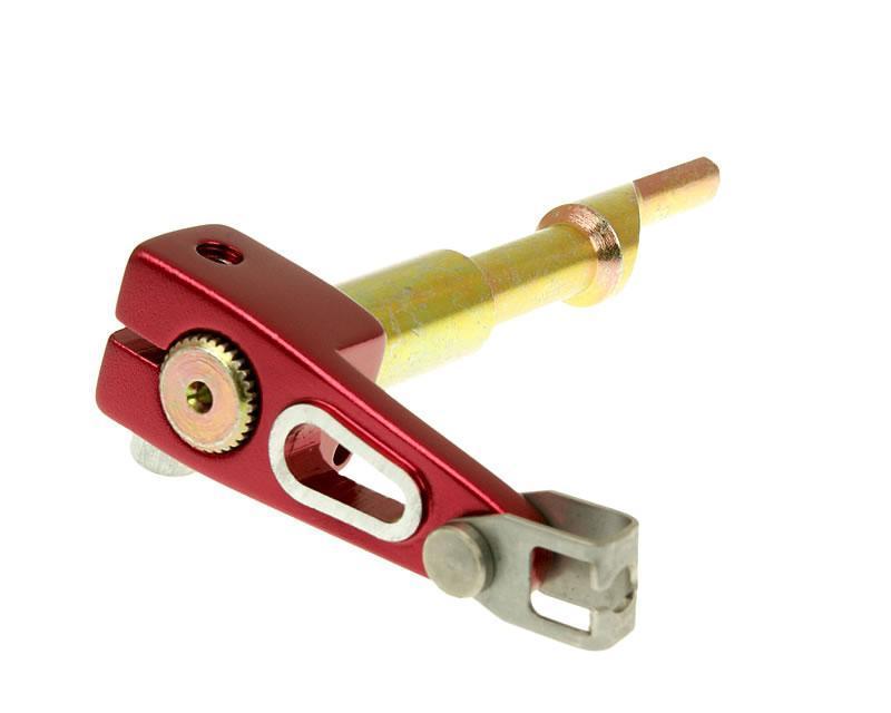

Wenn du den Kupplungshebel ziehst bewegt sich ein Hebel am Getriebe, da ist eine Welle dran. Die Welle ist abgesetzt siehe Bild
Dieser kleine Absatz drückt dann gegen eine Welle auf der die Kupplung sitzt und drückt das ganze auseinander das ist also nicht viel was sich da bewegt und die Kupplung hängt ja auch noch in Öl und soll auch noch funktionieren wenn die Kupplungsbeläge fast verschlissen sind.
In deinem Fall wo alles noch neu ist trennt das also nicht wirklich heißt der Abstand zwischen den Kupplungsbelägen und den Reibscheiben ist nicht so groß das es da keine Verbindung mehr gibt. Deswegen dreht dein Motor bei gezogener Kupplung mit. Der Abstand zwischen den Belägen wird nicht so groß das es da keine Übertragung gibt.
