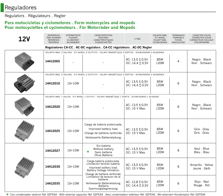

ich bin neu hier und habe evtl. ein weiteres Puzzleteil zu dem oben genannten Thema. Denn ich habe bei meiner Derbi Senda das selbe Problem mit dem 6-poligen Regler AC Strom geht rein, aber kein DC Strom 13-14,4V geht raus zur Batterie weder im Leerlauf noch bei unterschiedlichen Drehzahlen. CDI,Lima,Regler sind neu. Suche seit einem halben Jahr nach Antworten.
Habe jetzt im Internet wo möglich eine gefunden :roll:
Gleichrichter Spannungswandler, Regler 6 polig Unterschiede Farben Rot Gelb Grau Schwarz Blau.png
Gleichrichter Spannungswandler, Regler 6 polig Unterschiede Farben Rot Gelb Grau Schwarz Blau.png (162.3 KiB) 872-mal betrachtet
Hoffe konnte ein bisschen was beitragen :D
PS: In dem Link von Guilera sind vielleicht wichtige Infos drinne :wink:
