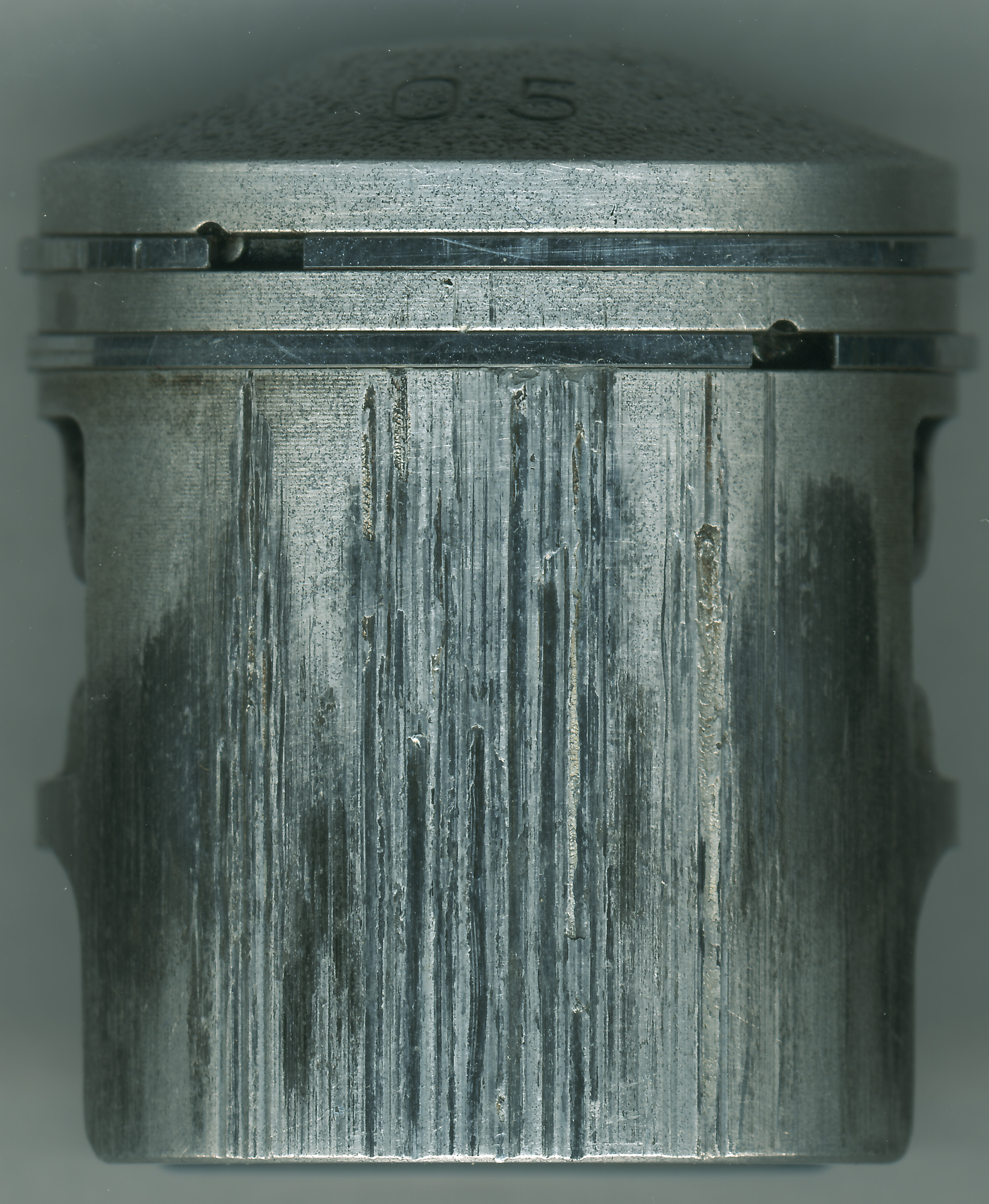

Es lag an mangelnder Kompression.
Ich habe den Zylinder entfernt.
Der Kolben hat im Hemd starke Riefen.
In der Zylinderlauffläche sind leichte Spuren (nach dem sauberätzen und sauberpolieren).

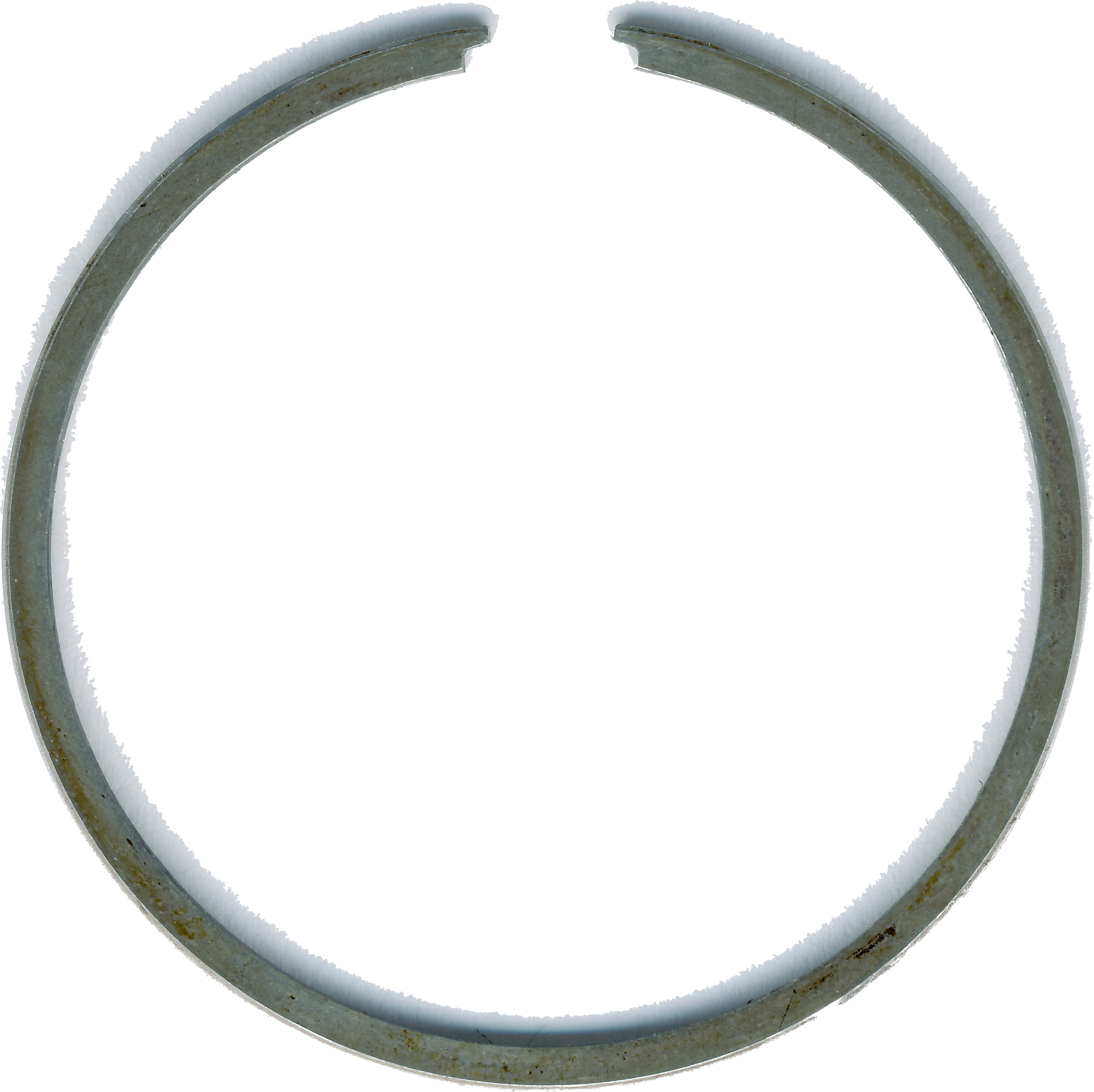

Die Ringe haben laut Scanvermessung eine Breite von 2mm und eine Dicke von 1,5mm.
Kann jeder mit einer Bildbearbeitung und dem Kolbenscan bzw. Ringscan messen.
Suzuki-CP50-Kolbenring (Maßstabsgetreu) 2.jpg (549.43 KiB) 2320-mal betrachtet
Suzuki-CP50-Kolben von der Hemdseite (Maßstabsgetreu).
Suzuki-CP50-Kolben von der Hemdseite (Maßstabsgetreu).jpg (1.77 MiB) 2320-mal betrachtet

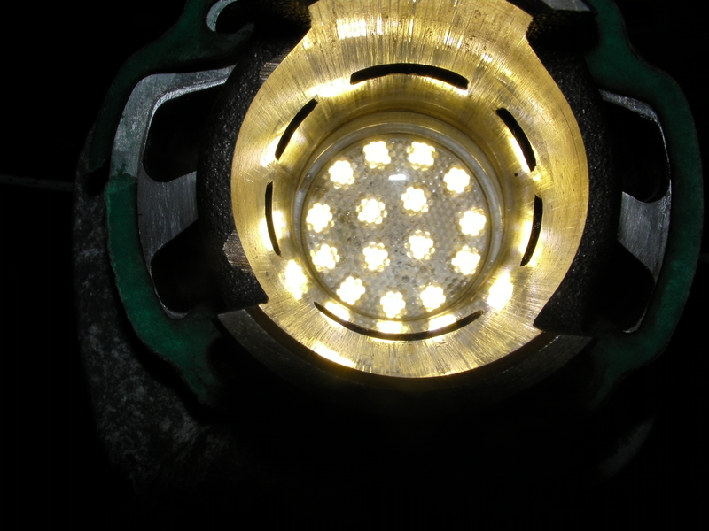

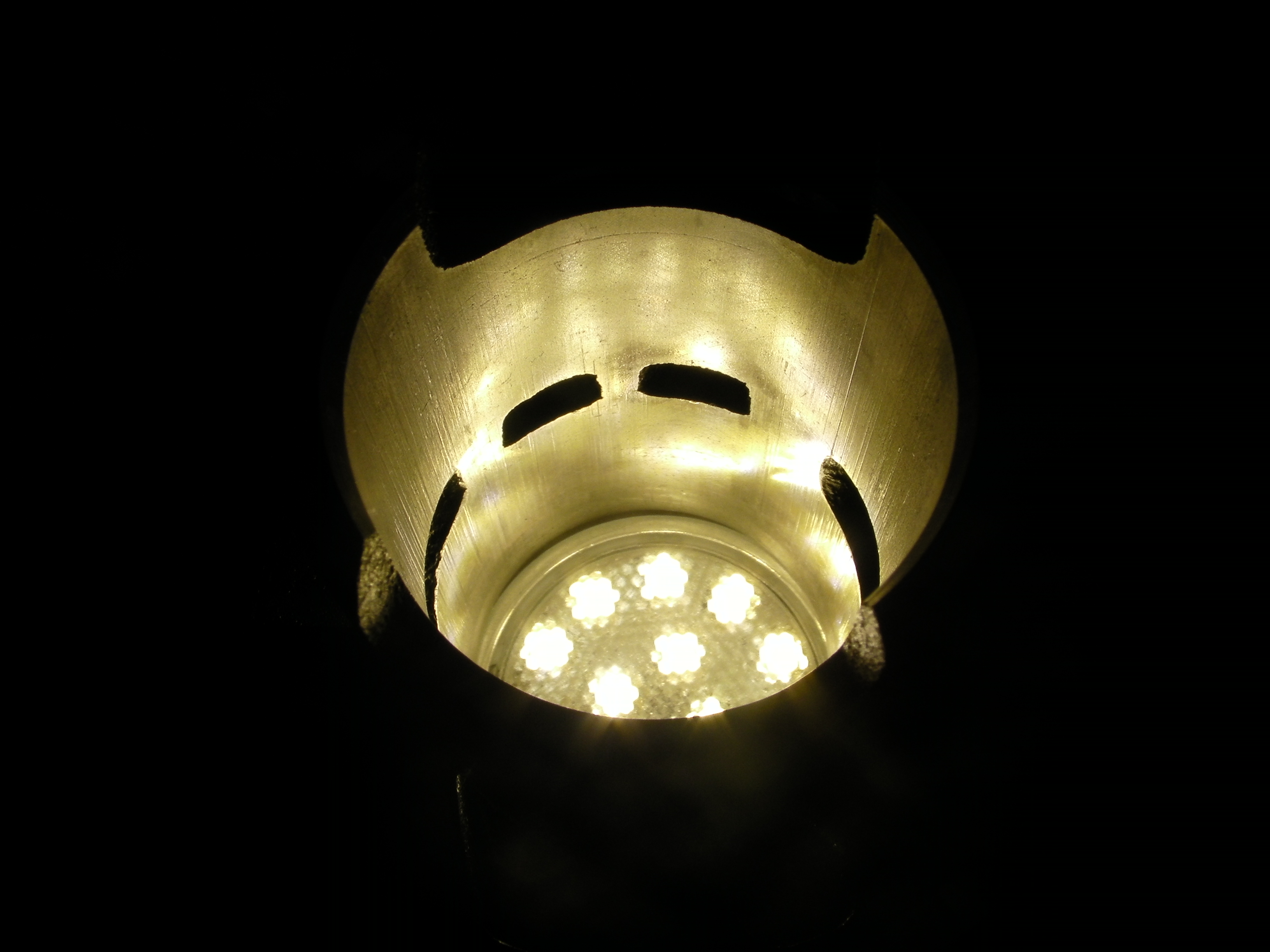

Suzuki CP 50 - Zylinder nach Reinigung mit Eisen-3-Chlorid und Elsterglanz, schräg.
Suzuki-CP-50-Zylinder innen mit Spuren, schräg (nach Reinigung.JPG (1.5 MiB) 2320-mal betrachtet
Suzuki CP 50 - Zylinder nach Reinigung mit Eisen-3-Chlorid und Elsterglanz, von oben.
Suzuki-CP-50-Zylinder innen mit Spuren, gerade (nach Reinigung).JPG (1.7 MiB) 2320-mal betrachtet
