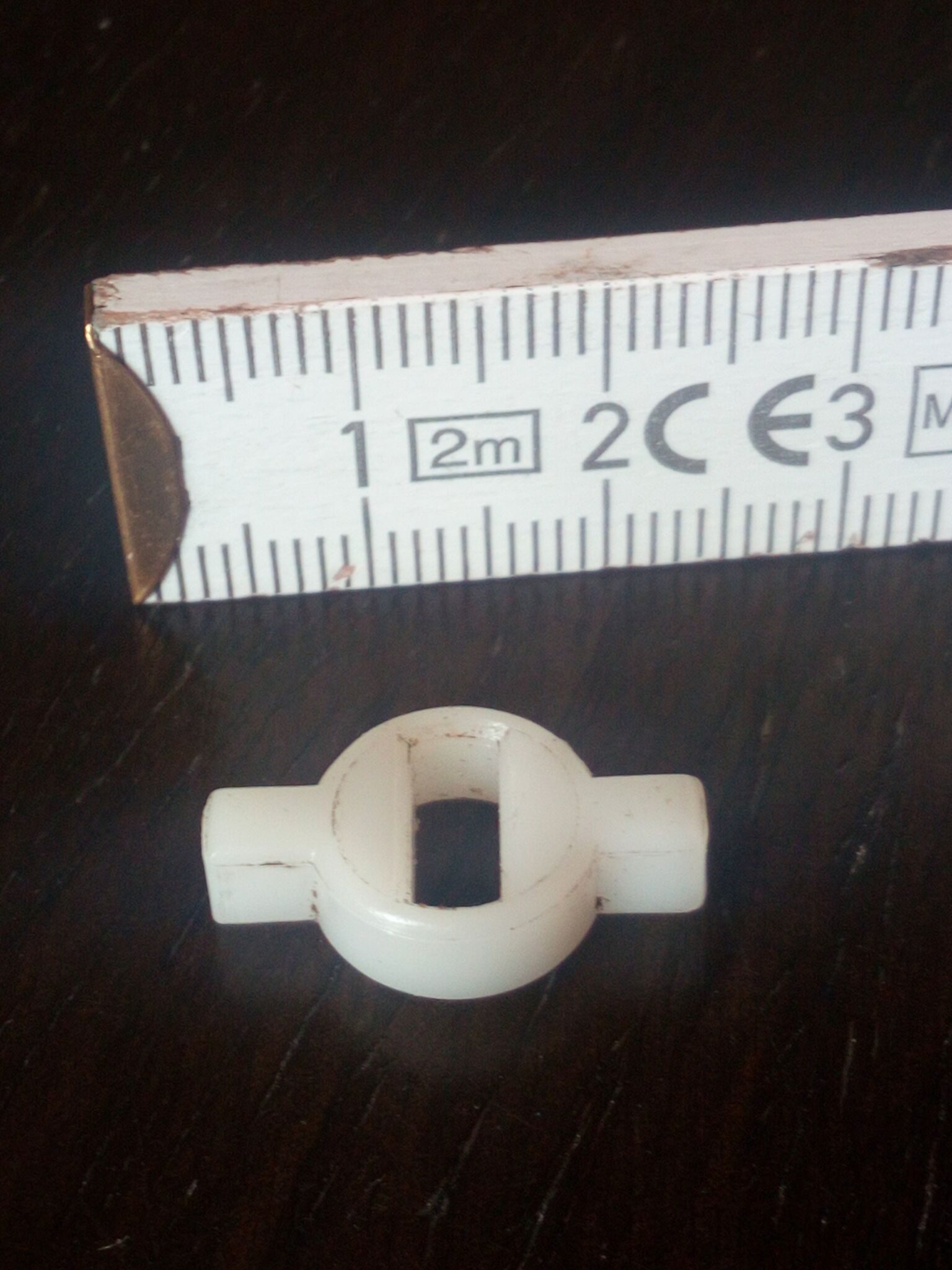

Moin, ich habe eine Suzuki TS50ER von ´80 mit einer abgerissenen Kickstarterwelle ( wohl ne Krankheit ) , habe den Motor demontiert und die beiden Motorhälften getrennt und dann im Anschluss dieses Plastikteil gefunden, wo ich absolut null Ahnung habe wo es hingehört. Ich habe leider keinerlei Unterlagen für das Moped. Ich hoffe mir kann jemand helfen, Gruß Wolle

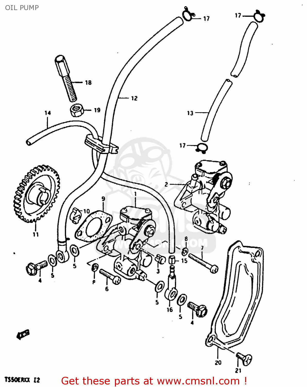

Das ist der Antrieb für die Ölpumpe, siehe https://images.cmsnl.com/img/partslists ... 8_2c7c.gif (Teil 10).
Die Firma cmsnl, die diese und weitere Explosionszeichnungen bereitstellt, ist zwar nicht gerade die günstigste Ersatzteilquelle, aber hat dafür fast alles für das Moped: https://www.cmsnl.com/suzuki-ts50erk-19 ... partslist/
