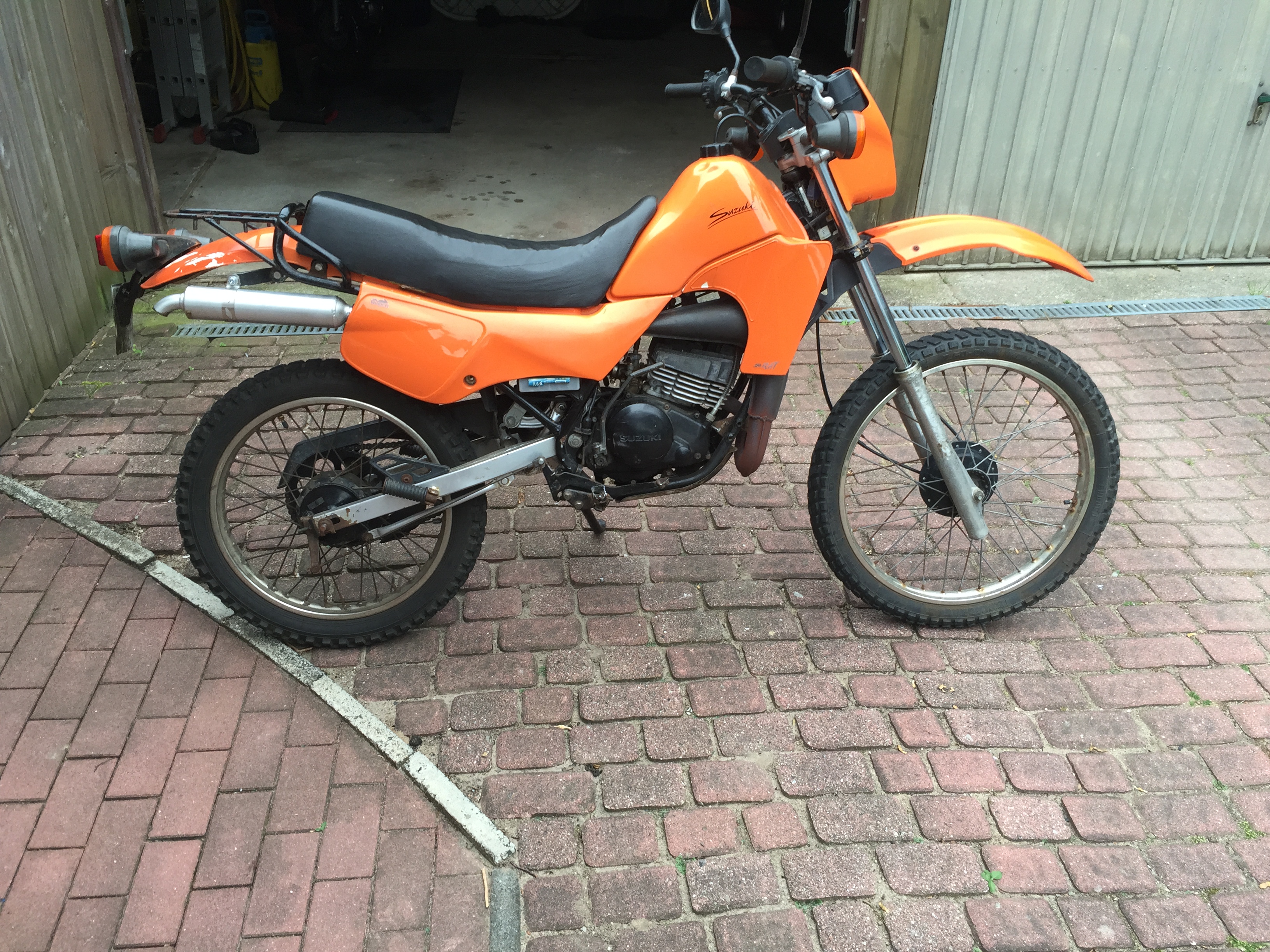

Hallo, ich habe seit 2 Tagen eine Susi TS50 XK BJ. 91 und würde sie gerne etwas höherlegen. Kann mir jemand helfen, wo ich entsprechende Teile bekomme ??
Man kann z.b höherlegubgen von rollern verbauen. Ich empfehle aber ein anderes Federbein zu verbauen, da die höherlegugen von rollern das Fahrverhalten negativ beeinflussen.
Du kannst da schon eine höherlegung verbauen ist halt Geschmacksache wegen dem Fahrverhalten die beste Lösung ist es aber ein anderes Federbein zu nehmen man kann da zum Beispiel die Umlenkung und das Federbein einer rf600 benutzen wichtig ist dabei aber die Umlenkung denn sonst wird die ts auch nicht wirklich höher wenn du dir nicht all zu viel Arbeit machen möchtest gibt es eine höherlegung die mit handwerklichem Geschick rein geht
