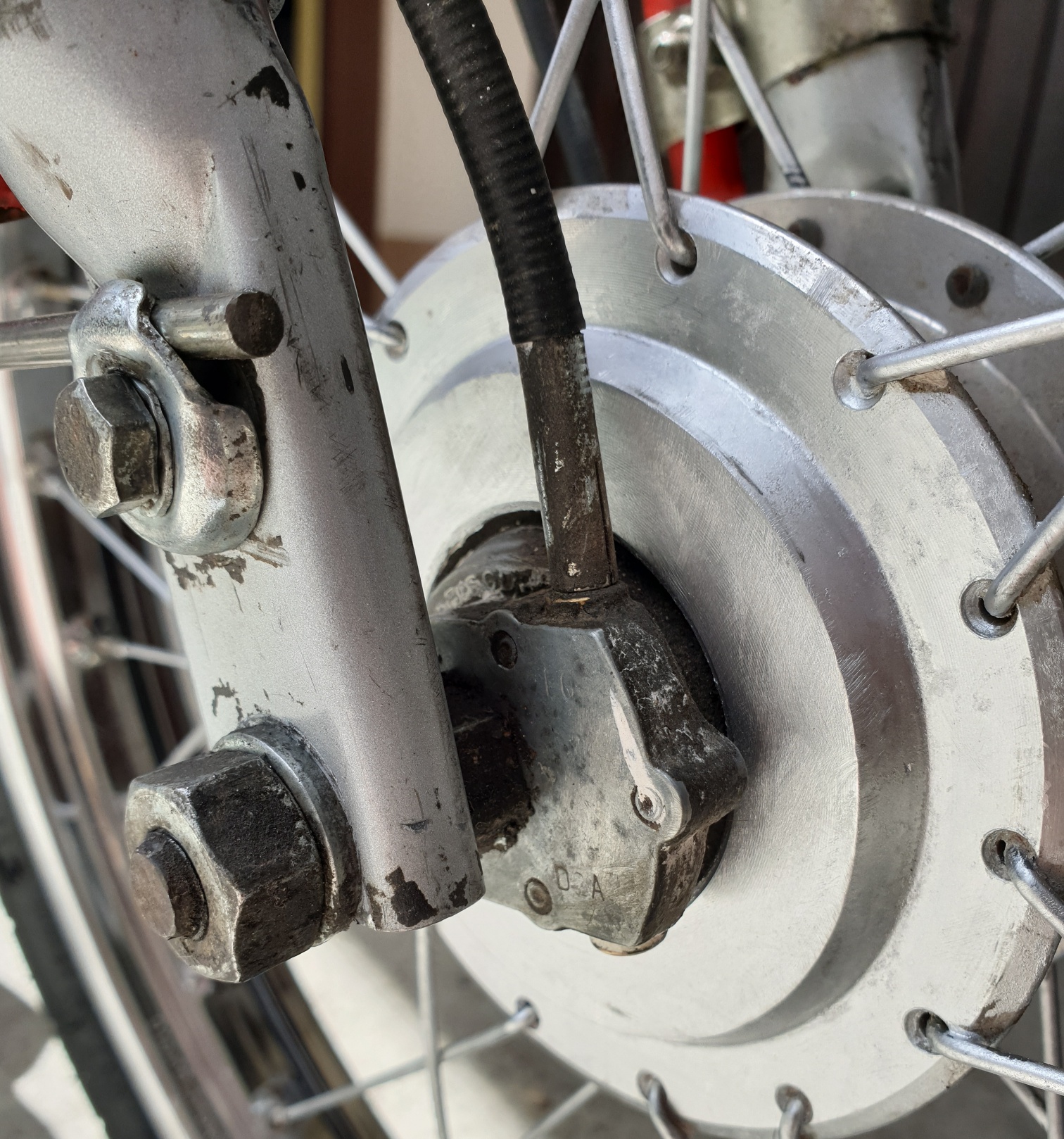

Beitragvon Charly65 » 12.06.2019 20:07
Hallo !
Mein Anschluss schaut etwas anderst aus hab auch schon nach so einer Tacho Schnecke geschaut.
Es muss an der Welle liegen das der Zeiger so zittert bzw. springt. Hab mal den Innenzug raus gemacht und
gereinigt und frisch geölt, wenn ich die Welle gerade nach oben außerhalb halte und den Tacho drauf stecke
läuft der Tacho problemlos aber sobald ich die Welle um rechte Gabel von hinten in das Lampengehäuse lege
hab ich wieder die Probleme. Häng mal ein Bild von meinem Radanschluss an.
