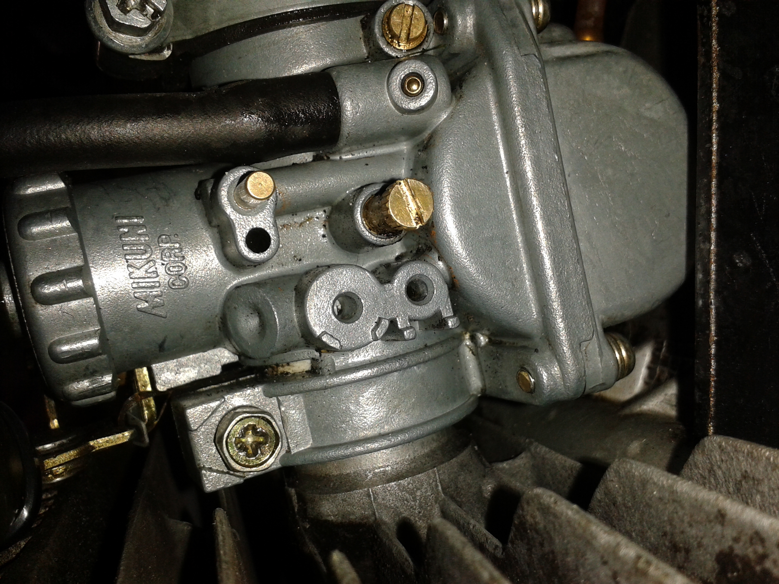

ich habe jetzt das parmakit auf unseren 503 gebaut und läuft auch sehr gut.
Leider läuft der vergaser zwischendurch über und teilweise nimmt sie auch schlecht Gas an.
verbaut ist ein mikuni, wie auf den Bildern zu sehen.
Jetzt wollte ich mal fragen welche Vergaser noch auf das Parmakit passen.
Mofa wird ausschließlich für Mofarennen (12h und 4h) eingesetzt.

Arreche, Mikuni, Bing, Dell Orto, ..... ASS außen Meßen und passenden Durchlass überlegen.

Ansaustutzen hat ein 27mm Durchmesser. Gut wäre ein 19er Vergaser. Wo ich mir aber direkt verschiedene Düsen dazu bestellen könnte.
Es handelt sich um den Zylinder: http://www.moped-garage.net/Moped-Baugr ... m=parmakit
den einzigen Vergaser mit passendem Anschluss den ich da finde ist dieser hier: http://www.moped-garage.net/Moped-Baugr ... m=vergaser
die frage ist dann was da für Düsen rein kommen würden.
