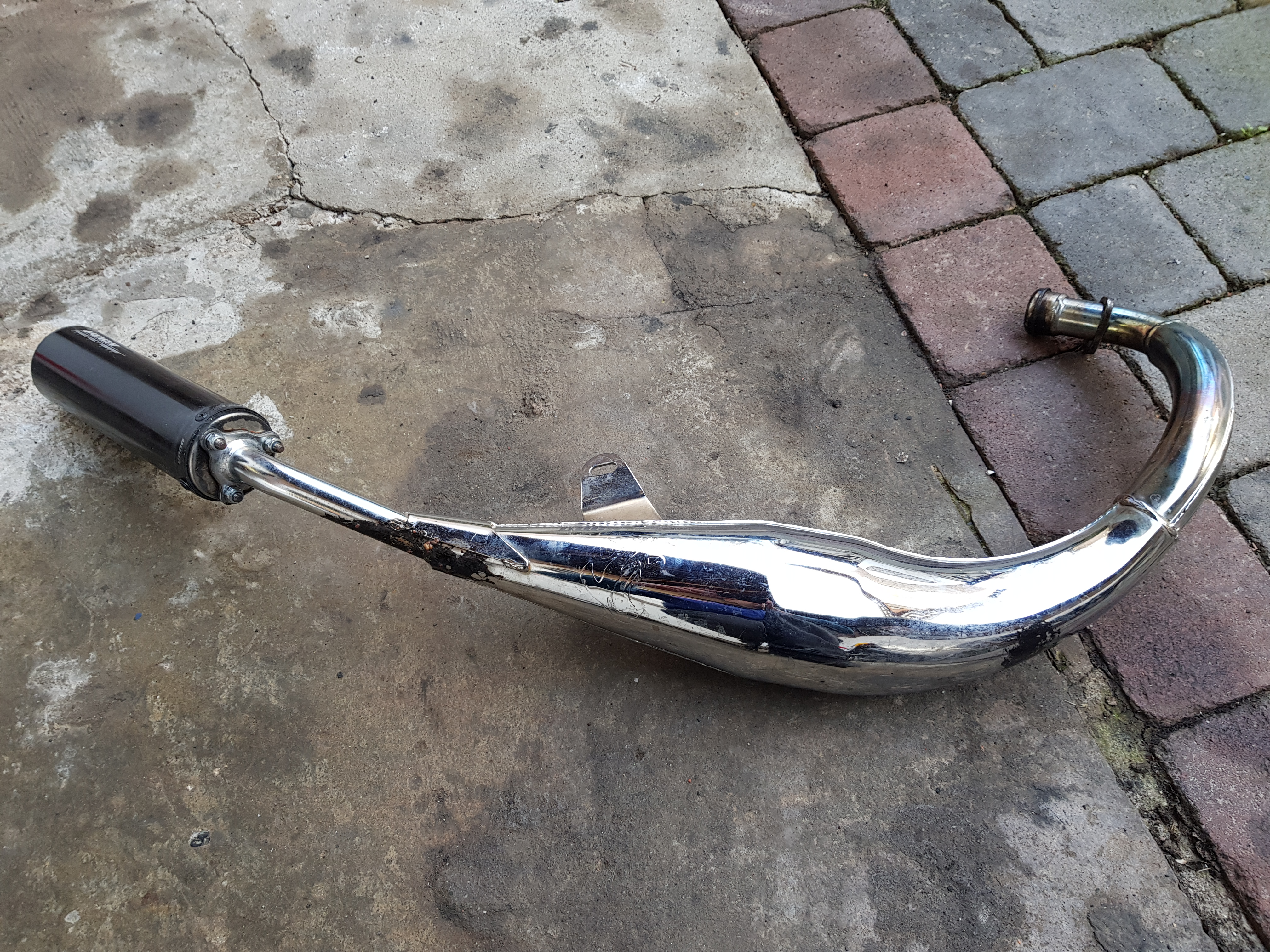

Beitragvon kotte » 15.06.2019 12:53
Zu beispiel hiermit:
Voca Rennauspuff für Derbi Senda. Ist für Modelle mit ebe/ ebs Motor.

Beitragvon giuseppe » 15.06.2019 13:03
Wo sehe ich denn dass es ein ebe Motor ist?
Geht das einfach diesen Auspuff zu installieren?

Beitragvon ts1 » 15.06.2019 14:11
Die AM Fahrerlaubnis reicht nicht für 80km/h. Hol Dir doch gleich Klasse A und ein richtiges Motorrad. Sonst:
https://www.gesetze-im-internet.de/stvg/__21.html
Einfach nur anderen Auspuff dran schrauben reicht auch nicht. Da muß alles von Luftfilter bis Auspuff angepasst werden, sonst könnte sogar ein Motorschaden die Folge sein, zumindest funktioniert es nicht gut.

Beitragvon kotte » 31.07.2019 11:32
Der Auspuff ist von mir und derzeit in ebay kleinazeigen. Montage ist sehr einfach. Mit dem Auspuff sind Drehzahlen bis 14000 U/min möglich. Ob du einen ebe/ebs Motor hast, siehst du auf dem Motor Gehäuse rechts hinten. Kannst auch ein Foto von dem Motor posten dann kann ich dir sagen was für ein Motor das ist. Alternativ geht auch die genaue Bezeichnung deiner Senda, dann kann ich in den Unterlagen schauen ob die aufgelistet ist.
