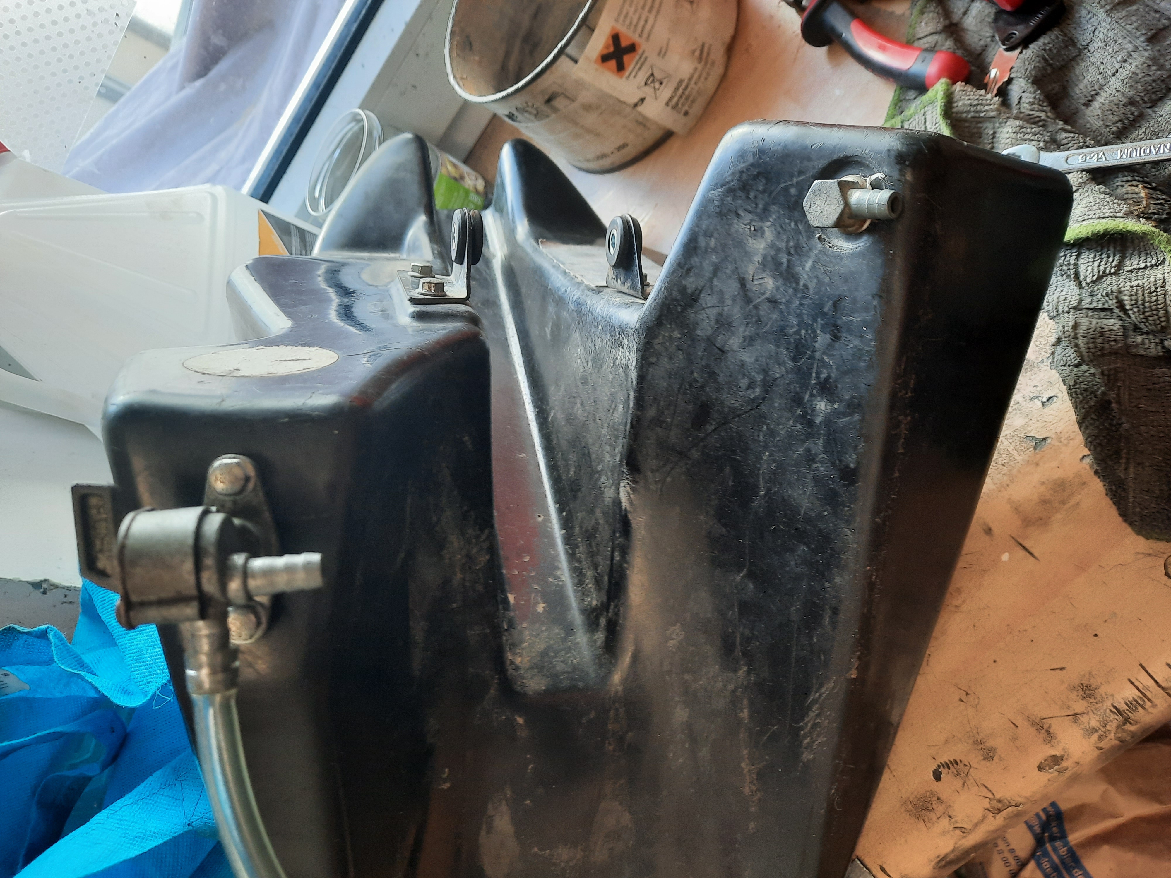

Ich wollte jetzt wieder auf Original-Tank umbauen (wegen der Verkleidung). Allerdings komme ich mit den Anschlüssen nicht klar! :(
Auf der linken Seite befindet sich auf tiefsten Punkt des Tanks ein Anschluss mit Benzinfilter.
Auf der rechten Seite ist der Benzinhahn mit 2 Anschlüssen.
Wie muss jetzt wo/welcher Schlauch angeschlossen werden???
Ich habe den Benzinhahn gewechselt. Damit läuft sie bei nicht (bekommt keinen Sprit)
Mit dem anderen Tank lief sie problemlos.
Ich würde mich freuen wenn mir hier jemand helfen könnte!
Bilder habe ich, versuche sie hier mal anzuhängen.
Vielen Dank im voraus!

Beitragvon matt21 » 22.02.2021 20:58
Ich vermute mal, dass einer der Anschlüsse für den Unterdruck ist.
Der Benzinhahn sollte eine Stellung haben bei der immer Sprit kommt und eine wo nur dann was kommt, wenn der Unterdruck anliegt.
Gruß Matthias

Beitragvon xsbobo » 23.02.2021 12:44
wenn ich die Bilder richtig interpretiere hast du einen abgesetzten bzw. nicht direkt im Tank verbauten Benzinhahn. In dem Fall kommt eine Leitung vom Tank und die andere geht zum Vergaser.
Ich vermute das der obere Anschluss vom Tank kommt und der seitliche zum Vergaser geht. Der Benzinhahn sollte sich demontieren lassen, um den Filter zu reinigen, dann siehst du auch wie die Durchstrom Richtung ist.
Es kann auch sein das du im Tank ebenfalls noch einen Filter hast der evt. verdreckt/ verstopft ist.
Durchfluss im Benzinhahn kannst du testen indem du einfach mal durch pustest wenn der verstopft ist > demontieren und reinigen
CU Bobo

Beitragvon FirefighterLu » 23.02.2021 14:11
Der Benzinhahn ist (wie im Bild oben) direkt am Tank montiert.
Der Anschluss links muss dann zwangsläufig mit dem Benzinhahn verbunden werden.
Ich teste das ganze Morgen mal und melde mich dann wieder.
Vielen Dank schonmal für die Ratschläge und Tipps!

Beitragvon xsbobo » 23.02.2021 15:44
Firefrde wighterLu hat geschrieben:Der Anschluss links muss dann zwangsläufig mit dem Benzinhahn verbunden werden.
kommt auf die Durchfluss Richtung des Benzinhahn an
IM und AM Tank das ist der Unterschied.
IM Tank läuft der Sprit direkt durch den Hahn zum Vergaser.
AM Tank läuft der Sprit vom Tank durch Schlauch zum Hahn und dann durch Schlauch zum Vergaser
Ist doch garnicht so schwierig oder?
Was helfen würde wären Bilder von der Org Einbaulage
CU Bobo

Beitragvon FirefighterLu » 23.02.2021 21:35
Das habe ich soweit verstanden.
Der Benzinhahn ist mit Filtereinsatz am Tank montiert. (Filter sitzt im Tank).
Der zweite Anschluss ist genauso nur ohne Hahn.
Da ich morgen nochmal daran arbeite mache ich Bilder und stelle sie ein.

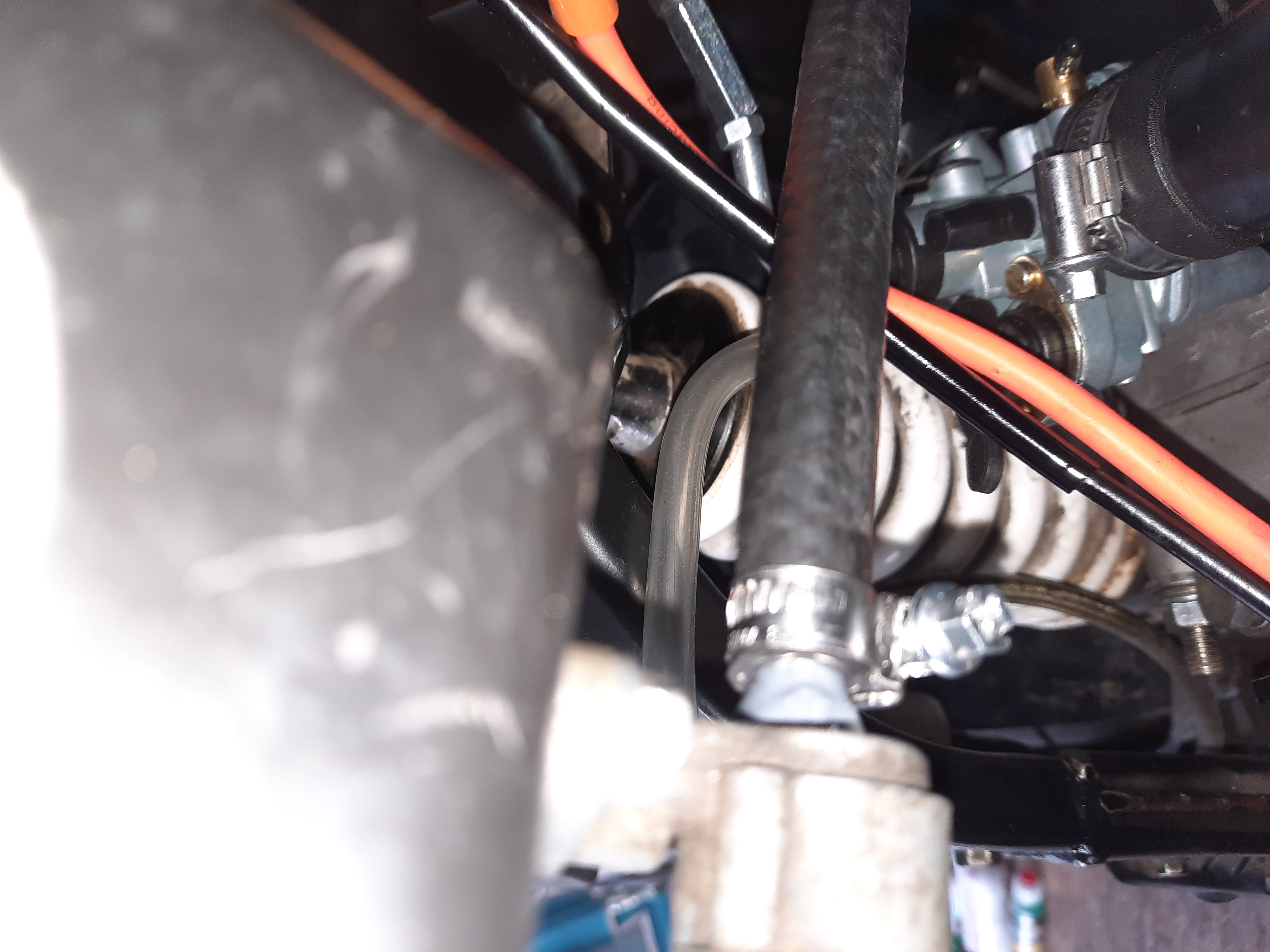

Beitragvon FirefighterLu » 25.02.2021 19:12
So das Rätsel ist gelöst!
Folgende Reihenfolge der Anschlüsse
Benzinhahn bekommt am vorderen Anschluß den Schlauch zum Vergaser. Der 2 Anschluß muss auf die 2 Seite des Tanks geführt und mit dem dort vorhandenen Anschluß verbunden werden.
Die Verbindung kann aber erst erfolgen wenn der Tank montiert ist.
Ich habe alles so verbunden und siehe da sie ist nach 3 mal kicken angesprungen. :D :D
Vielen Dank für die Unterstützung hier im Forum!
Thread kann geschlossen werden.
