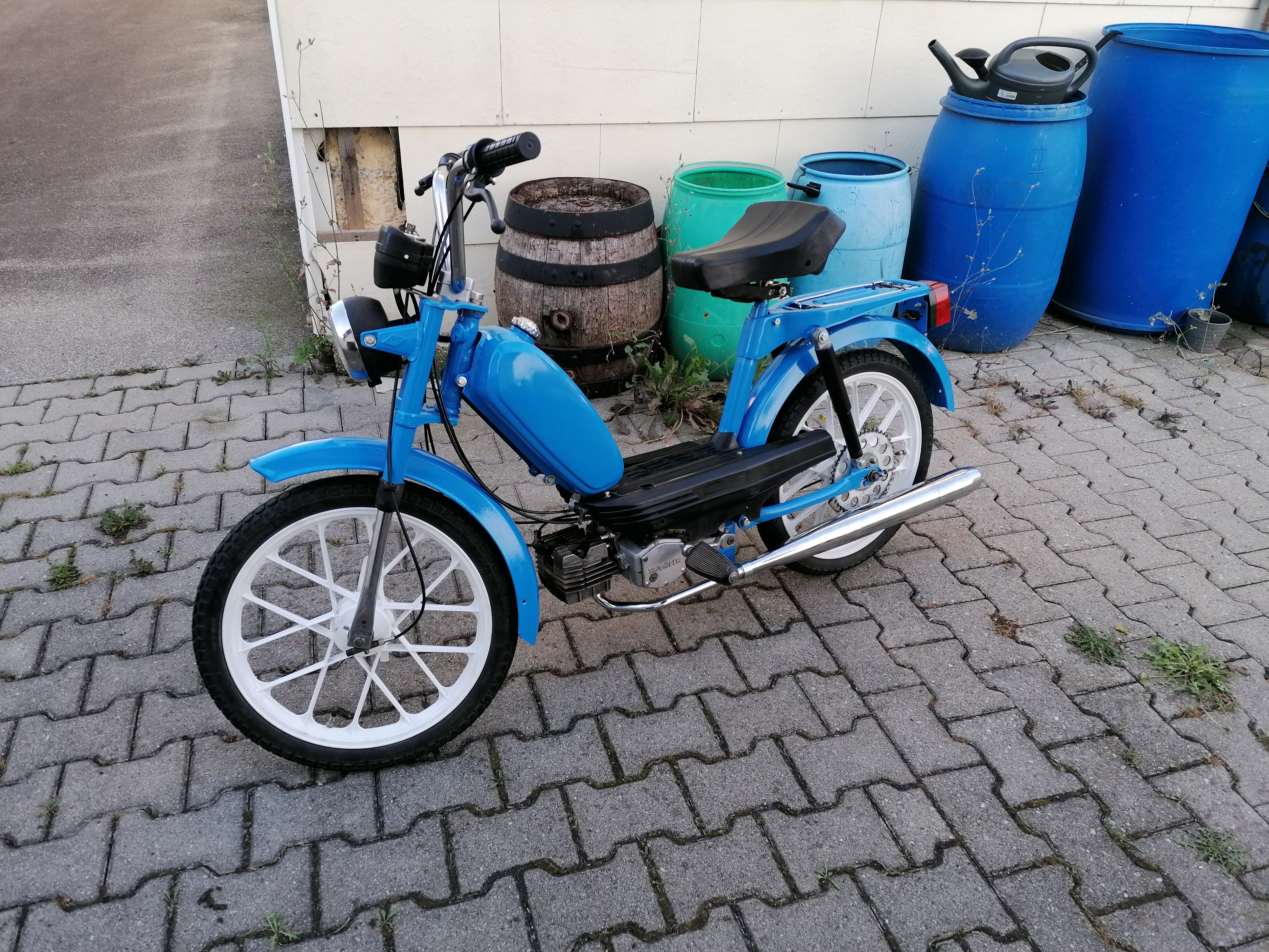

Vor gut 2 Monaten kam dann meine erstes "Projekt" hinzu. Ich habe mir eine Prima 5 in einigermasen gutem Zustand zum restaurieren gekauft. Gemacht habe ich daran nahezu alles und nun sollte sie heute zum ersten mal laufen.
Hat auch alles soweit ganz gut geklappt und sich alles super angehört, nur leider kommt sie aus dem Stand nicht so recht vom Fleck. Ich lege den ersten Gang ein, lass die Kupplung los und muss zum losfahren Vollgas geben, da sie mir sonst absterben würde. Das ganze aus der Bewegung heraus, also anfahren bei leichtem Rollen funktioniert mit weniger Gas, ohne absterben.
Schaltung ist eingestellt nach der Anleitung vom Ostfriesen, Vergaser (original Düsen usw..) ebenso, Benzinfilter -schlauch neu, Tank ist gespült und neues ist Gemisch drin. Neu sind auch der Auspuff und Krümmer. Zylinder und Kolben waren noch i.O. Der Motor wurde neu abgedichtet und neu gelagert. Vorher lief er nicht. An der Zündung wurde der Kompensator und Unterbrecher erneuert und die Zündung richtig eingestellt. Zündkerze ist die passende eingebaut.
Kann es am Luftfilter liegen? da habe ich noch den vorhandenen (eckiger) verbaut, der noch vom Vorgänger mit 3 Löchern aufgebohrt wurde.

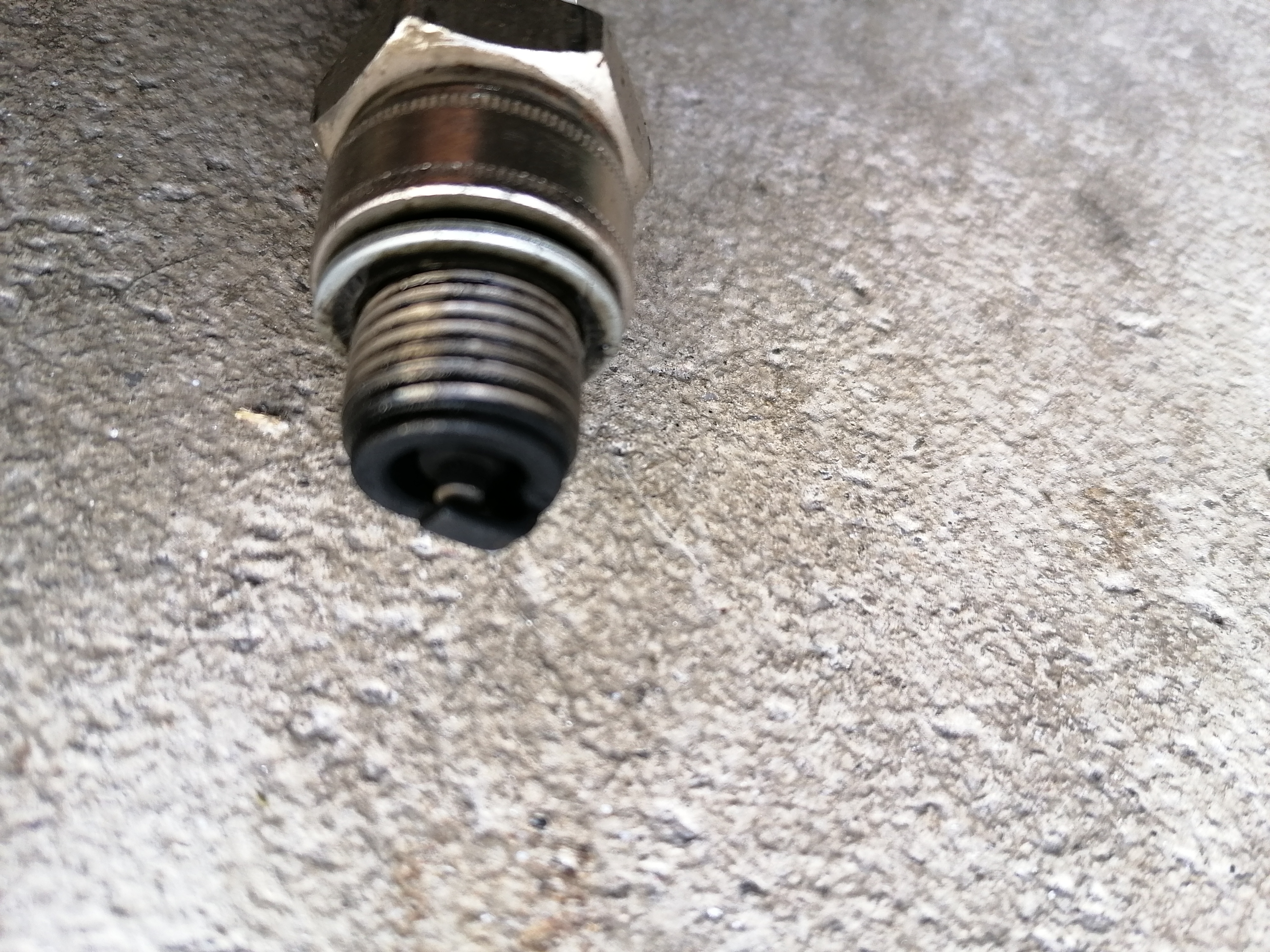

Also Löcher abgeklebt, danach habe ich die Standgasschraube nachgestellt. Und es ging gleich ein Stück besser. Zündung habe ich nochmals überprüft, sollte eigentlich passen. Die Kerze ist meiner Meinung nach zu schwarz.

Mit der Hauptdüse must wohl noch was runter gehen , die ist ja kohlrabenschwarz.
