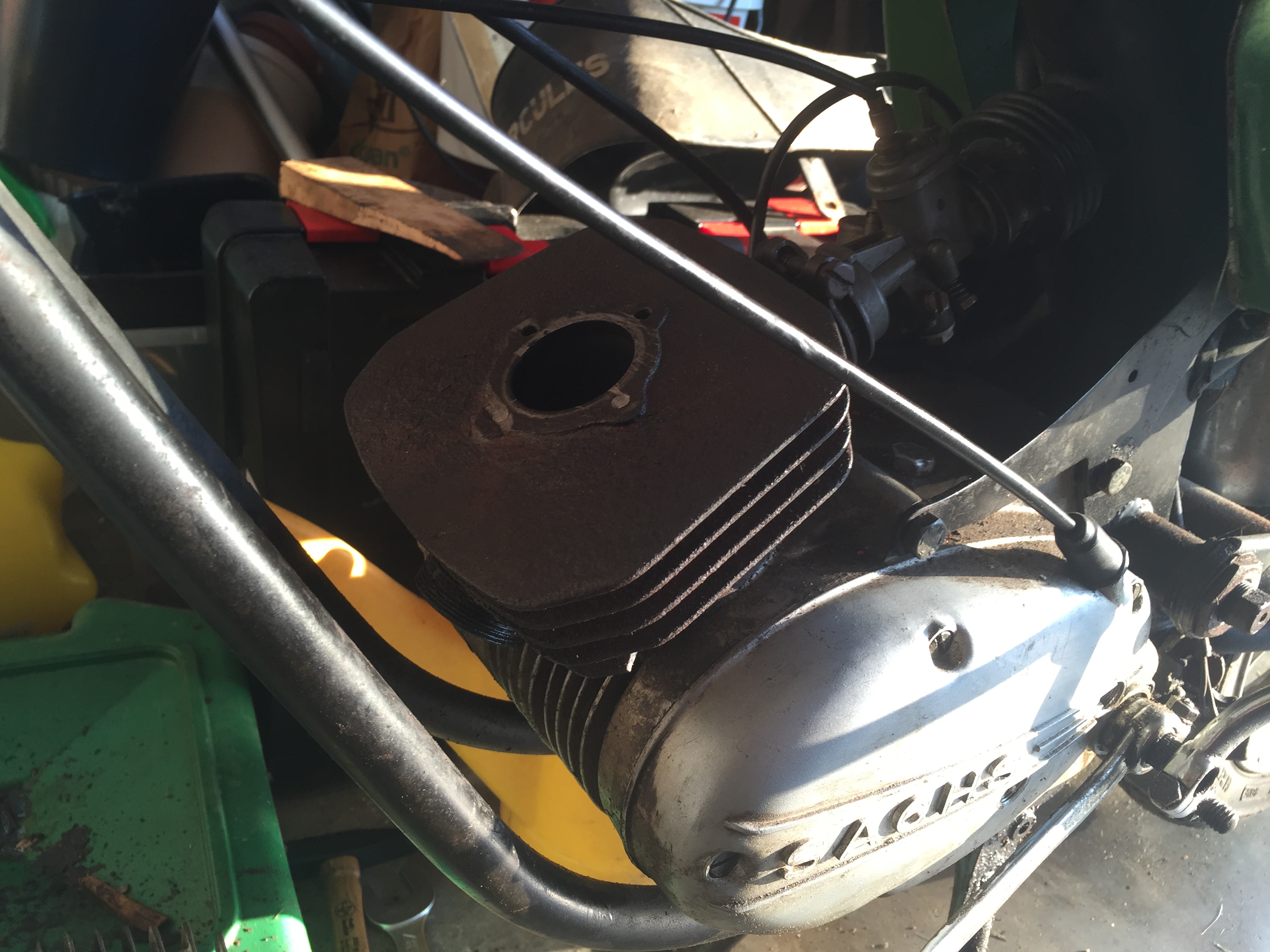

Beitragvon Mich_05 » 09.09.2015 19:13
Hallo Philippe,
Ich danke dir schon mal für die schnelle Antwort. Anbei ein Foto des Zylinders, die untere Kühlrippe ist mir abgebrochen als ich versucht hatte mit einem Abziehen den Kolben herauszudrücken.
Gruß Michael

Beitragvon Helme » 09.09.2015 19:30
Hallo Michael versuch mal den Zylinder zu erhitzen das hilft machmal und mit einem Gummihammer ganz leichte Schläge geben das ging bei mir dann. Viel Erfolg,berichte weiter.
-- 09.09.2015 20:31 --
Würde mal vorschlagen so um die 90 Grad.
Gruß Helme

Beitragvon citybiker » 20.09.2015 18:06
Fertige dir aus einem stabielen Flacheisen ein Werkzeug an mit dem du den Kolben runterdrückst.
Seilich 2 Löcher im Abstand der Gewindebohrungen für die Kopfschrauben ins Flachmaterial bohren da wird es dann auf den Zylinder geschraubt.
In der Mitte machst du eine größere Bohrung und schweißt an der Unterseite eine z.B. 10mm Mutter auf.
Das Flacheisen auf den Zylinder geschraubtund dann mit einer 10mm Schraube den Kolben runterdrücken.
Das müßte normalerweise funktionieren.
