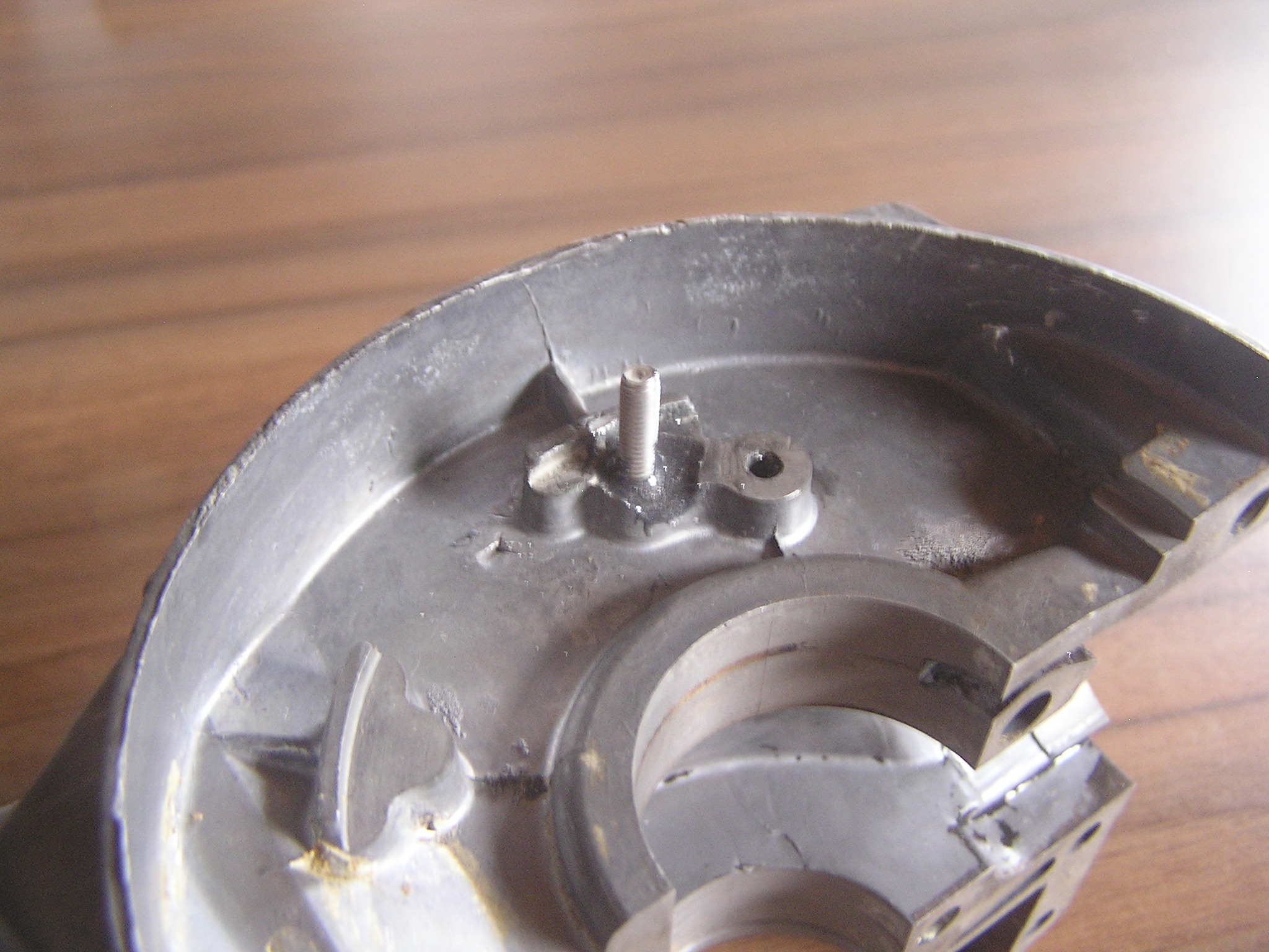

Weiter gings mit der Reparatur der Zündungsschraube. Und das war nicht einfach. Durch nichts waren die Stahlreste aus dem Alu zu bekommen. V.a. wie bohrt man einen abgebrochenen Gewindeschneider an, der selber genauso hart wie der Bohrer ist. Also hab ich vorsichtig außen herum gebohrt und die Teile zum Glück auch herausbekommen. Nur was jetzt. Hat ein wenig gedauert, bis ich drauf gekommen bin:
Vom Gewinde waren noch so 1-2 Windungen am Grund erhalten. Es gibt also 2 Möglichkeiten:
1. Die Zündung von hinten (außen am Motorblock, geht bei diesem Gewinde, weil das Gehäuse an der Stelle gut zugänglich und recht dünn ist) mit Beilagscheibe und Mutter verschrauben, bzw. Durch schrauben.
2. Besser: Diese eine Schraube an der korrekten Stelle als Stehbolzen einsetzen und später von der Zündungsseite einfach mit Mutter und Scheibe festziehen.
Eine Messerspitze voll Kaltmetall später:

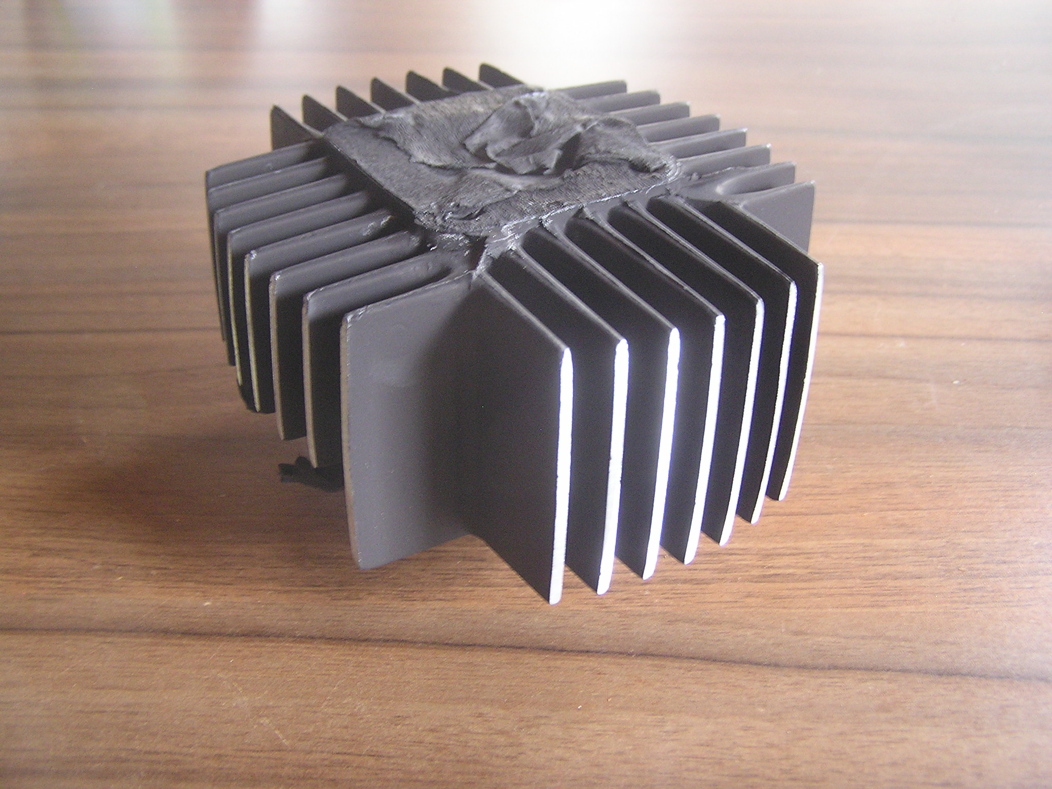

Und mit Farbe und Schleifpapier den Zylinder gepimpt:
