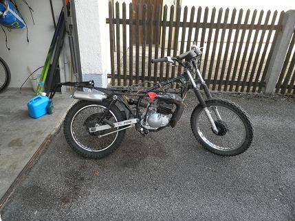

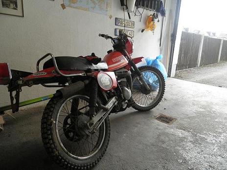

hier mal die geschichte

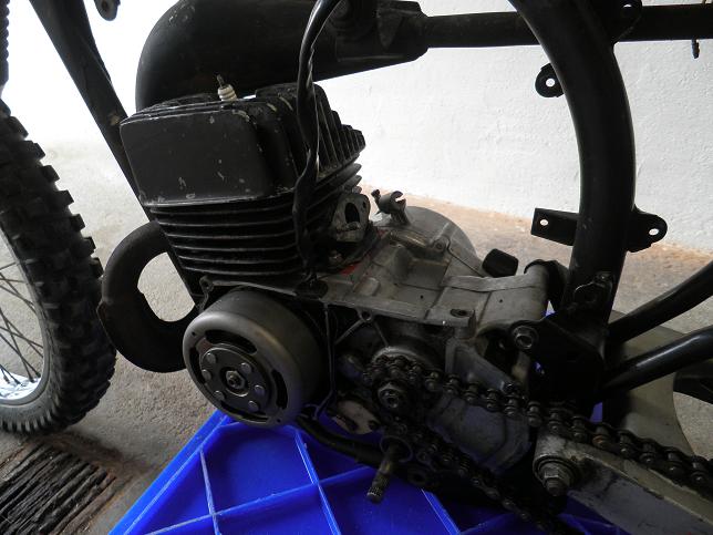

so habe ich sie erworben,vollkommen verrottet,fährt nicht
teile fehlen,elektrik-bastelbude

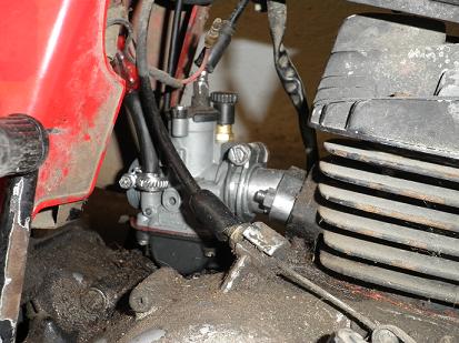

als erstes vergaser saubergemacht
und siehe da ein lebenszeichen,manko der ansaugstuzen passt nicht zum zylinder
leider blieb die suche nach einem passenden bis dato erfolglos
so musste ich mir was einfallen lassen :idea: im altmetallcontainer habe ich mir eine fundsache geschnappt und los gehts

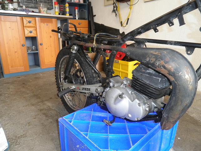

die dicke seite eines stabis vom BMW zurechtgemacht,leider habe ich von dem fertigen teil keine pic´s gemacht
jedenfalls den bock erst mal naggisch gemacht und entrostet,mit Fertan behandelt und gelackt
