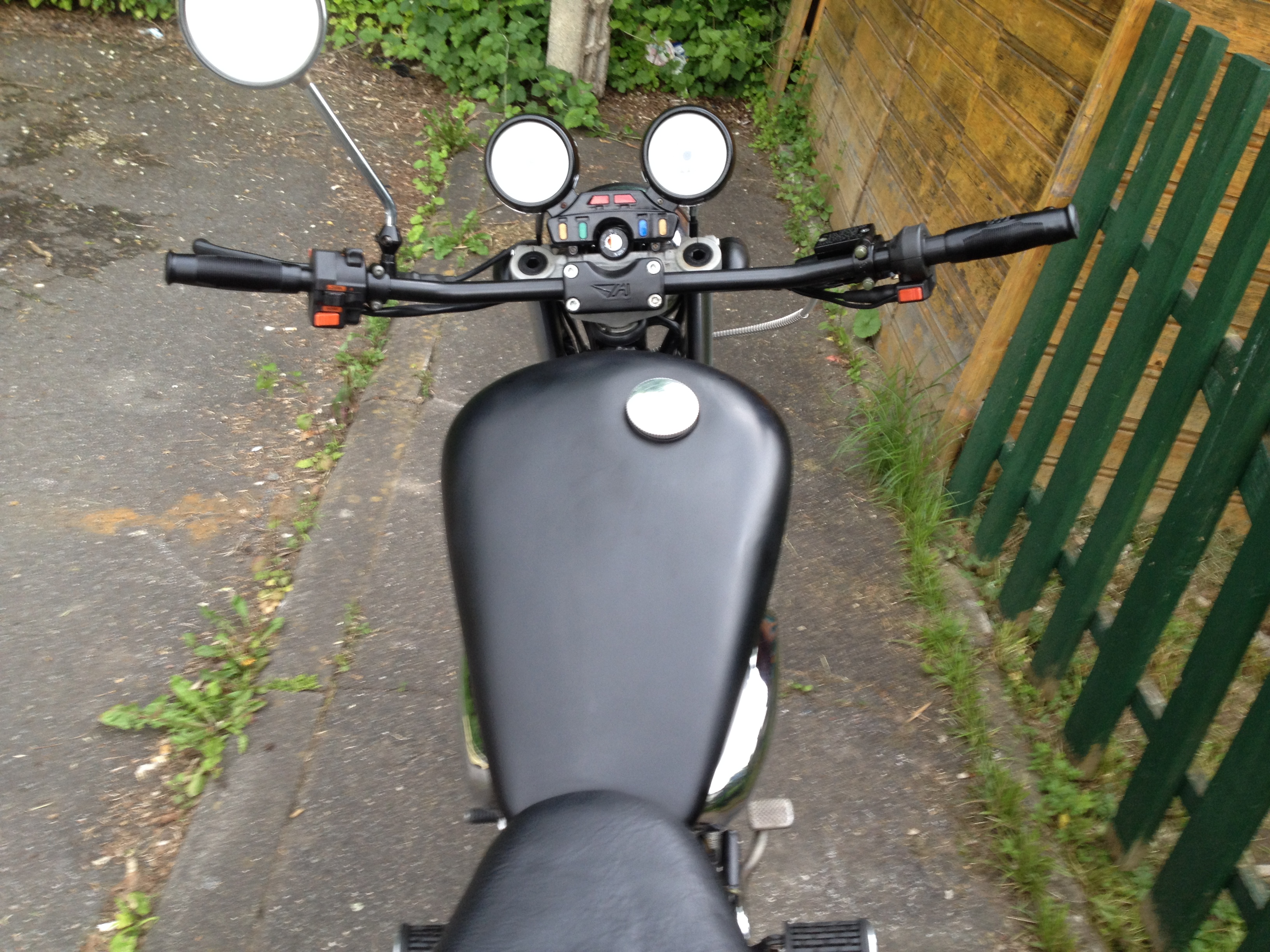

Beitragvon T.H.Smith » 16.07.2016 11:11
EddyG hat geschrieben:Schaut schick aus..gibts vlt mehr Daten/Bilder dazu?
Dateianhänge
Danke das freut mich der Spiegel der Spiegel der gefällt mir noch nicht hab aber noch nichts gefunden das optisch passen würde

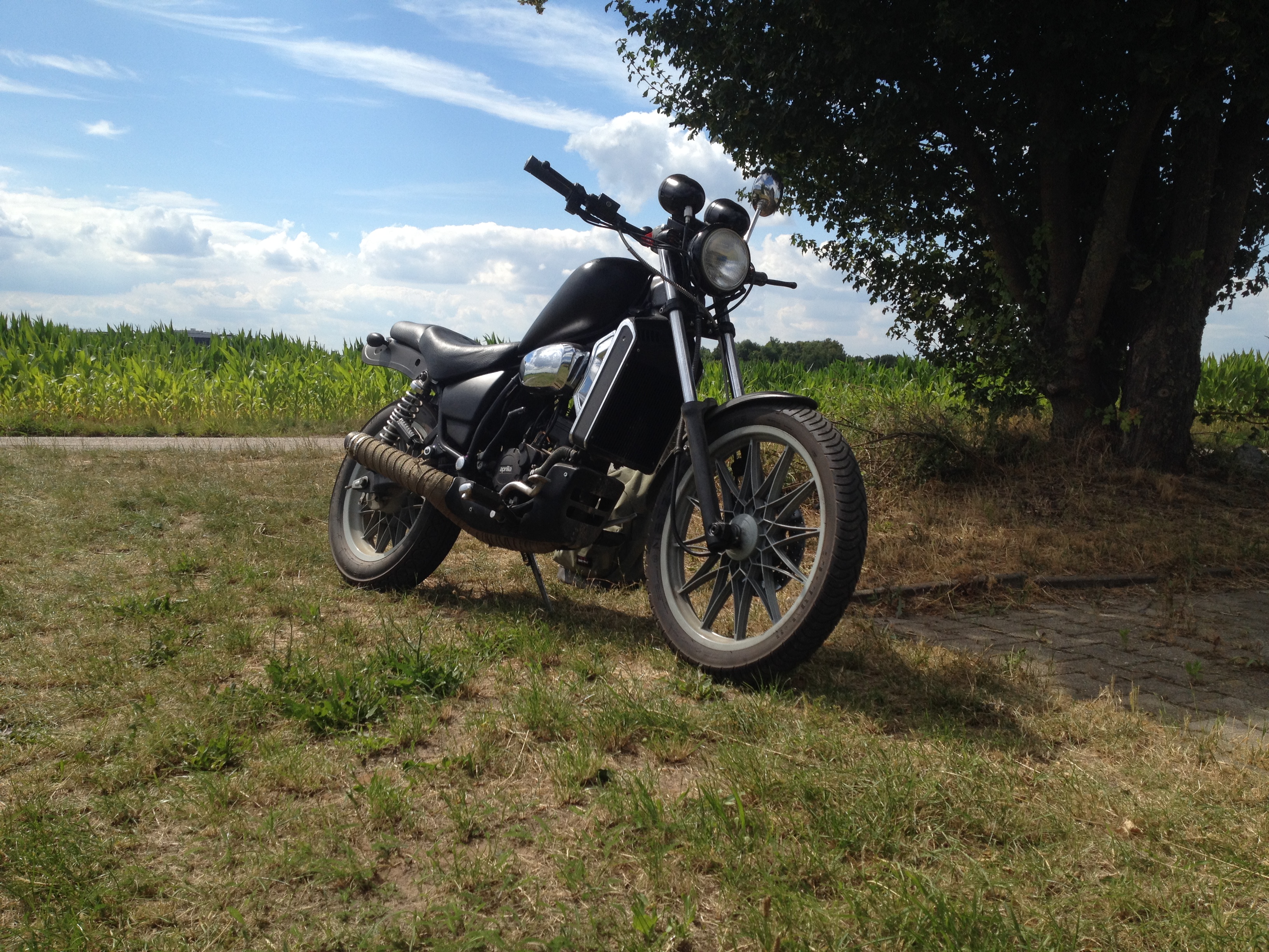

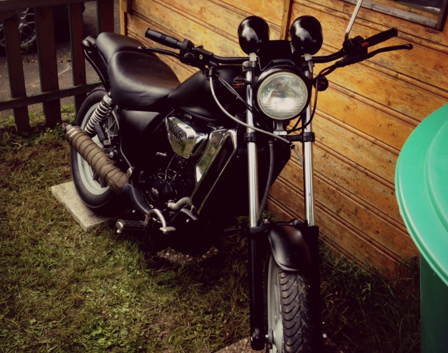

Beitragvon T.H.Smith » 19.07.2016 22:11
Sorry bin bissl spät aber wegen den Daten:
Aprilia Red Rose 50 (keine Classic)
Bj.88
Km 14243 - ich tippe auf mehr da beim Kauf keine tachowelle vorhanden war
Lenker ist ne DragBar / Blinker weiß ich garnicht genau aber ausm Internet / Lack ist Folie Satin Black 3M / Sitze verändert tiefer gemacht in der Optik angepasst mit schwarzem Leder bezogen /
Rücklicht Led streifen / Fahrtlicht 35w Blue ICE - Standlicht smd Led /
Motor komplett überholt jede Dichtung jeden simmering erneuert /
Alles eigenarbeit aber ich denke das ist normal hier
Bei weiteren Fragen einfach schreiben

Beitragvon T.H.Smith » 27.08.2018 17:45
Hi Hi,
Also Folie 3M di-noc die fällt fast von alleine ist einfach eine Besch..... Arbeit aber lohnt sich
Sitzpolster anzeicheichnen runterschneiden und schleifen dann ein Gelpad rein und neu beziehen Kunstleder aus der Auto-Industrie verwenden das lässt sich auch gut mit dem Heißluftföhn bearbeiten
Das wars eigenltch

Beitragvon T.H.Smith » 27.08.2018 22:23
Ich weiß nicht ob man die Öl-Pumpe unbedingt entfernen muss meine macht 105 km/h Spitze hab ein 80cc Satz 21 vergaser Ritzel vorne/hinten ausgerechnet und gefräst Sport kurbelwelle andere Kupplung feste Kupplungsfedern Auspuff Eigenbau ausgelietert nur das Endstück ist das originale deswegen auch komplett gewickelt Luftfilter siebaufsatz ich tanke immer über 100 Oktan das empfehle ich dir auch Zündkerze mit einem höheren Wärmewert Zündeinheit komplett überarbeitet und der Leistung angepasst
So ich glaube ich hab alles wenn du fragen hast immer fragen
