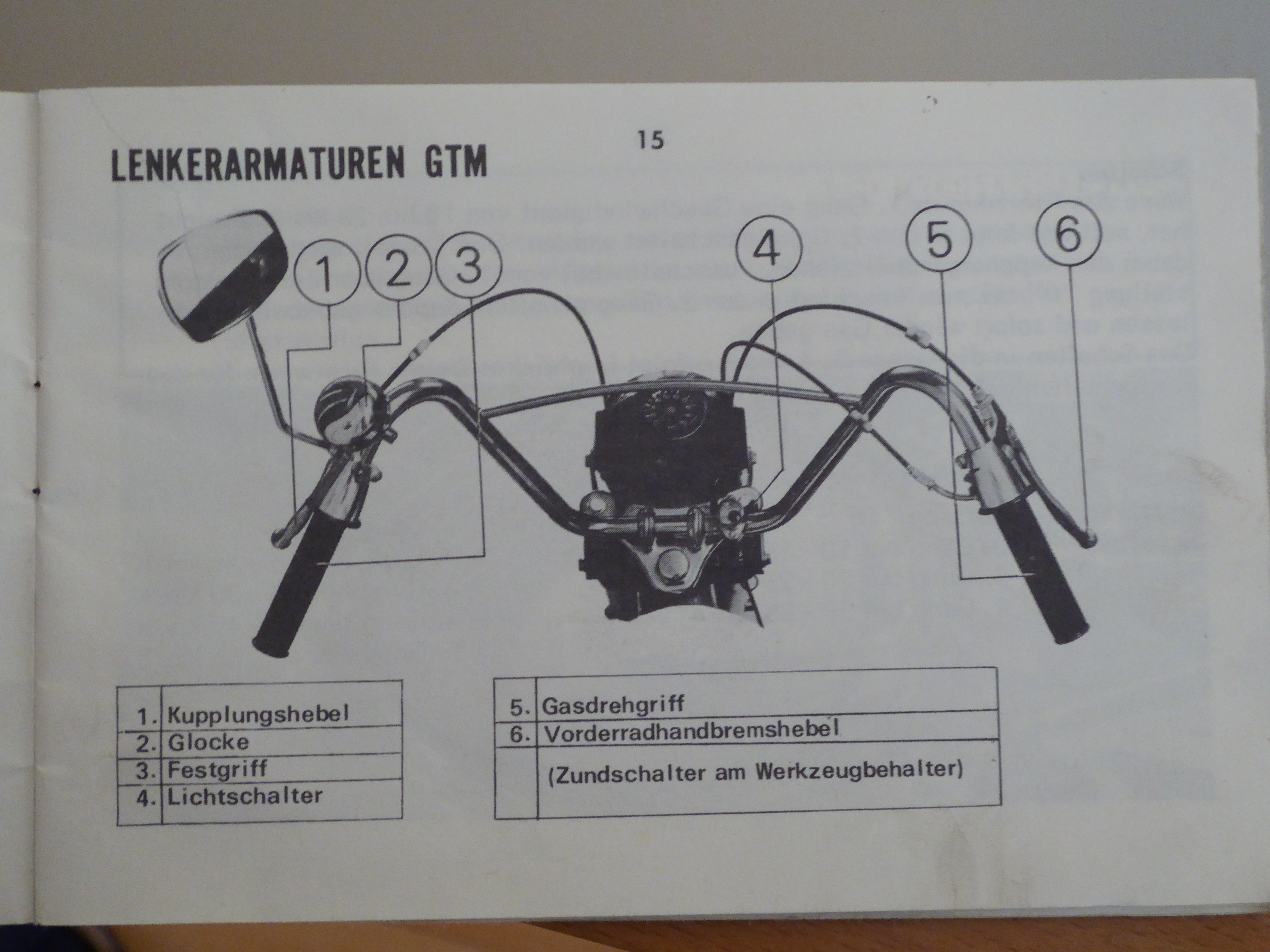

Beitragvon Ruinenschrauber » 31.07.2021 19:35
Ich habe gerade eine Starflite GTM zurück auf die Straße gebracht. Die Bedienungsanleitung war dabei, und sie beantwortet Deine Fragen wie folgt:
Hier die Bedienelemente und...
...hier der Schaltplan,...
...wobei meine GTM keinen separaten Lichtschalter aufweist, das Licht wurde (und wird) über den Zündschalter geschaltet: Stufe 0: Kurzschluss, Motor aus; Stufe 1: Motor läuft, Licht aus; Stufe 2: Motor läuft, Licht an.

Beitragvon ingolino » 01.08.2021 13:48
Wenn das mal nicht ein übersichticher Schaltplan ist :top:

Beitragvon Ruinenschrauber » 01.08.2021 19:27
Auf jeden Fall, immerhin war es damit sogar mir möglich, einen neuen Kabelbaum für mein Moped anzufertigen - und dabei ist Elektrik für mich ein Buch mit sieben Siegeln.

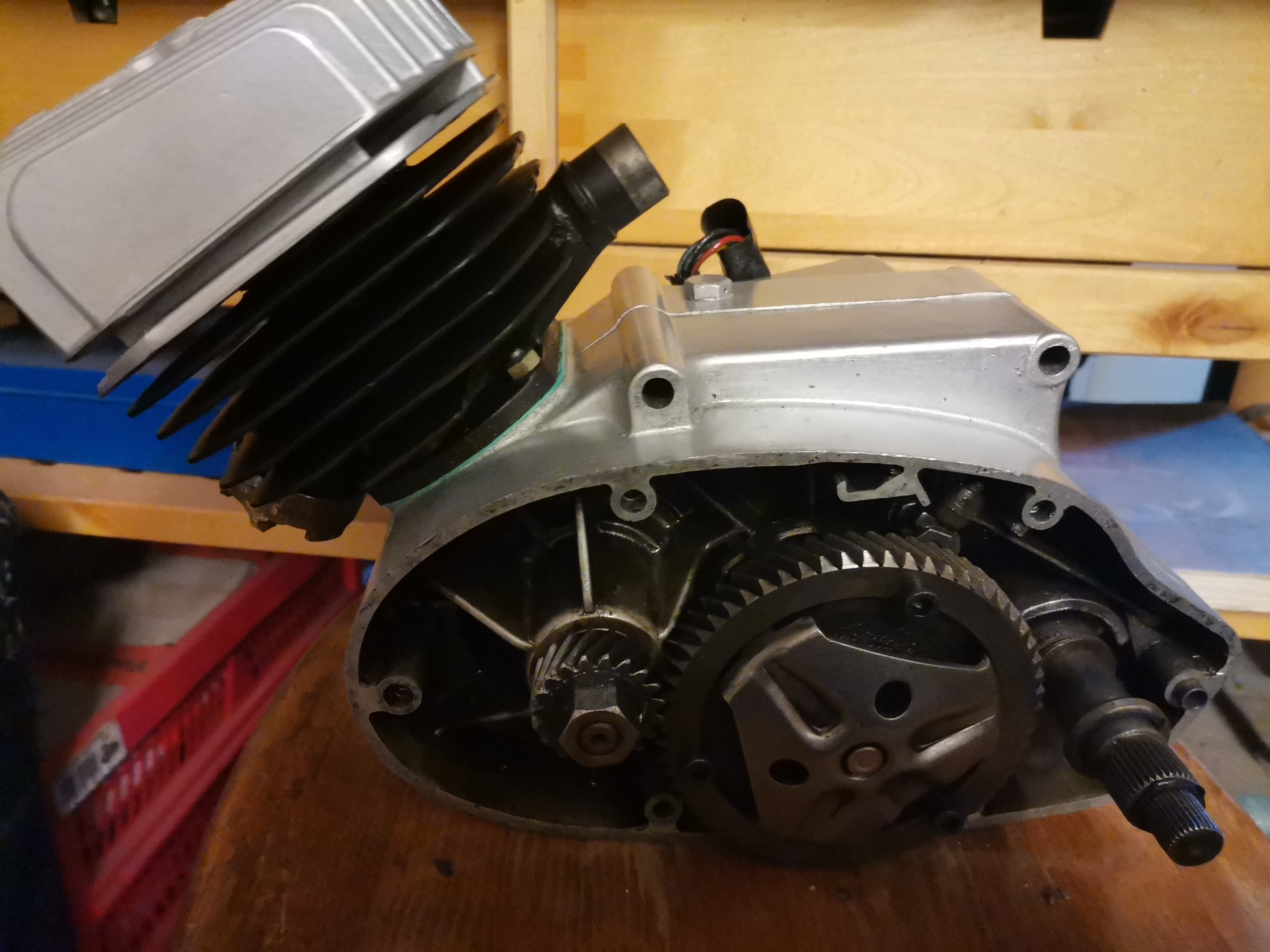

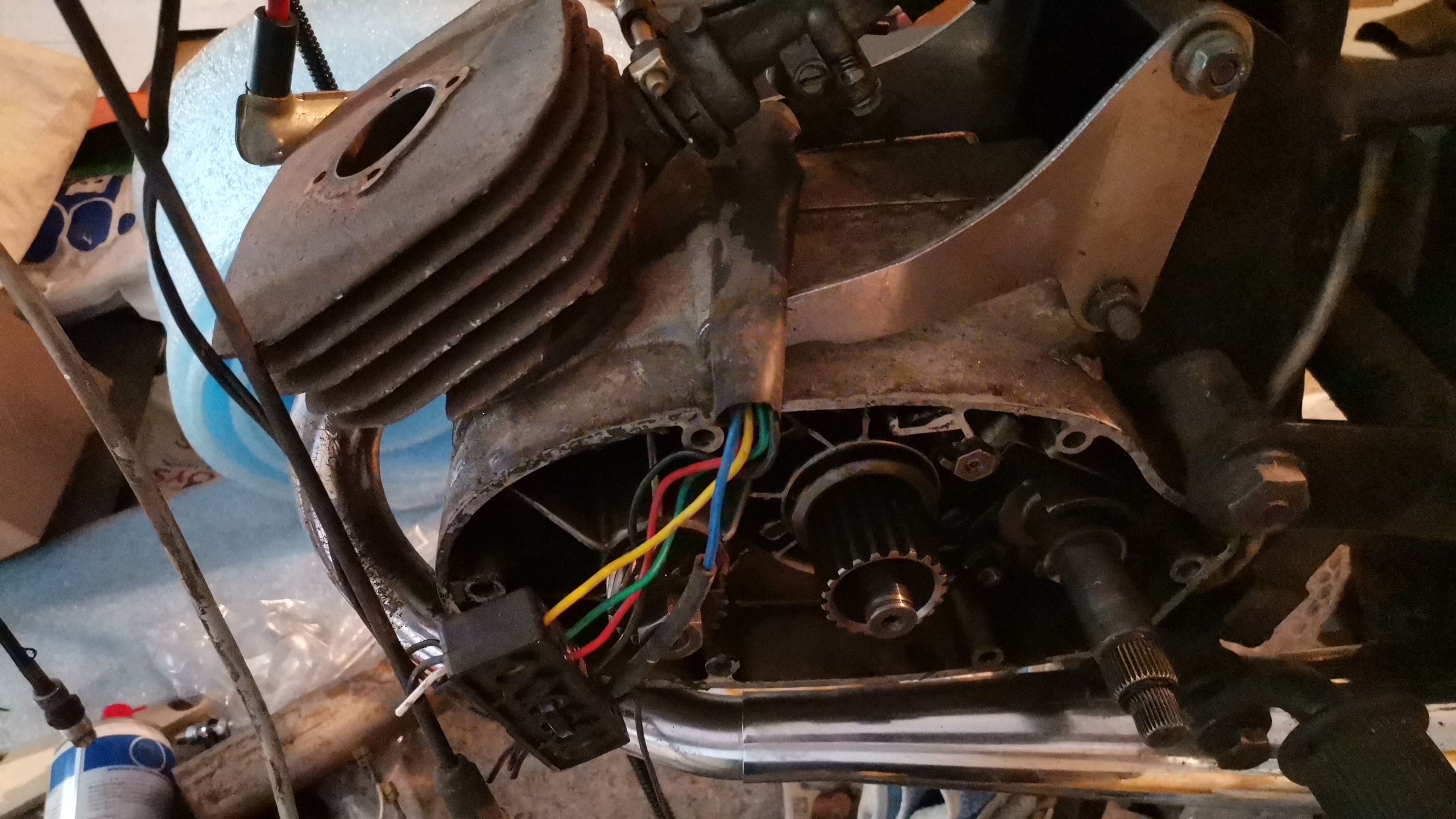

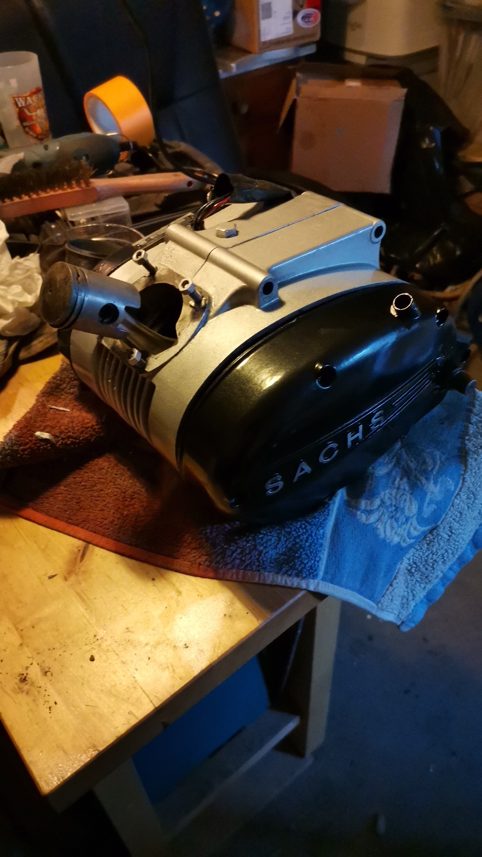

Beitragvon Nöhrn » 11.09.2021 17:00
Moin, ich habe mir auch eine Starflite GTM gekauft und bin gerade dabei das gute Stück zu restaurieren. Ich habe gerade alles zerlegt und kann nur Bilder vom Kaufzustand schicken bzw. Bilder von den bereits restaurierten Teilen. Ich bin noch auf der Suche nach Fußrasten für den Sozius, also falls noch jemand welche rumliegen hat und er sie mir verkaufen möchte, der darf sich gerne bei mir melden. MfG Nöhrn
-- 11.09.2021 17:01 --
-- 11.09.2021 17:02 --
-- 11.09.2021 17:07 --
-- 11.09.2021 17:09 --
-- 11.09.2021 17:20 --
Ich bin es nochmal. Ich habe mir für die GTM einen 50s Motor mit einem Mokickzylinder gekauft und alles überholt. Das Schlimmste war das Drucklager der Kupplung zu bekommen, da es sich komplett zerlegt hatte. Nun gab es das passende NOS Teil zufällig im Netz. Da der 4BKF Zylinder nur die halbe Leistung bringt, bin ichal gespannt, wie der Motor mit fünf Gängen zurechtkommen wird. Falls da jemand Erfahrung hat, darf er sich gerne dazu äußern und Tipps geben. LG Nöhrn
