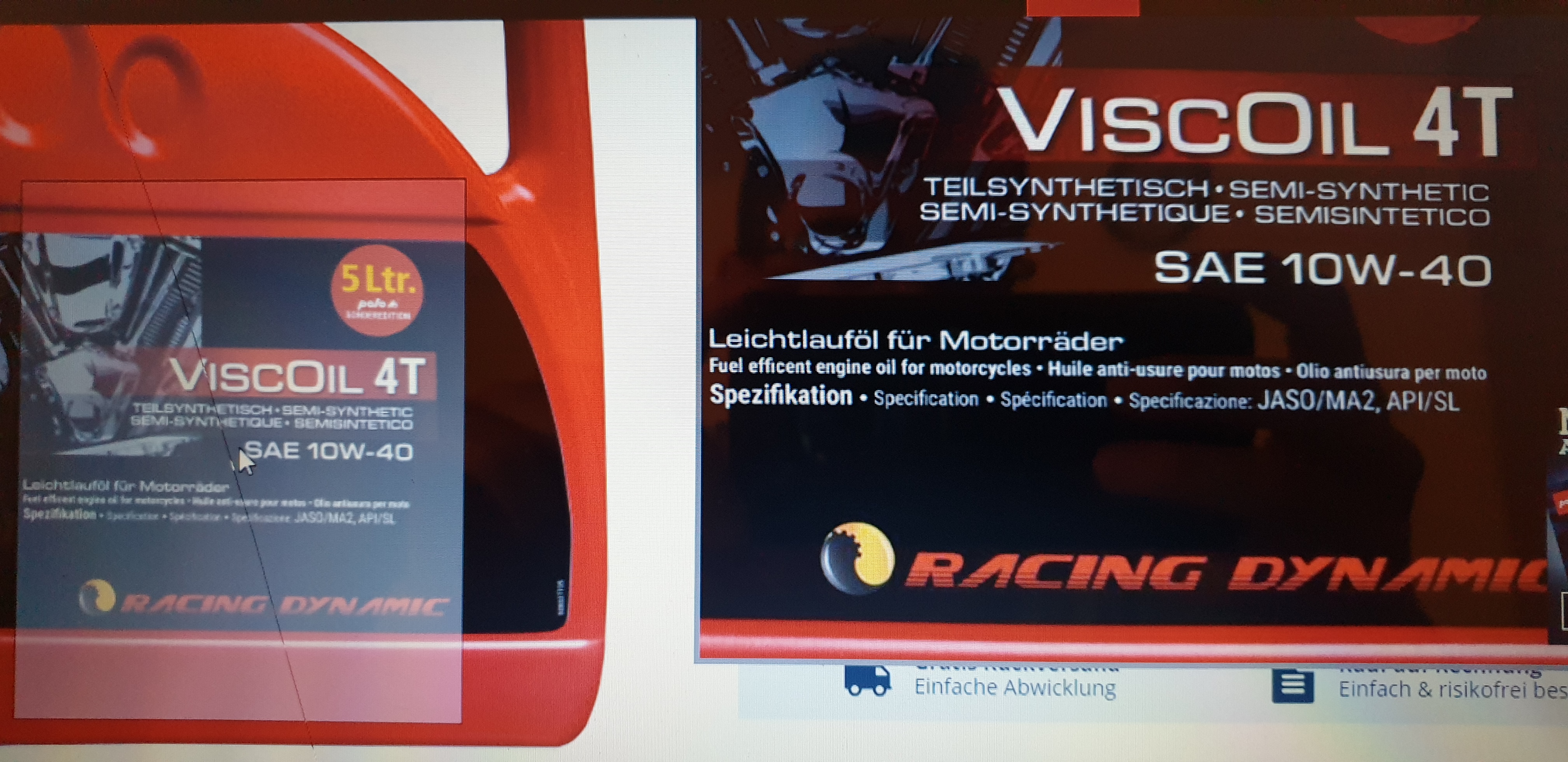

Beitragvon Adrian08 » 07.03.2020 10:11
Ich habe die Kupplung, da wo 2 Schuaben gegeneinander sind, am Ende angestellt. Sodass kein Spiel mehr gibt.
Aber bevor ich die Ölwechseln gemacht habe, war kein Problem.
Jetzt möchte ich das Öl abholen und will nur wissen ob das 10W40 4T (sehe Bild) auch geht. Das finde ich schnell hier in der Nähe aber wenn was anderes benötigt wird, ich kann es auch bestellen.

Beitragvon daves » 07.03.2020 20:29
Das Öl ist perfekt
Wichtig das es die Freigabe (MA2) hat ,das ist für Öl Bad Kupplungen,gegen das Kupplungsrutschen. Das hat dein Öl auf dem Bild

Beitragvon Adrian08 » 07.03.2020 20:47
Ich habe es damit(10W40 4T) heute gewechselt und funktioniert wieder gut. Es ist fast 1L reingekommen bis auf die Niveaufenster etwas raus kam. Danke euch für die Antworten!
