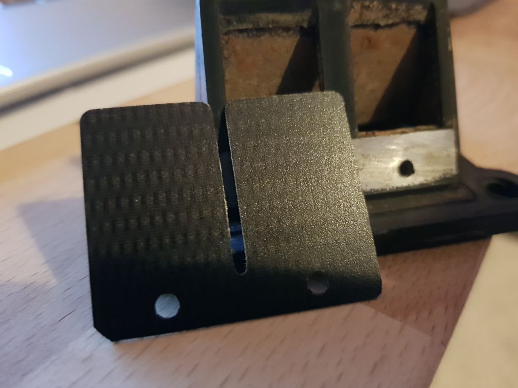

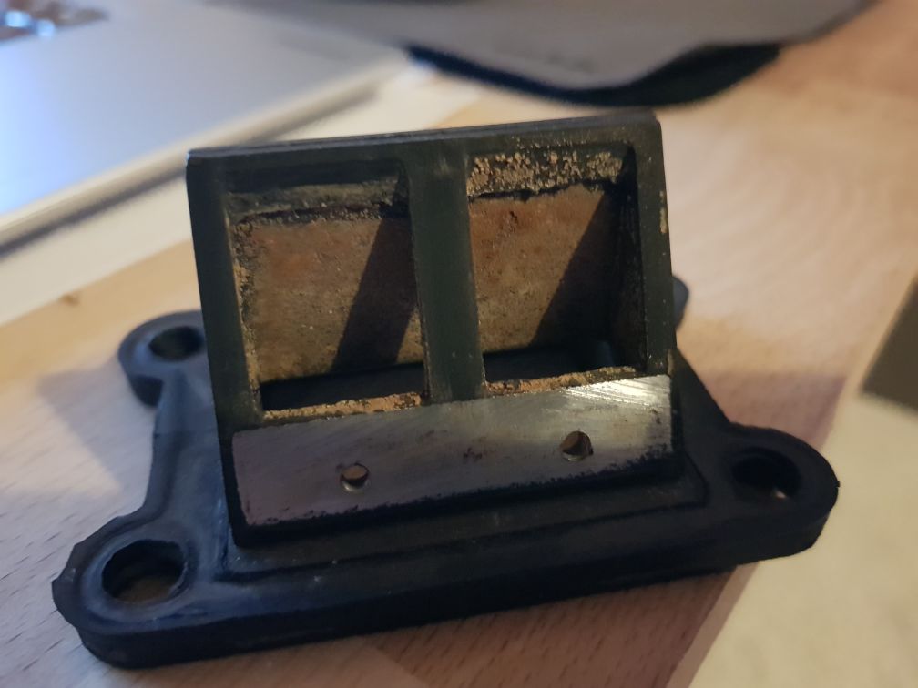

So, zu den Bildern, das is das Teil hinter dem Ansaugstutzen, kannte ich bis dato selbst auch nocht nicht. mir wurde eben nur gesagt, die Carbon Membranen müssen absolut sauber und dicht sein.
nunja ... Sauber sieht für mich etwas anderes aus, aber sie sind definitiv nicht kaputt, aber wie zu sehen ist, sind an vielen stellen, auch im Kanalbereicht Kalk ablagerungen.
und eben auch unter den Platten wo sie aufliegen sollten!
denke ich werde das auch Tauschen....

Beitragvon ingolino » 29.08.2019 10:28
Hi, Evtl. gleich nen neuen Membranblock nehmen wenn die Dichtlippen nicht 100% i.O. sind. Dichtungen neu und dann nochmal versuchen.Wenn du bei dem Vergaser bleibst dann lasse erst mal die 62er drin. Eine 50er wird dann zu klein sein für den Gaser. Wenn sie dann immer noch nicht anspringt würde ich mich mal mit der Zündung beschäftigen.

Beitragvon Tito » 29.08.2019 20:04
So, der Blick is jetzt sauber geputzt, und hat keine riefen. Also den denke ich kann ich ohne Probleme noch mal verwenden.
Klar ist, das ich die Richtungen jetzt alle eu mache.
